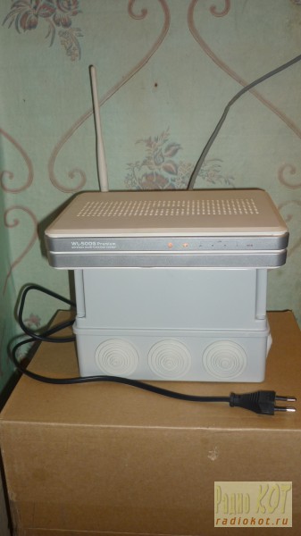

Предлагаю вашему вниманию скромную,  но нужную поделку. Поделка простая, совсем пустая. Паять ничего не нужно, собирается за 10 минут, но несет архиважную функцию, а именно обеспечивает бесперебойное питание систем передачи информации, как то роутеры, свичи и хабы.
Сподвигли меня на изготовление данного девайся мои соседи, которые беспрерывно что то строят, ремонтируют и переделывают и постоянно вырубают свет, вот такие нехорошие товарищи. В результате интернет-доступ "отпадает". Оборудование провайдера с бесперебойниками, мой комп - тоже, в ноутбуке вообще своя батарея на несколько часов. Гаснет только роутер.
Хотел купить готовый - не тут то было - нет UPS на 5 вольт (напряжение питания моего роутера), есть только на 12 от пожарных сигнализаций. Делать DC-DC с 12 на 5 - не наш метод. Использовать UPS на 220 вольт - тоже не вариант, он садиться даже без нагрузки примерно за полчаса, разряжая батарею на потери на преобразования, да и здоровый он очень. НО решение есть.

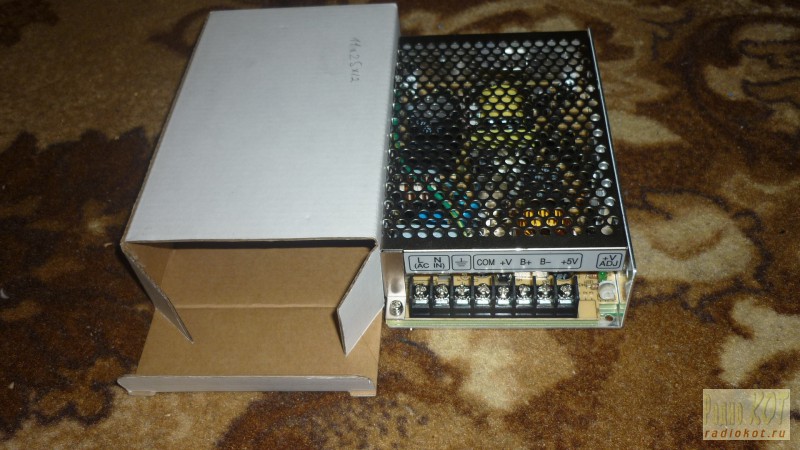

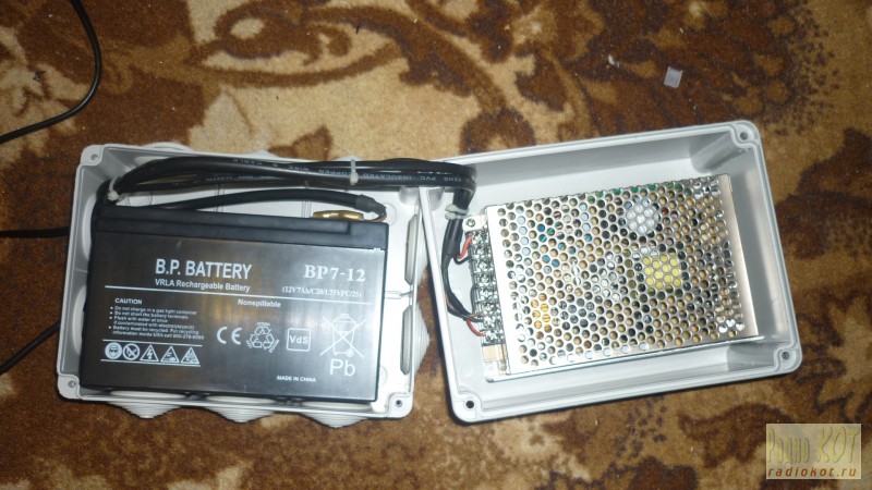

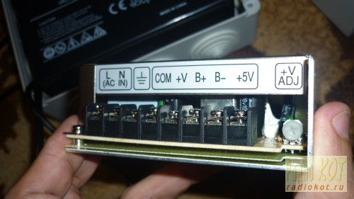

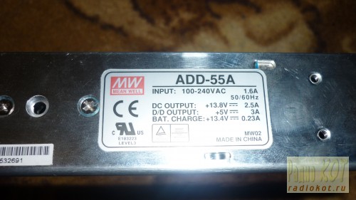

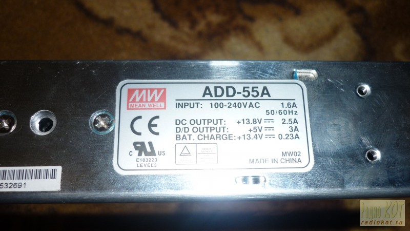

Сердце нашей системы - блок многоуважаемой фирмы Mean Well типа ADD-55A - 1 штука

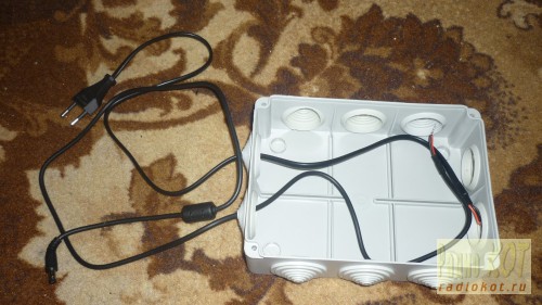

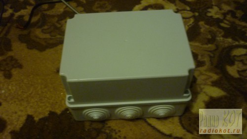

Коробка распаечная фирмы IEK типа КМ41245 - 1 штука

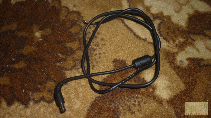

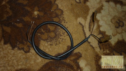

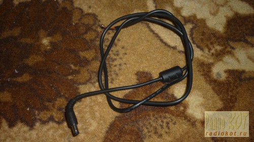

Провод для питания нагрузки - 1штука

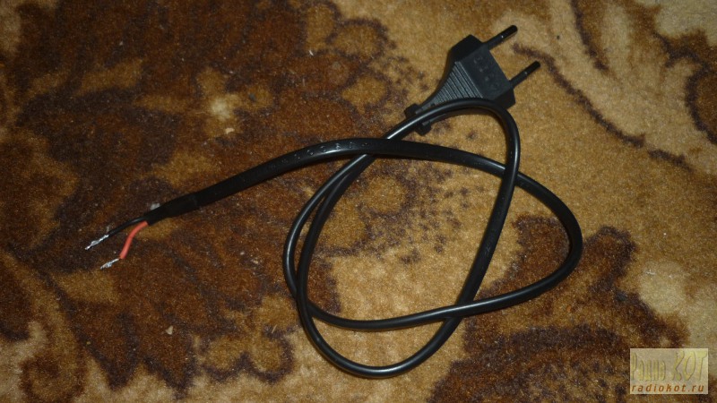

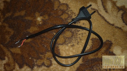

Провод сетевой - 1штука

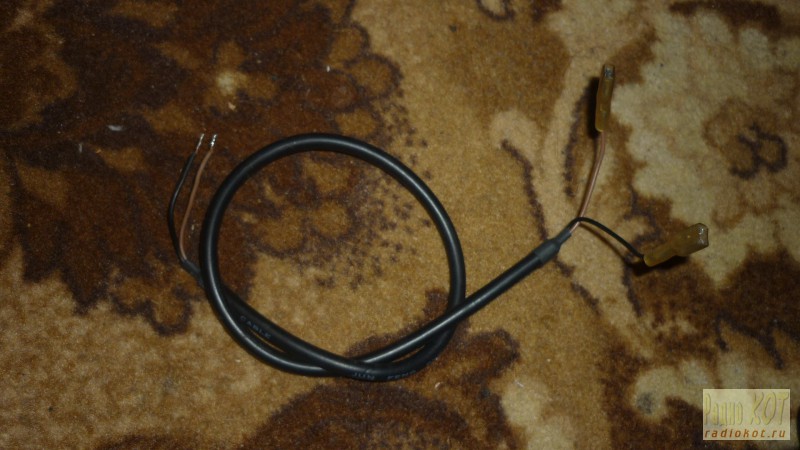

Провод для подключения АКБ с клеммами - 1штука

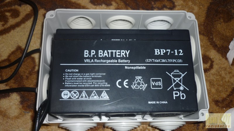

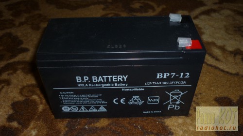

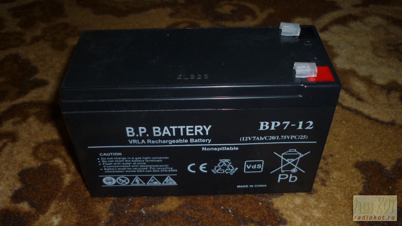

Аккумуляторная батарея на 12В 7А/ч (потому что хорошо села в корпус. Можно больше, можно меньше, но обязательно 12в) - 1штука

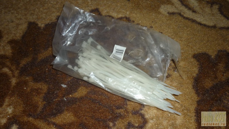

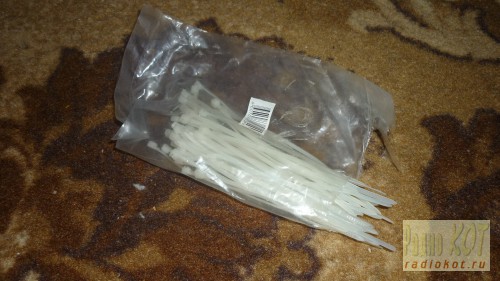

Стяжки нейлоновые - пачка
Скотч двухсторонний - рулон

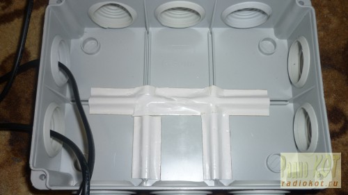

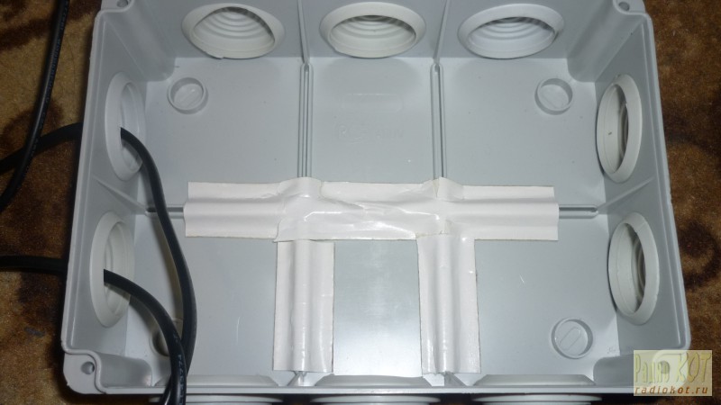

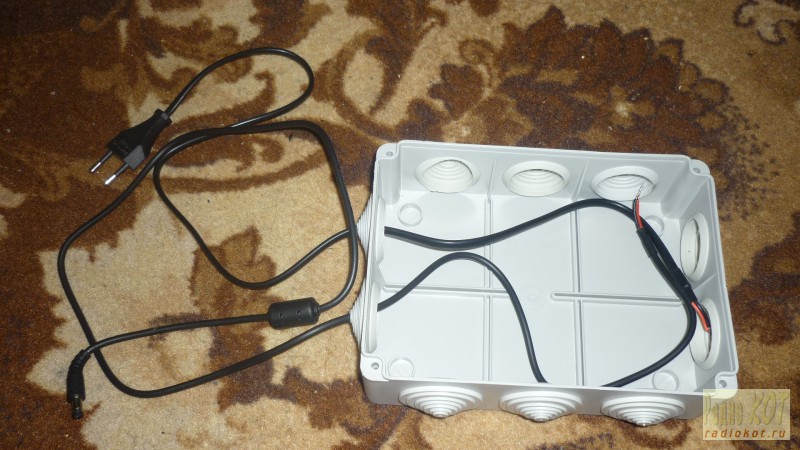

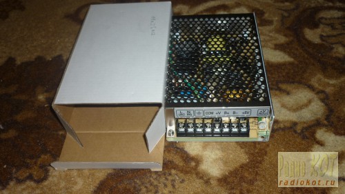

Монтируем провода в коробку

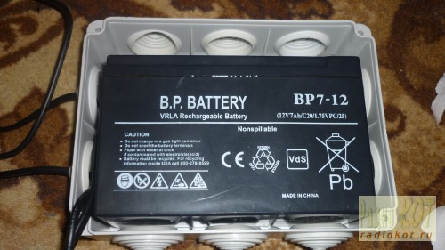

Берем скотч и наклеиваем на месте монтажа АКБ
После чего вклеиваем АКБ

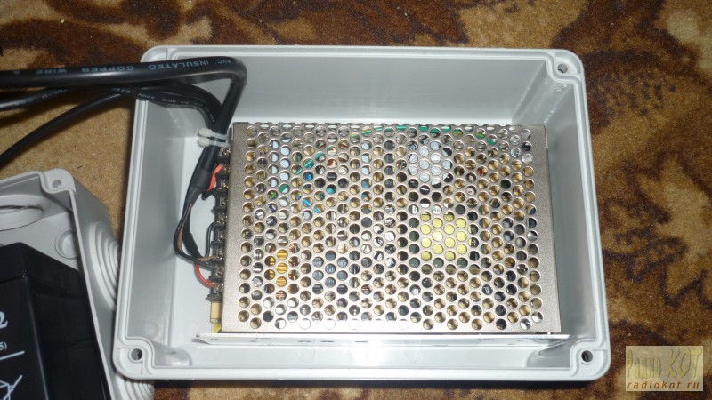

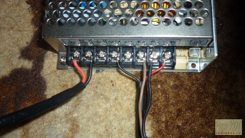

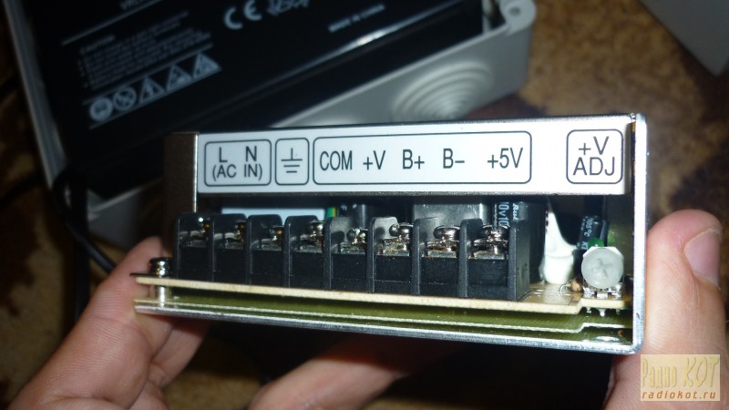

Теперь берем "сердце" и смотрим надписи. Все предельно ясно, что куда подключается. Этот блок дает так же еще 12 вольт, если нужно - можно использовать и этот выход, например для питания винчестера, совместно с 5в. я не использовал.

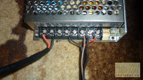

Присоединяем провода

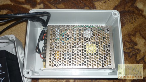

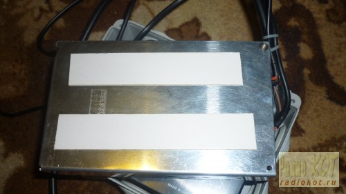

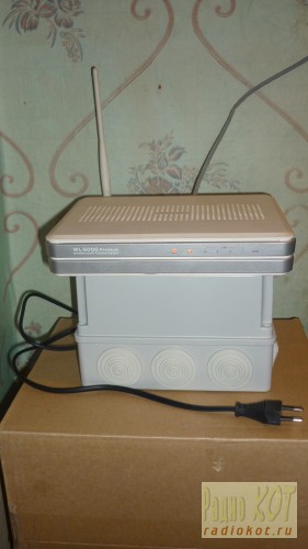

Наклеиваем двухсторонний скотч на заднюю стенку "сердца"

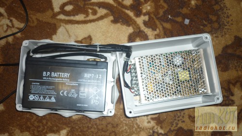

И вклеиваем его в верхнюю крышку коробки распаечной, предварительно зажгутовав провода стяжками

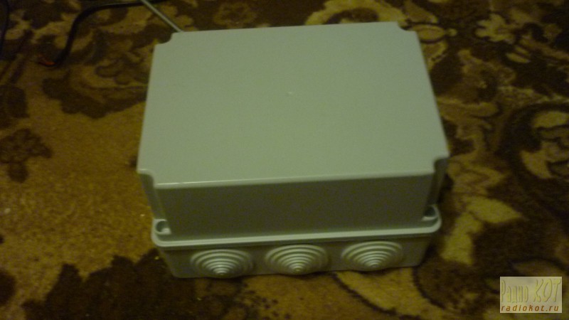

Последние проверки, жгутовка проводки
И бесперебойный доступ на сайт "Радиокот" готов!
Всем беспрерывного сидения в интернете. Батареи хватает ОЧЕНЬ надолго!
