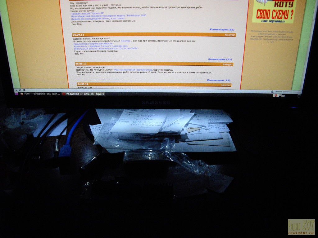

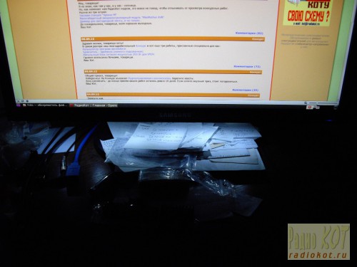

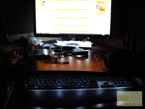

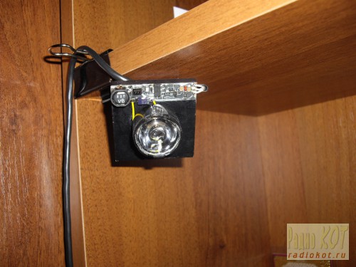

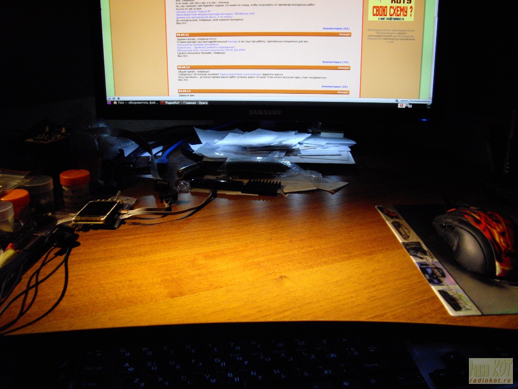

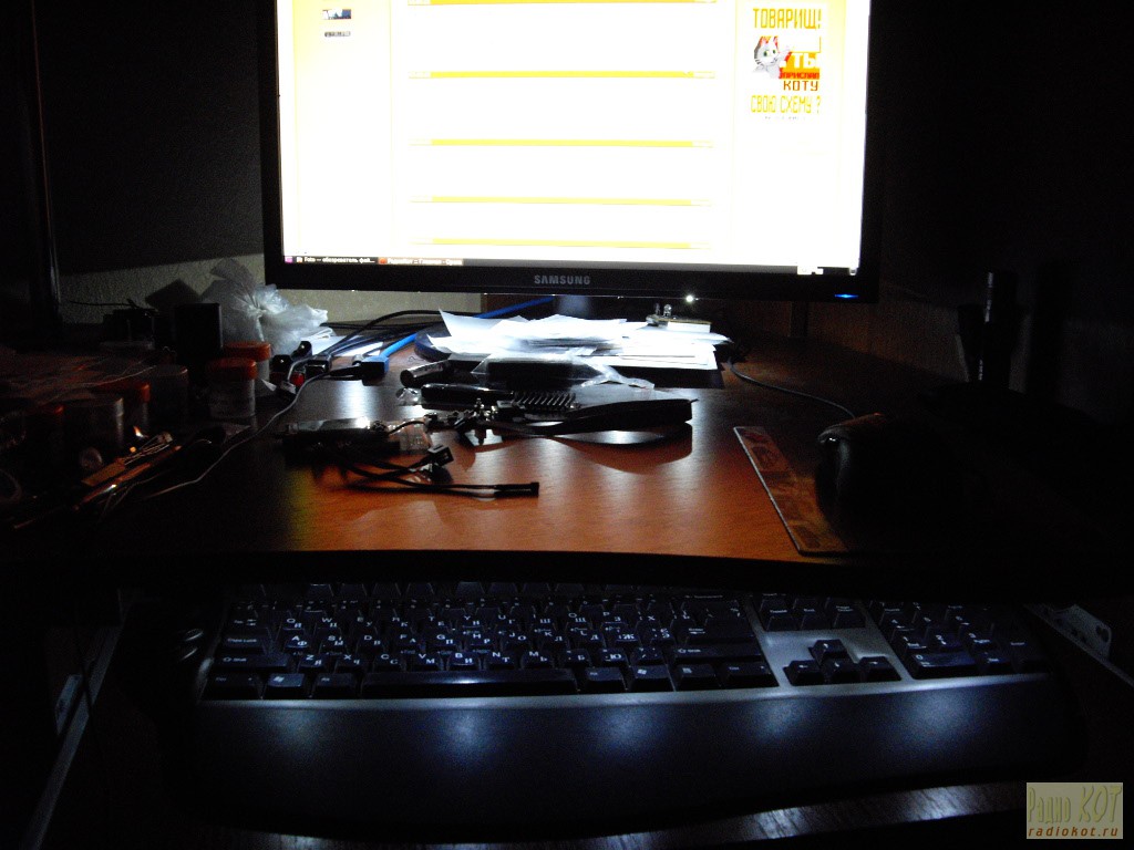

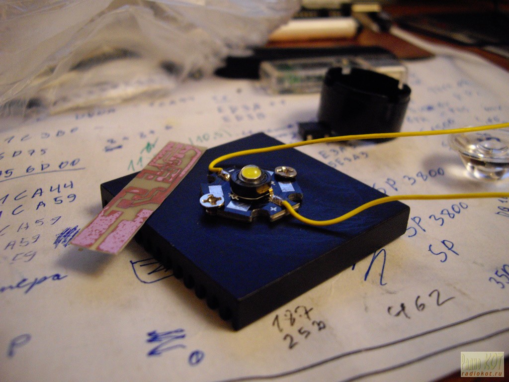

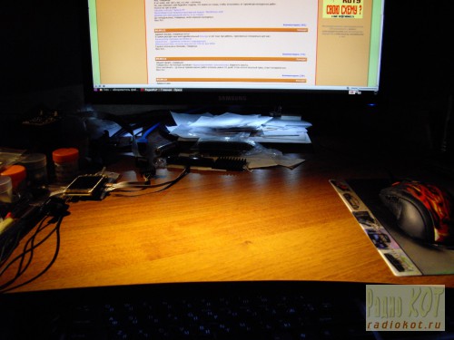

Автор: DooMmen Как-то раз решили мы сделать ремонт в комнате и обновить мебель, но из-за нехватки места и особенностей интерьера был заказан и изготовлен достаточно небольшой компьютерный стол, на котором поместился лазерный принтер, монитор, и поселились мои коробочки и пакетики с разными деталями. Все было нормально, но первое неудобство при пользовании компьютером - в темноте не видно надписей на клавиатуре, которая расположилась на выдвижной полке. Решение было простым - светодиоды SMD 1206 белого цвета установленные на небольших платках и соединенные параллельно были приклеены над клавиатурой под крышкой стола. Питание было взято от USB и собрана небольшая плата управления и стабилизации на LM317 и К561ТМ2, но это было временное решение, так как питание зависело от компьютера. Второй проблемой было отсутствие какого-либо светильника на столе, а особенно отсутствие для него места. С левой стороны стола над принтером были две небольшие полочки на которых расположился цифровой термометр и различные шняжки. Ставить лампу с креплением для полки я посчитал достаточно не эстетичным и решил подойти к этому вопросу с технической точки зрения, а именно - сделать светодиодную подсветку, особенно когда узнал что у нас продаются 3W светодиоды на подложке, и коллиматоры к ним (мне идеально подошел коллиматор на 25 ° в цилиндрическом корпусе, правда пришлось в основании коллиматора просверлить отверстия под головки винтов, и сделать прорези под провода). Для начала был собран небольшой 3W светомодуль на плоском радиаторе (не помню точно, но возможно от материнской платы, судя по ушкам):

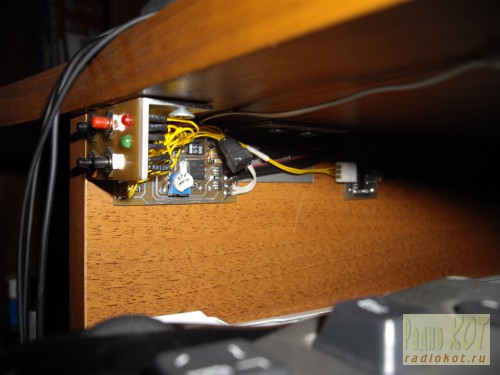

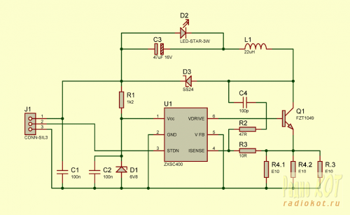

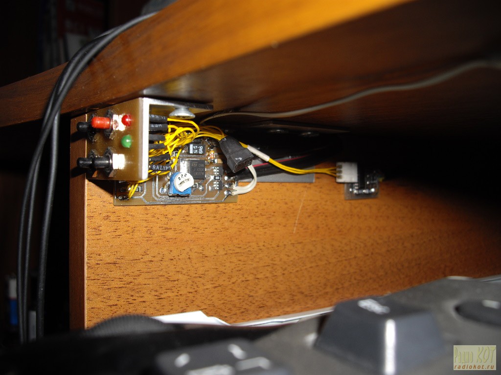

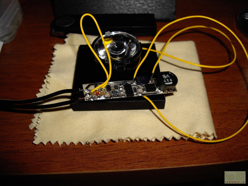

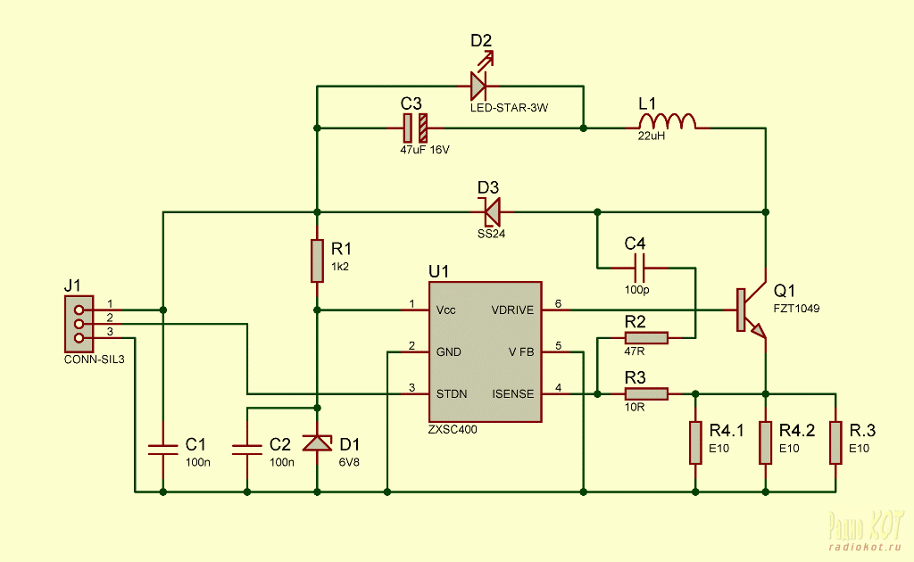

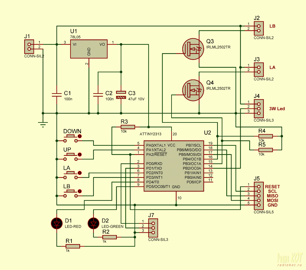

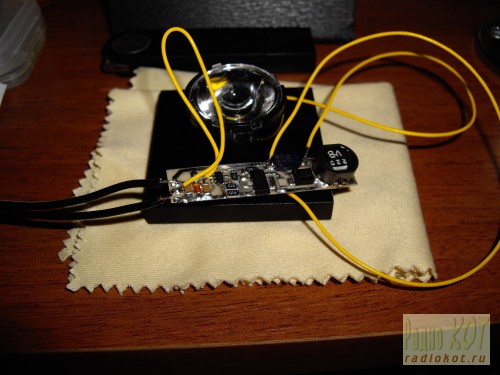

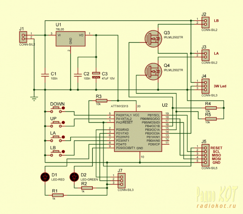

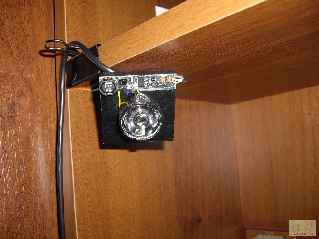

Далее был собран драйвер по почти стандартной понижающей схеме на ZXSC400: Модуль почти в сборе для тестов: Расположился данный блок управления под крышкой стола над полкой клавиатуры слева. Сама плата приклеена на двухсторонний скотч, кнопки и светодиоды установлены на алюминиевом уголке с накладкой из стеклотекстолита под цвет стола. Схема блока управления и прошивка доработаны для использования светодиодных лент на 12V, или самодельных сборок из последовательно включенных светодиодов на 12V: Основой блока является ATtiny2313. В отличии от версии на фото изменены ключевые транзисторы на более современные. После изготовления данного ИИП и намотки трансформатора начались тесты этого источника (подключать схему с дорогим светодиодом как-то не хотелось). В схеме при номинальной нагрузке грелся и шумел трансформатор, перегревался мощный резистор гасящий выбросы первички трансформатора, диод шотки перегревался и выпаивался из платы. Так как ИИП был собран намикросхеме фирмы Power Integration TNY255, микросхема была заменена на более мощную TNY265, с сайта производителя была скачана программа PI Expert Design Software, и переделана схема (вместо резистора был установлен сопрессор, диод шоттки поменян на быстрый SF35, пересчитаны витки трансформатора, правда цифры были утеряны). Так как данная статья не о изготовлении блока питания (схем которых уже больше чем достаточно), и так как были потеряны данные необходимые для изготовления такого-же БП, и даже фотографии не остались, но он стоит приклеенный к задней стенке стола за самим столом и работает 24/7 уже более 2-х лет, рассказывать про его изготовление я не буду, да и сейчас готовый БП иногда проще купить, чем сделать. После установки системы я решил сделать небольшую программку для компьютера, и соединить это все по RS-232 к компьютеру. Программа была написана на VB под Windows, запускается она в трей, и при клике по иконке вылазит в виде небольшого окна с кнопками и регулятором. Для соединения к компьютеру была собрана платка на MAX232, которая подключалась разъемом к основной плате и была приклеена возле нее на тот-же двухсторонний скотч. Питание для этой платы бралось через диоды с выводов 4, 7 COM порта, и стабилизатор на 78L05, собранном в корпусе разъема, хотя можно было запитать и от самой платы, правда я этого не предусмотрел. Честно говоря механические элементы управления на столе оказались удобнее, чем программа, и после смены OS на Ubuntu я не стал портировать программу, и отрезал провод, по этому скриншот программы давать не буду, а сама программа с исходниками находится в архиве. Теперь кратко о функционале блока:
Источник питания можно применить любой подходящий с учетом напряжения питания подсветок (12V при использовании промышленной светодиодной ленты), мощность источника питания зависит от потребления подсветок, и в моем случае составляла 15W (с запасом).
