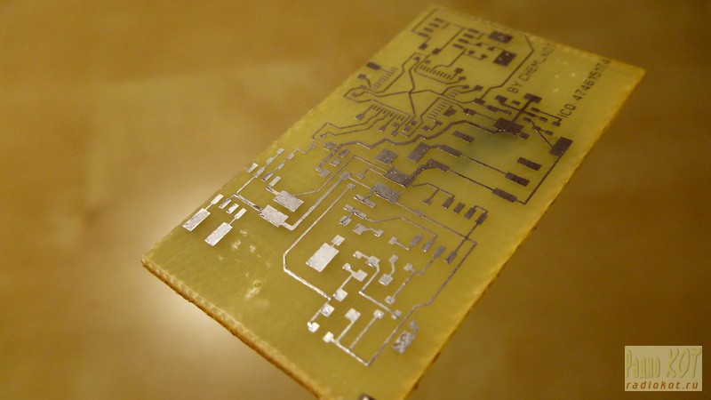

Метод горячего лужения печатной платы в глицерине позволяет покрыть медь тонким и равномерным слоем припоя.
Технология нанесения сплава РОЗЕ знакома многом радиолюбителям, но она имеет несколько недостатков: РОЗЕ – хрупкий сплав, места пайки (монтажа) компонентов покрываются окислами (чернеют), это негативно сказывается на качестве изделия, так же РОЗЕ понижает температуру плавления припоя, что может сыграть плохую шутку при установке компонентов, рассеивающих приличное количество тепла (полезно только при демонтаже компонентов).
Выход есть – заменить сплав РОЗЕ на паяльную пасту, а воду – на глицерин! Температура плавления паяльной пасты (Sn62/Pb36/Ag2)– 2000С, температура кипения глицерина – 2900С (необходимая 2100С).

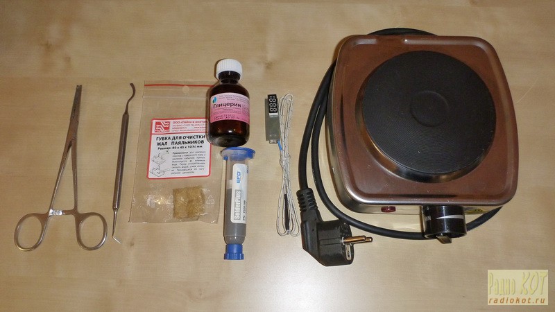

Необходимые инструменты, оборудование и химия (фото ниже):
  • маломощная электрическая плитка (300 Вт);
  • термометр (до 3000С);
  • зажим (с фиксацией);
  • шпатель – лопатка;
  • губка для очистки жала паяльника (кусочек, годится много раз);
  • перчатки;
  • глицерин;
  • паяльная паста или сопоставимый припой.
Сначала нагреть глицерин до 2100С (вода выкипит), затем нанести на плату шпателем небольшое количество паяльной пасты (устанавливается экспериментально) и поместить заготовку в раствор. Далее, губкой, закрепленной в зажиме, залудить и удалить возможные излишки припоя, придерживая плату шпателем. Допустимое время нахождения заготовки в растворе при 2100С – 5 минут, критическое – 10 минут! (мелкие элементы могут отслоиться). Видео процесса ниже.
