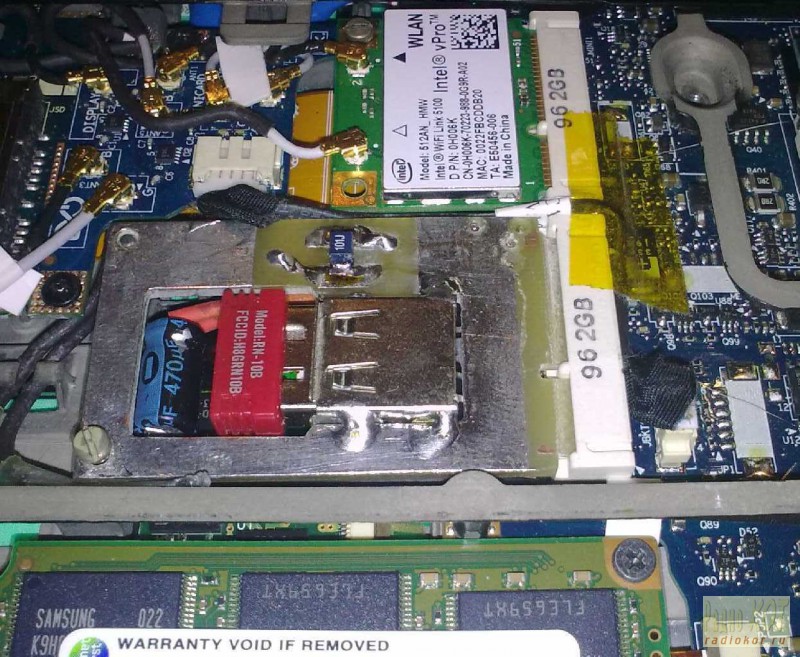

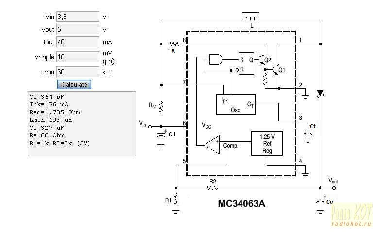

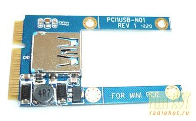

Автор: real bear Увидел у ЧИНАриков вот такую примочку: Хотел заказать, а потом передумал. Оказалось, что места в моем ноуте почти нет и китайский вариант просто бы не поместился. Решил сделать свой из подручных деталей. На Pci Express Mini есть выводы USB - контакт 36 и 38, но нет 5 вольт, пришлось делать из 3,3в., китайцы тоже так поступили. Я делал из того, что было под рукой, схема стандартная Step-Up Converter на MC34063A (автомобильная зарядка USB полный набор деталей). Я решил спрятать радиоадаптер от мышки внутрь ноутбука поэтому ток потребления рассчитывал под него, кому надо больше можно пересчитать тут. Плата изготовлена методом ЛУТ, нумерация деталей соответсвует даташиту, все необходимое в архиве. То что вышло у меня на фото. Некоторые особенности. Разьем Pci Express Mini пришлось рисовать самому, контакты сравнивал с модулем WiFi, который стоит в соседнем разъеме. После травления установил плату на место, потом вынул и увидел следы от контактов точно по центрам дорожек, при изготовлении проверяйте! Изначально, у меня выходной конденсатор был смд, но я его разместил близко к краю платы, в итоге уперся в разьем, пришлось навесить поверх как на фото, на плате уже поправил. Пользуйтесь на здоровье, но помните я тут ни при чем и никаким боком, и делать все это я вас не заставлял, все махинации со своим ноутбуком вы делаете на свой страх и риск.
