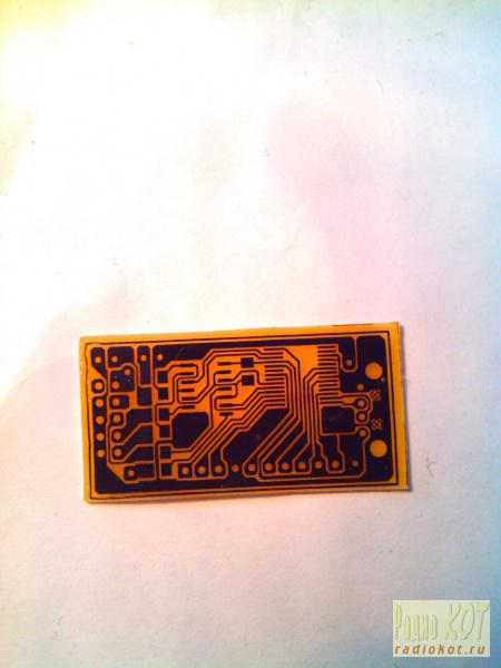

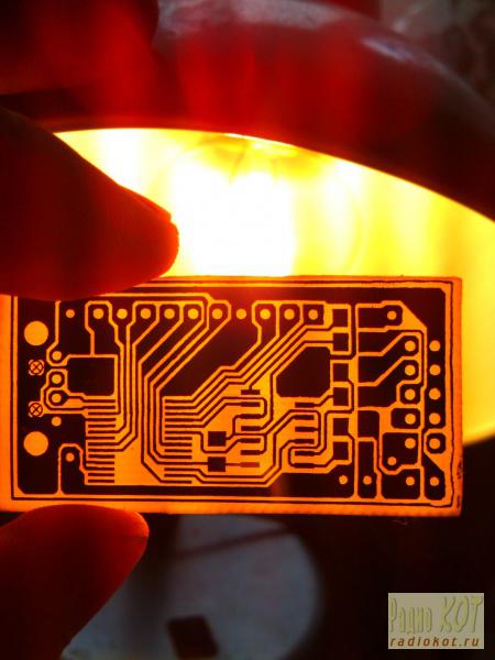

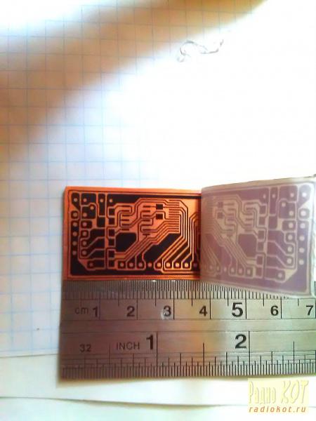

И так, попробовав распечатать на подложке от самоклеящейся пленки.Не получил я должного результата еще при печати т.к тонер не прилип у бумаге.... Решил попробовать напечатать на самой пленке(купил в "ЛеруаМерлен" обычную, белого цвета (подойдет абсолютно любых цветов (кроме черного естественно)), без рельефа, абсолютно гладкую, фирмы alkor ). Наклеил на лист, поровнял, протер спиртиком и в печать... Тонер хорошо прилип к пленке....далее все под Утюг.... Думаю пленка расплавится и все поплывет..... а не, пленка припеклась к плате и стала более жесткой... даю остыть плате, отдираю пленку (как в детстве, переводку от жвачки) и вот результат:
P/S: эту же самоклейку продают на EBAY как "специальную пленку для изготовления плат типа "Оракал","Винил".... "
