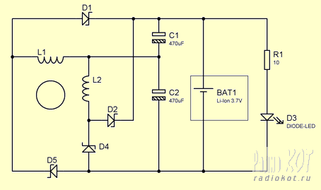

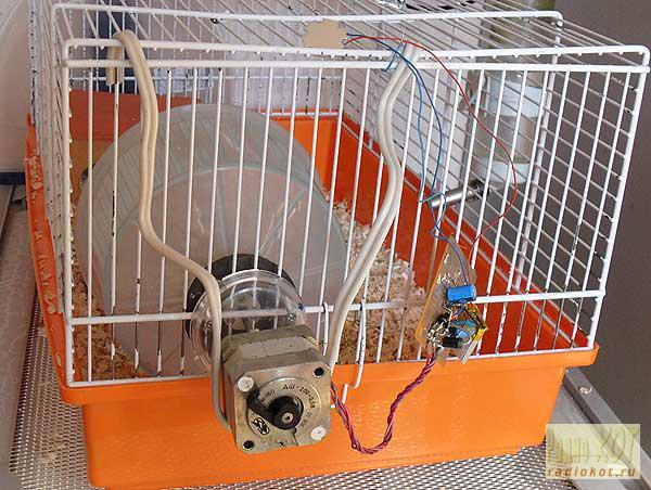

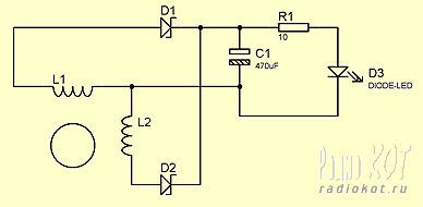

Хотя в недавнее время стали известны исследования по преобразованию сокращательных движений мышц в электрическую энергию с использованием пьезоэлектрических нанотрубок[1], по сравнению с традицонным преобразованием механической энергии большая часть мощности остаётся неиспользованной: https://www.youtube.com/watch?v=P9x1myxGzVQ Поэтому в качестве генератора всё же стоит рассматривать классические электрические машины, придав особое внимание снижению потерь на трение, чего можно добиться, использовав хорошие подшипники, например, из тахометров производства СССР. В качестве миниатюрных генераторов могут служить генераторы из самозарядных фонарей, двигатели постоянного тока из игрушек, выпускаемых промышленностью КНР, или самостоятельно изготовленные генераторы на основе неодимовых магнитов. С сожалению, эти приборы требуют высокой скорости вращения вала, и поэтому работают неудовлетворительно. С самой лучшей стороны в данном приложении себя показывают биполярные шаговые двигатели, которые вырабатывают большое количество энергии даже при слабом вращении вала. Предпочтение следует отдавать двигателям с наименьшим сопротивлением вращению, поскольку животное весом меньше 200г неспособно обеспечить высокий крутящий момент. Переменное напряжение, снятое с обмоток биполярного двигателя, необходимо выпрямить и подать на нагрузку, которой может служить 1Вт белый светодиод: В качестве выпрямительных диодов лучше использовать диоды Шоттки с низким падением напряжения. Для получения максимального КПД можно построить двухполупериодный выпрямитель: В качестве элемента, запасающего электрическую энергию, может выступать Li-Ion батарея небольшой мощности от радиоуправляемого вертолёта или мобильного телефона, но обязательно с платой защиты от перезаряда и переразряда. Несколько оборотов колеса обеспечивают непрерывное свечение светодиода на протяжении 30 секунд. Общий вид установки, собранной для демонстрации подрастающему поколению принципов генерации электрической энергии
Видео работы: https://www.youtube.com/watch?v=Z7I_TOyNfIY
