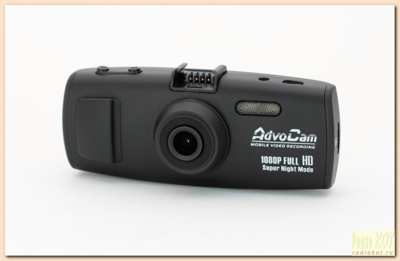

Разглядим регистратор получше. По традиции, часть регистратора, где находится объектив называем передней, противоположную – задней.
Так что в передней части расположился объектив и окошко светодиодной подсветки. А так же небольшой выступ слева, чтобы регистратор удобнее держать в руках.

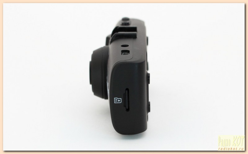

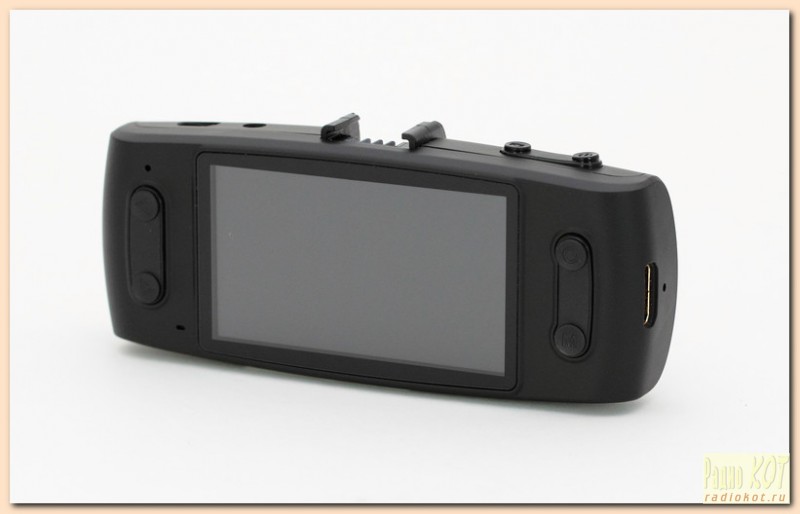

На задней стенке – ЖК дисплей, четыре кнопки управления и две дырки: верхняя – индикатор заряда аккумуляторов, совмещенный с индикатором записи, нижняя – микрофон.

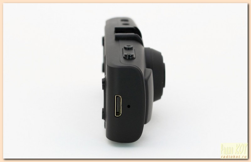

На торцевых частях расположились по одному разъему: на одной – для microSD карты, на другой – HDMI выход.
Рядом с HDMI разъемом – отверстие кнопки Reset.

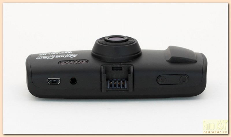

В верхней части регистратора – еще две кнопки управления, разъем для крепления регистратора на лобовом стекле, USB порт и AV выход.

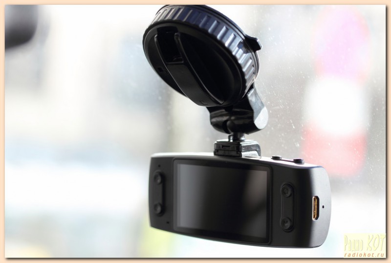

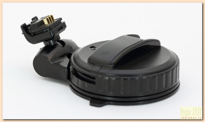

Очень важной частью любого регистратора является его крепление, ибо какими бы волшебными характеристиками не обладал прибор, но если его не удастся по-человечески прикрепить, то и использовать его будет нельзя. Так что теперь уделим внимание креплению.

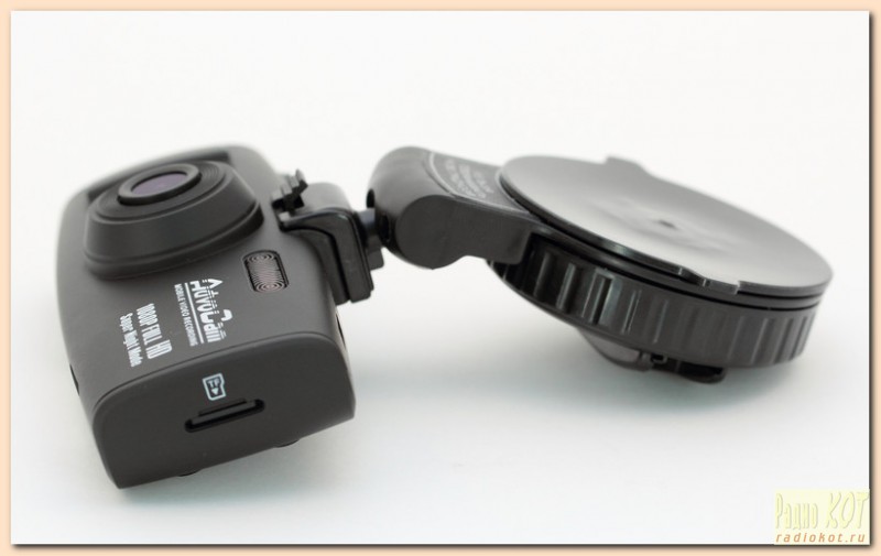

Оно несколько необычное. Над резиновой присоской находится хитрый механизм, поворотом которого присоска лепится к стеклу. То есть – прикладываем, поворачиваем и готово.
Решение интересное, но вот долговечное ли?
Регистратор крепится к этой штуковине на шарнире. Благодаря этому есть возможность регулировать положение прибора на лобовом стекле, не отклеивая все время присоску.

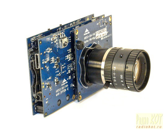

1. Ambarella 5 – это не совсем процессор. Точнее, совсем не процессор. Это готовая аппаратная платформа для компактных фото- видео- камер, в простонародии нежно называемых «мыльницами».
Построена она на базе 528-ми мегагерцового ARM1136J-S. Характеристики впечатляющие – платформа позволяет обрабатывать изображения, полученные с 8-ми мегапиксельной матрицы со скоростью 30 к/с. При этом автоматически подстраивается экспозиция, корректируются цветовые и геометрические искажения. Есть возможность распознавания и трекинга лиц. Чувствительность ISO – до 6400 (правда, с такой чувствительностью можно снимать всего один кадр в секунду).
Умеет работать с памятью DDR3. В общем, для своих размеров – чебурашка-монстр.
К слову, вышла эта платформа аж в 2009 году. Сейчас производитель вовсю продвигает следующее поколение – A7.

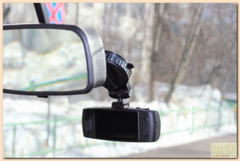

Ну а для проверки всех остальных пунктов переходим в автомобиль, где крепим все хозяйство на лобовое стекло.
Компактный размер крепления и самого регистратора позволяют запихать его в самую верхнюю часть лобового стекла, нисколько при этом, не мешая зеркалу заднего вида.
Даже с подключенным GPS модулем, который вставляется в кронштейн-присоску и после поворота оной располагается над всей конструкцией.

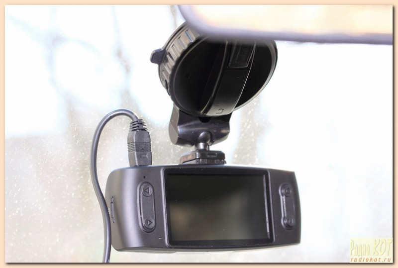

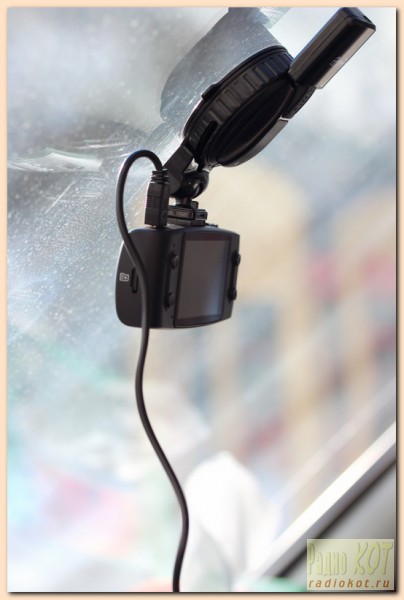

Не смотря на то, что регистратор обладает встроенным аккумулятором, внешнее питание ему, тем не менее, необходимо, особенно, при работе с GPS модулем.
Помнится, в обзорах прошлых моделей я пенял производителю на странное расположение USB разъема, которое одновременно является и гнездом питания – оно располагалось с водительской стороны и провод, подводивший питание к регистратору, неизбежно болтался там, где ему болтаться не следует. В новой модели производитель решил поработать над этой проблемой. Но, к сожалению, мои стенания услышаны не были и помимо того, что разъем так и остался со стороны водителя, он еще и переехал на верхнюю стенку регистратора.

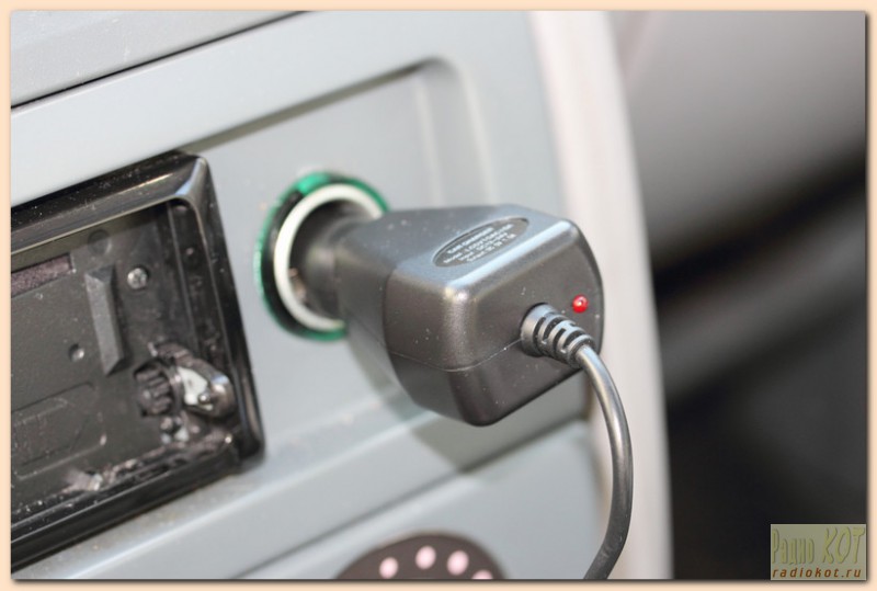

Таким образом, подводя питание от прикуривателя, вы получите следующее:
Хорошо поработали, молодцы.

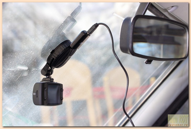

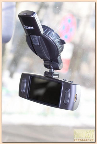

Если же подводить питание через кронштейн крепления (пункт 4 из списка достоинств), то получится еще забавнее:
Весь мир думает о том, как бы избавиться от чертовых проводов или, как минимум, сделать их как можно менее заметными. Но, похоже, компанию Видеомакс такой ничтожный аспект совершенно не волнует. Провод питания протянется от прикуривателя до самого потолка автомобиля, да еще и загнется сверху, сокращая, таким образом, собственный срок службы.
Сам адаптер совершенно стандартно-китайский, без особенностей:
Ну и про крепление, раз уж я начал с 4-го пункта.
Крепление вызывает смешанные чувства – с одной стороны – отличная присоска, намертво клеящаяся к стеклу. Я пытался её отодрать, честное слово – не получилось. Однако, как я уже отмечал выше, долговечность механизма присоски лично у меня вызывает сомнения.
С другой стороны – совершенно непродуманное крепление самого прибора к присоске.
Как можно понять из картинок, защелка крепления располагается над объективом и обращена она в сторону лобового стекла – то есть, водитель её не видит. Крепление очень тугое, страшно тугое. Даже просто соединить-отсоединить регистратор от кронштейна – процедура нетривиальная, которую можно выполнить только двумя руками, соблюдая кучу мер предосторожности, чтобы не сломать крепление. Не говоря уже о том, чтобы сделать это в машине, не отсоединяя присоску от стекла. У меня не получилось ни разу. Малейший перекос намертво клинит направляющие крепления, и ни туда, ни сюда оно уже не двигается.
Так что 4-й пункт мы записываем в пассив, ибо непродуманно совершенно.

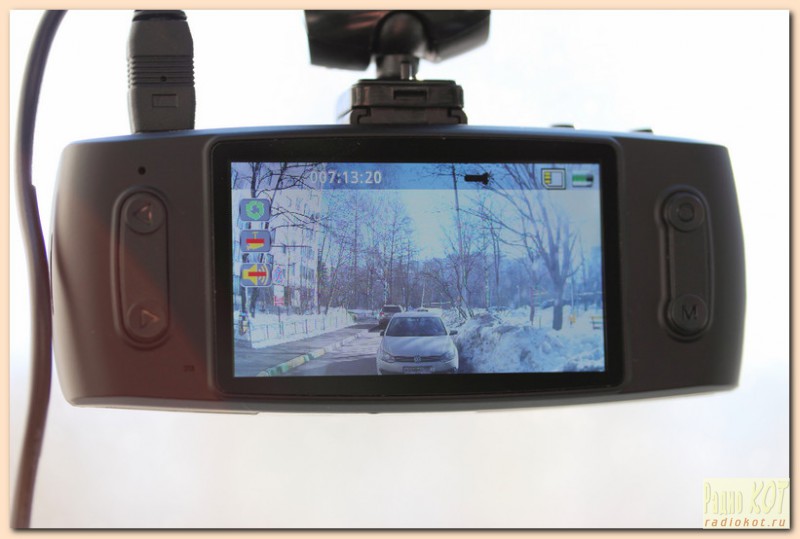

Чтобы не тянуть кота за причинное место скажу сразу – да, управление очень удобное. Чертовски удобное. Все кнопки расположены так, что до них запросто можно дотянуться, причем наиболее часто используемые вынесены на заднюю панель, рядом с экраном. Действительно, все основные функции включаются и выключаются с помощью одного нажатия на кнопку. А именно – одним нажатием соответствующей кнопки можно включить/выключить микрофон, ЖК экран, запись видео, подсветку, включить меню. Это действительно работает и повторюсь в третий раз – очень удобно.
Кстати, экранчик у регистратора очень симпатичный – большой, яркий, с хорошим разрешением, информативный. Все режимы работы отображаются на экране с помощью достаточно больших и понятных иконок.
