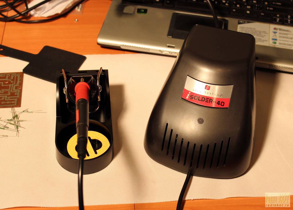

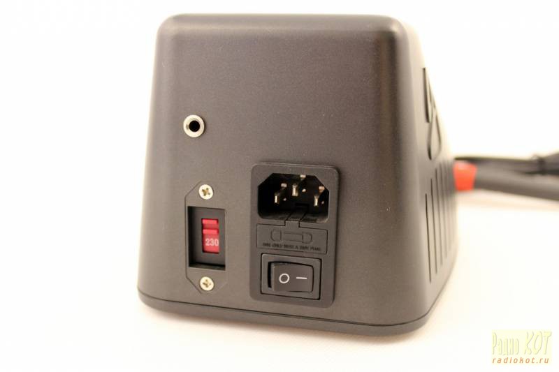

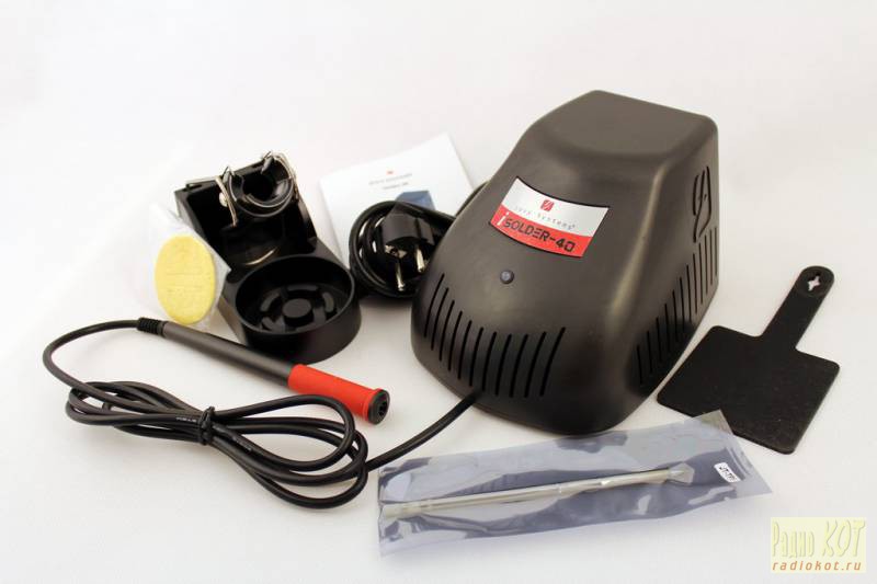

Вот уж на что точно не будет тратиться современный производитель – так это на рюшечки и бантики. Оно и правильно. Итак, у нас имеется собственно паяльная станция, съемное жало паяльника, подставка под жало, шнур питания, вон та желтая фигня в пакетике – что-то вроде губки для очистки жала, инструкция. Что за черное резиновое изделие с ручкой, похожее на мухобойку, я сначала не понял вообще. Пришлось залезть в инструкцию – оказалось – прихватка для смены жал паяльника. То есть, если вам надо оперативно сменить жало паяльника, вы можете это сделать не дожидаясь, пока оно остынет – хватаете мухобойку и меняете быстренько. Заглушка предохранителя вынесена на заднюю стенку, так что в случае необходимости его замены не придется разбирать корпус станции, как это частенько бывает. Надо сразу оговориться, что никакой фобии по отношению к импульсным блокам питания у меня нет. Я считаю их весьма остроумным изобретением человечества. Но и большим их фанатом тоже не являюсь - предпочитаю видеть их исключительно в тех случаях, когда без них обойтись никак нельзя. Тем более, что источник питания на обычном трансформаторе надежнее по определению. Подставка паяльника выполнена из черного пластика, явно огнеупорного, с металлическими частями там, где предполагается длительное соприкосновение паяльника и подставки. Подставка довольно тяжелая – просто так опрокинуть её, случайно задев за шнур паяльника не получится:

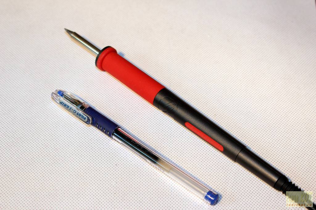

Рукоятка паяльника сделана из очень приятного на ощупь прорезиненного пластика. По размерам и по весу она не сильно отличается от обычной шариковой ручки:

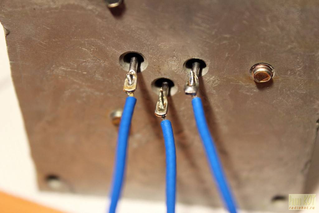

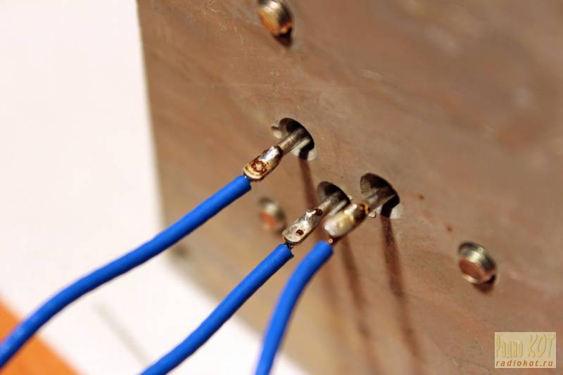

Жало паяльника сменное, но это не простой кусок железа, как мы привыкли, а тоже некая конструкция:
Как видите, у жала есть три контакта, а это значит, что внутрь этого стержня производитель упрятал термопару, измеряющую температуру жала и собственно нагреватель этого жала. У такого конструктивного решения масса достоинств, хотя и недостатки конечно тоже есть.

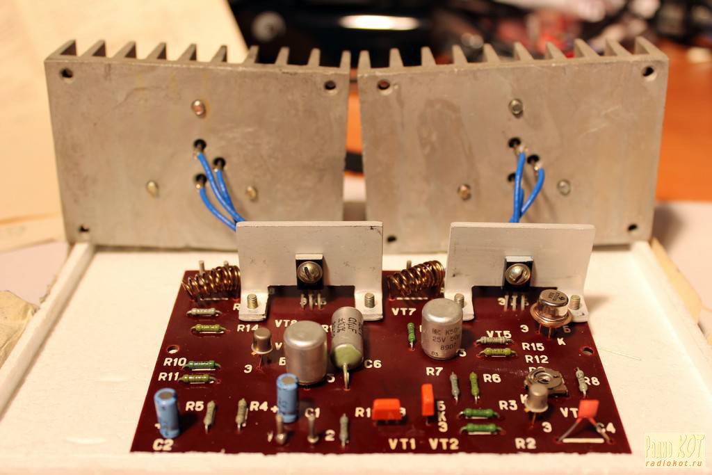

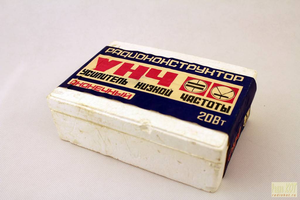

Старшее поколение наверняка знает, что это такое, ну а для всех остальных скажу, что это прекрасный радиоконструктор, выпускавшийся в нашем советском прошлом. Двадцативаттный усилитель мощности. В этом наборе есть абсолютно все, чтобы собрать усилитель и ни разу при этом не оторвать зад от стула в процессе сборки:
А так же можно замечательно потестировать наш хитрый агрегат на пайке различных компонентов – есть и тонкие выводы и толстые выводы, и тонкие печатные проводники, и толстые. Плюс ко всему, материал печатной платы – гетинакс – весьма чувствителен к перегреву, в результате которого дорожки отслаиваются от основы.
Подставка оказалась в самом деле очень удобной. Правда, по началу казалось, что паяльник вывалится из нее, но практика показала, что первое впечатление обманчиво - он не вываливается ни при каких обстоятельствах. Даже если упорно тянуть за провод паяльника, он начнет, в конце концов, перемещаться вместе с подставкой, но не вывалится.
Паяльник очень удобно устраивается в руке – вес его практически не ощущается, а прорезиненный материал корпуса не дает скользить по нему пальцам, даже если они вспотеют от ваших усилий в паяльном угаре.

Сразу скажу – для пайки применялся стандартный припой ПОС-60, проволочный, трубчатый, с флюсом внутри и в некоторых случаях к нему добавлялся спирто-канифольный флюс. Как и положено, начинаем с пассивных компонентов – резисторов, конденсаторов и иже с ними. И вот в процессе пайки выясняется первая особенность станции – жало паяльника должно быть чистым – никакой окалины, никаких окислов на рабочей поверхности. В противном случае, станция начинает «тупить» и паять практически невозможно. Связано это, судя по всему, с тем, что термопара, установленная внутри жала, не может корректно определить температуру спаиваемых поверхностей из-за плохой теплопроводности окислов на поверхности жала. В принципе – это минус, ну а с другой стороны – чистота – залог здоровья. В комплекте со станцией, как вы помните, поставляется такая желтая губка специально для чистки жала паяльника. Так вот, если будете пользоваться этой станцией, первым делом – выбросьте эту губку к чертям щенячьим. Я не знаю, чем руководствовался производитель, но чистить этой штукой паяльник просто недопустимо. Ибо жало очищается, но после покрывается каким-то жутким налетом и станция начинается себя вести так, как будто её треснули по башке пыльным мешком – тормозит с нагревом, тупит - паять невозможно. Достаточно пары «маканий» жала паяльника в такую импровизированную чистку и жало становится совершенно чистым.

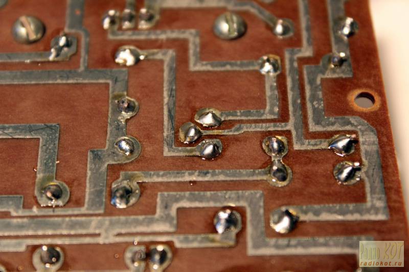

Тем временем, я уже все припаял на плату – 20 резисторов, 6 конденсаторов, 8 транзисторов. Все это, вместе с обрезкой выводов у меня заняло около полутора часов времени. Никаких сложностей в пайке не возникло совершенно. Станция моментально отзывается на изменения условий пайки – увеличение сечения вывода или площади дорожки и корректирует температуру паяльника настолько быстро, что ничего не успеваешь заметить. Как, при такой обработке теплоотводящей поверхности, они умудрялись выполнять свое предназначение – совершенно непостижимо для меня. Волшебство, не иначе.

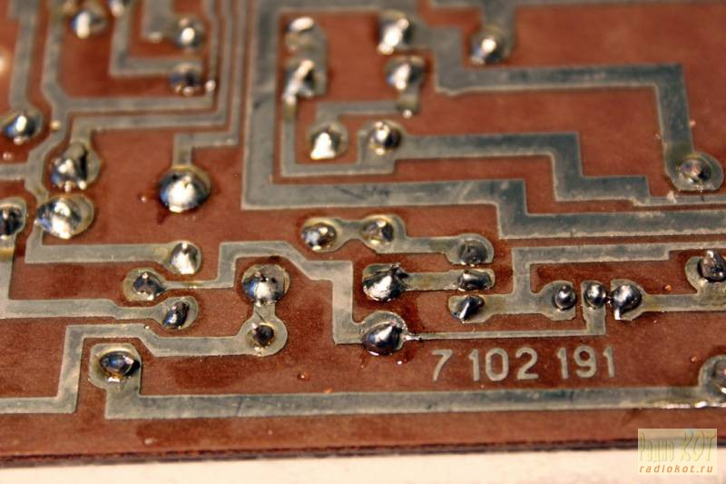

Но ведь выполняли же. Но вот ведь незадача – если посмотреть на пайку с обратной стороны, получается сплошной непропай.
Тут я вспомнил – паяемому продукту-то уж больше 20 лет, провод наверняка окислился до безобразия. И я принял очень непростое решение – применить ФМП - флюс массового поражения. С помощью этой адской штуки можно спаять абсолютно все. Но если после пайки вы не промоете тщательнейшим образом спаянное, то последствия будут непредсказуемыми. Ну, хотя нет, предсказать можно – место пайки окислится, почернеет, и начнет постепенно разваливаться. Жуткая вещь. Применяется только в исключительных случаях и никогда при печатном монтаже. Переворачиваем:
Грязновато после ФМП, но пропайка отличная.

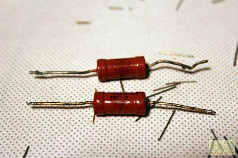

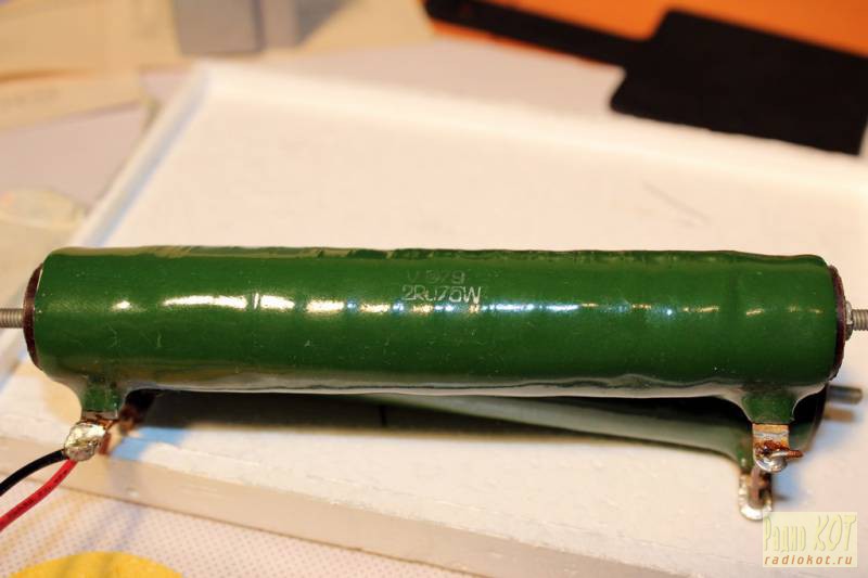

Качество пайки – очень хорошее, учитывая, что за 20 с лишним лет дорожки на плате тоже окислились, а никакого активного флюса для пайки печатного монтажа я не применял принципиально. При пайке транзисторов контролировал температуру их корпуса – действительно, никакого перегрева не наблюдается. В принципе, оно и понятно – какой может быть перегрев, если вывод паяется за 1,5-2 секунды? По этой же причине ни одного отслоившегося печатного проводника не случилось. Итак, с печатным монтажом айПаяльник-40 справляется отлично. Но испытания на этом не закончились, попробуем монтаж навесной. Для чего я специально нашел два отличных резистора МЛТ-2 в древности которых сомневаться не приходится.

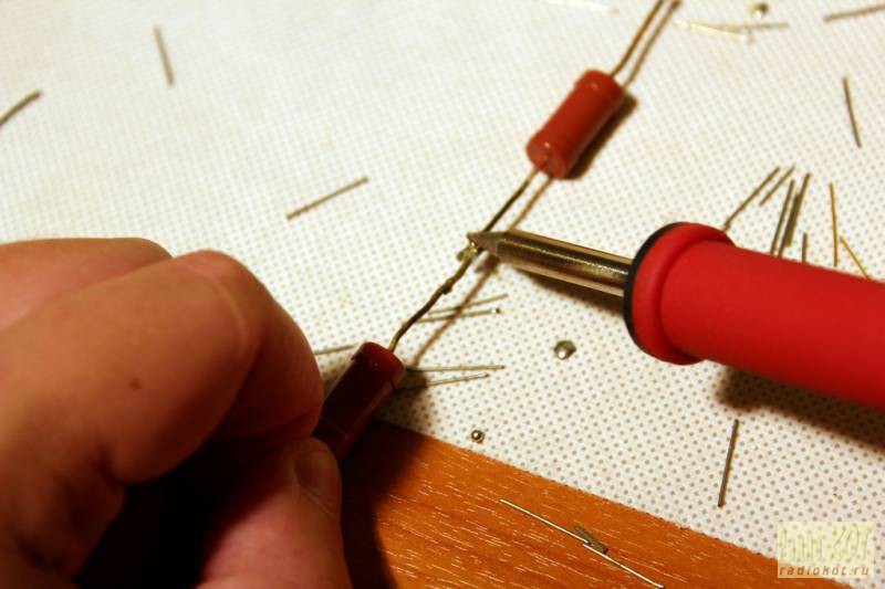

Задача в принципе проста – припаять вывод одного резистора, к выводу другого. При этом один резистор будет лежать на столе, второй я буду держать в руке.
Около 5 секунд я на это потратил. Почему бы не перепаять один из проводов? И опять (это становится уже скучным) – никаких проблем – пара помаргиваний зеленым светодиодом и провод отпаялся, еще пара – припаялся обратно.
С таким же успехом припаялся обратно отвалившийся кусок медного провода, скреплявшего резисторы с другой стороны:
