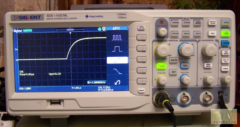

Выглядит он внушительно, хотя сам по себе компактен. Особенно - большой экран, который на бюджетных моделях стали делать не так давно. Это цветной TFT на 7 дюймов, с разрешением 480×234. Такое соотношение сторон позволяет свободно рассматривать сигнал не убирая правое меню, которое часто требуется.

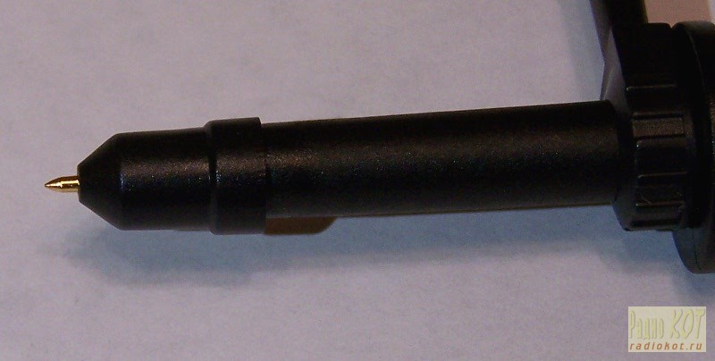

Комплектация стандартна: шнур питания, интсрукция, диск с ПО, документы от продавца, два щупа на 100МГц с делителем на 10. Щупы имеют в комплекте три насадки: крючок для цепляния за провод/штырь, а так же две пимпочки для изоляции иголки щупа, одна из которых пригодится для тыкания в ноги DIP-микросхем (не даст щупу съехать с ноги). Так же имеется маленькая пластиковая отвёрточка для настройки щупа, удобно. Ну и цветные колечки, чтобы маркировать щупы.

Загружается не долго, секунд десять, затем видим сетку и луч по центру, как и ожидалось. Цепляю щуп на внутренний калибратор (там меандр 3В 1кГц), и вижу что-то невнятное. Покрутил ручку развёртки, так и не удалось засинхронизироваться нормально, картинка дрожала, хотя развёртку вроде подобрал.
Что делать дальше? Перед использованием нормальные люди обычно читают инструкцию, но мы же не совсем нормальные, так что начинаем дейчтвовать методом научного тыка: кнопка "AUTO" так и просится, чтобы её нажали. Интуиция не подвела - это кнопка автоматической настройки под сигнал на входе. Сначала определяется, на каком канале есть сигнал, подстраивается аттенюатор, подстраивается триггер по фронту сигнала на середину размаха колебаний, настраивается развёртка, и появляется меню сбоку, "что, хозяин, смотреть изволишь: несколько периодов, один период, фронт или спад?"
Кроме этого выводятся на экран данные измерений, такие, как абсолютный размах (Vpp), среднее арифметическое напряжений для всей осциллограммы (Mean), период (Prd) и частота (Freq). Если выбрать в меню фронт, увидим следующее:
Развёртка автоматически подгоняется так, чтобы было чётко видно фронт (или спад) импульса. При этом вместо уже ненужных периода и частоты отображается вычисленное умным девайсом время нарастания (Rise). Нам не нужно считать клетки, гонять курсоры, подбирать удобную развёртку, автоматика всё делает за нас.

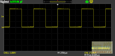

С синхронизацией разобрались. Вот что получилось (меандр с калибратора):
Его фронт в увеличенном виде:
