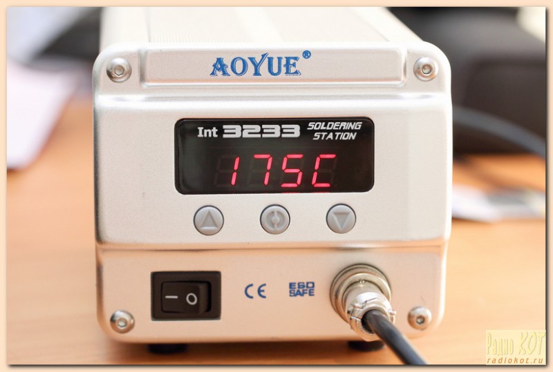

Начну я непосредственно с самой станции.
Корпус полностью алюминиевый, очень легкий – чуть меньше 800 грамм. Это значит, что производитель засунул внутрь импульсный блок питания. Это ни плохо, ни хорошо, просто пока отмечу этот факт.

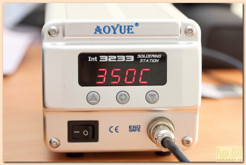

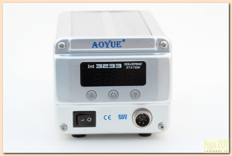

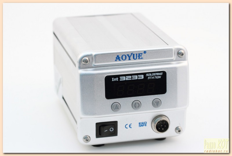

На передней панели три кнопки управления, выключатель питания, разъем для подключения паяльника и четырехзначный светодиодный индикатор.

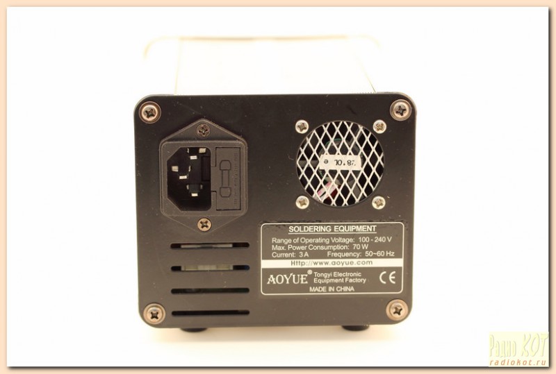

Задняя панель ничем выдающимся не отмечена – разъем для подключения шнура питания, предохранитель и вентилятор охлаждения.

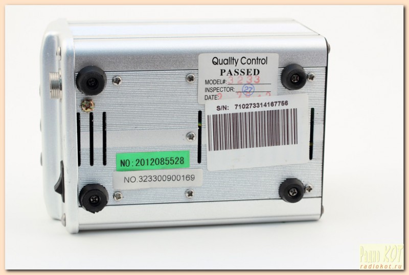

Снизу понаделано куча вентиляционных щелей, но почти все они зачем-то заклеены разного рода наклейками. Впрочем, отодрать их всегда можно.

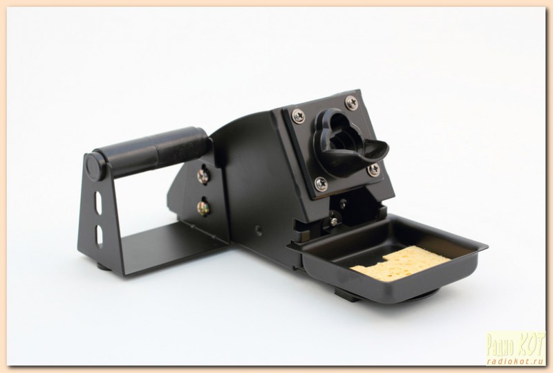

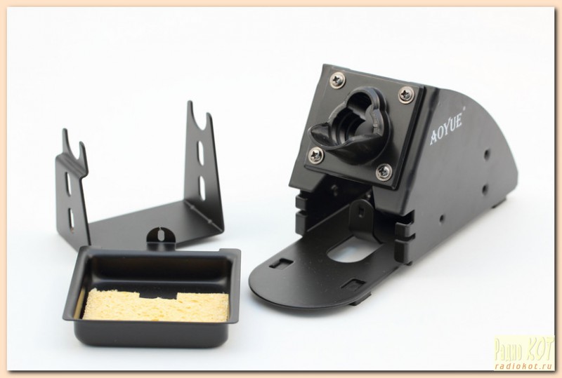

Теперь внешний осмотр подставки. Которую еще надо собрать, кстати.
После сборки имеем вот такую штуку:
Я долго ломал голову, что это за приспособа такая с пластиковым роликом наверху – просто истерзался весь. Но так ни до чего и не додумался. Загадка разрешилась только когда я зашел на сайт производителя и случайно наткнулся там на фотографию станции в сборе. Оказывается, на этот ролик надевается катушка с проволочным припоем! Вот до чего дошла технологическая мысль. Правда, у такого решения сразу видится явный недостаток – при пайке вы держите  припой левой рукой, а подставка всегда находится там же где и паяльник, то есть – справа. Неудобненько получается.

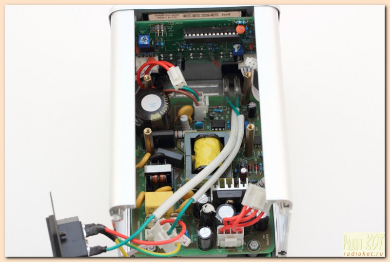

Ну вот, с внешним осмотром покончили, а теперь, традиционная рубрика – а что внутри?
Переднюю панель у меня снять не получилось – она крепится на каких-то странных шестигранниках, таких, что размер H2 – мало, а H3 – уже много.
Так что пришлось идти через заднюю дверь.
После снятия задней крышки, верхняя запросто вытаскивается из пазов.

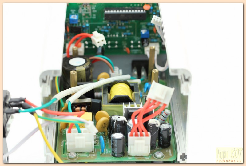

Луна у китайцев получилась двухярусной.

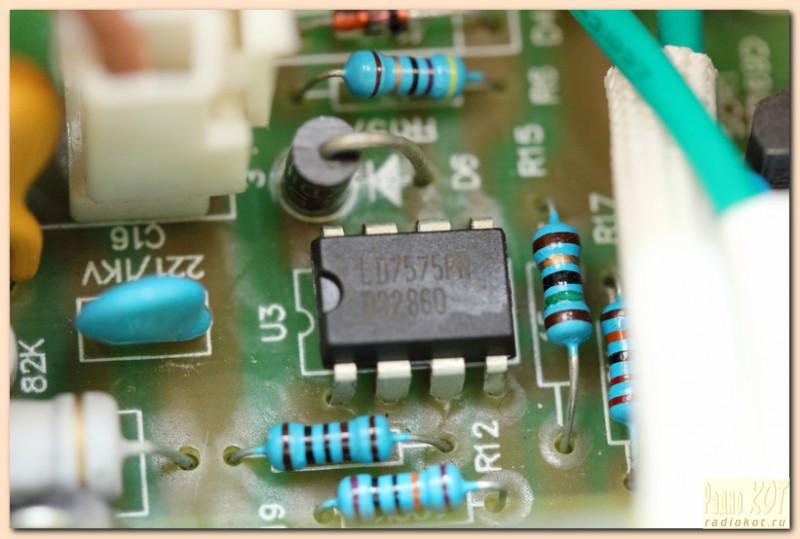

Нижний ярус – это импульсный БП станции.

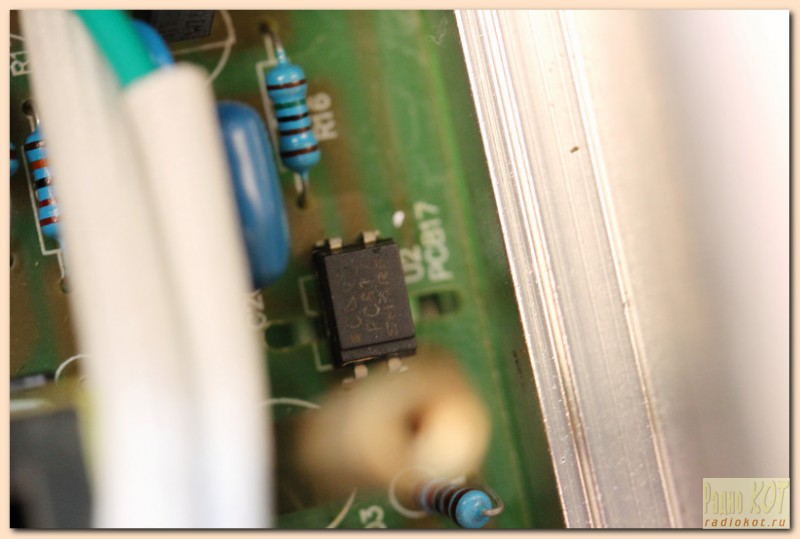

Собран он на микросхеме LD7575PN.
Судя по документации – вполне здравая микросхема и главное, позволяет создать ИБП с полной гальванической развязкой, если в цепи ОС применять оптопару.
Разработчики, похоже, решили не экономить и сделали все по уму, ибо оптопара на плате присутствует:
Что не может не радовать. Шансы дожить до пенсии явно повышаются.
Верхняя плата – это схема управления паяльником.

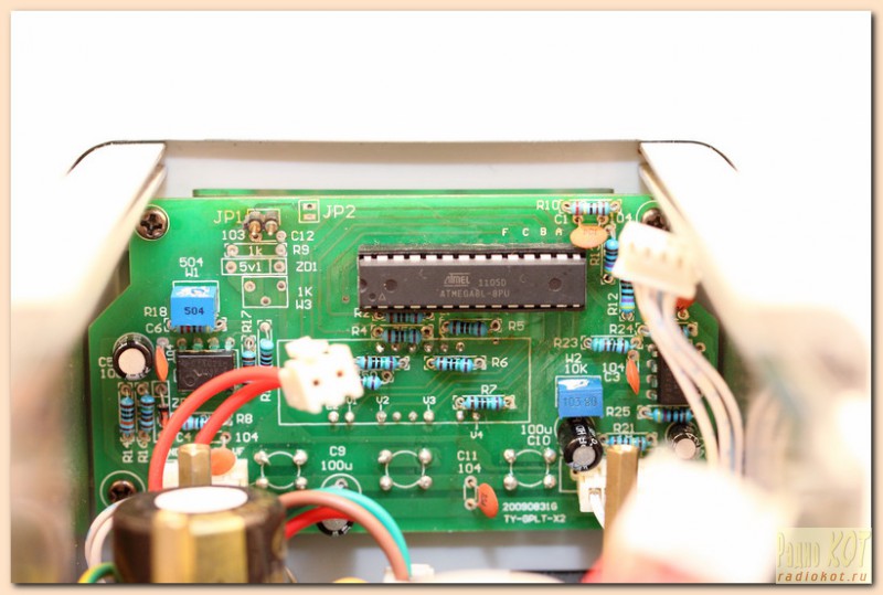

Плата индикации  и управления всем этим хозяйством находится на передней панели:
Собрана она на обычном микроконтроллере ATMEGA 8L.
Кстати, вот на чем производитель сэкономил, так это на кнопках – они совершенно «деревянные» и нажимаются с соответствующим звуком.

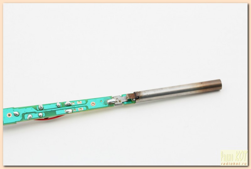

Теперь наступила очередь паяльника. Да, да, его я тоже препарировал, благо его конструкция позволяет это сделать буквально за 30 секунд.
Верхняя и нижняя части откручиваются и все потроха можно свободно вытащить из рукоятки.
Собственно, ничего особо мудреного тут нет – справа индуктор, в середине – датчик движения, который сообщает станции, что вы сняли паяльник с подставки и что-то с ним собираетесь делать. Датчик механический – если потрясти паяльник, внутри что-то позвякивает, как в детской погремушке.
Видимо, станцию до меня уже кто-то тестировал или она просто не новая, ибо индуктор находится в несколько потасканном состоянии. Кстати говоря, где-то там, внутри индуктора упрятана еще и термопара, измеряющая температуру жала паяльника. Но добраться до нее без жертв и разрушений точно не получится, так что я решил на этом остановиться и перейти уже непосредственно к функциональным тестам.

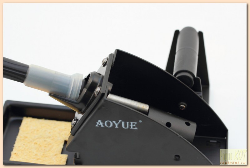

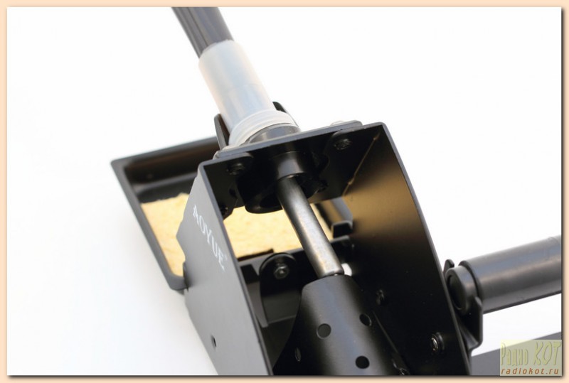

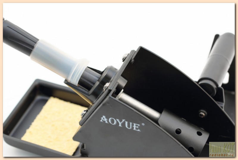

Подставка собрана. Подключаю паяльник к станции, вкладываю его в подставку. Тут выясняется один нюанс. На ручке паяльника есть белая силиконовая накладка. И если она находится в положении «по умолчанию», практически на самом краю ручки паяльника, то жало паяльника упирается в подставку.
Страшного совершенно ничего, однако, во-первых, такое положение паяльника будет достаточно ощутимо нагревать подставку, ибо она полностью металлическая, а во-вторых, это приведет к повышенному расходу электричества, ибо подставка – очень хороший теплоотвод и станция будет постоянно подогревать паяльник.
Я сместил накладку чуть дальше по ручке паяльника, чем добился висячего положения паяльника в подставке и исключения их физического контакта.
Включение станции сопровождает звук ожившего вентилятора. Не то чтобы очень сильного, но на уши, лично мне, давит ощутимо. Обороты вентилятора не регулируются в зависимости от температуры, и молотит он все время с одинаковой скоростью. Некоторое время индикатор показывает установленную ранее температуру, до которой сейчас будет нагреваться паяльник:
А затем начинает показывать текущую температуру паяльника.
Нагрев с 22-23 градусов до 350 занимает около 15-18 секунд.
После окончания нагрева, станция занимается тем, что поддерживает заданную температуру и судя по индикатору – довольно точно – плюс-минус 1-2 градуса.

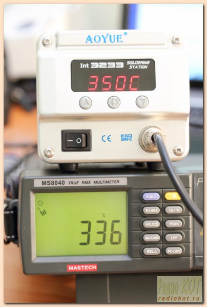

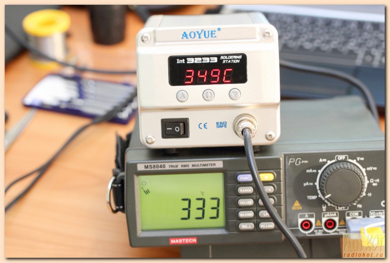

Хорошая русская пословица гласит –доверяй, но проверяй.
Она всплыла у меня в голове после того, как я полистал инструкцию к данной железяке. Не то чтобы она меня сильно интересовала, но как оказалось – иногда стоит почитать – много полезного можно узнать. Так вот, в инструкции написано, что каждый раз, как вы заменяете жало в паяльнике, станцию надо калибровать. Причем, калибровать с применением внешнего датчика. То есть, производитель считает, что у каждого пользователя его паяльной станции есть  в загашнике мультиметр с термопарой или что-то вроде того. Это, предупреждать надо, товарищ производитель.
Разумеется, никакой калибровкой мне заниматься не хотелось, но стало интересно проверить температуру неоткалиброванного паяльника, тем более, что загашник у меня был.
Результаты:
Вывод – можно не морочить себе голову с калибровкой. Без нее станция врет, конечно, но не смертельно. 10-15 градусов при рабочей температуре 350 градусов пережить вполне можно. Можно даже видоизменить еще одну пословицу и сказать – врет, как гордая луна. То есть, так, подвирает слегка.

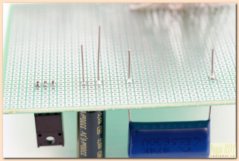

Для начала, я взял макетную плату, пару деталей и впаял в первое последние.
Получилось очень неплохо:
Совершенно никаких сложностей в этом процессе не возникло – станция не тупила, моментально поддавая жару в паяльник в нужные моменты. Мне почему-то всегда казалось, что индукционный нагрев – это довольно инерционный процесс. Оказалось – нет, все довольно шустро происходит.

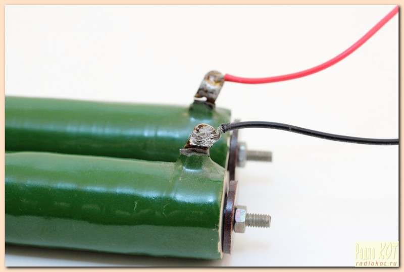

Ну и мое самое любимое испытание – отпайка и обратное припаивание проводов к выводам 75-ваттного резистора.
Кусок толстого медного провода был выдран и водворен на место без каких-либо затруднений:
А вот такая же операция с многожильным проводом почему-то вызвала некие трудности и провод припаялся не слишком красиво:
По результатам тестов можно сказать следующее: со станцией работать достаточно удобно. Вес паяльника небольшой, его можно комфортно держать в руке длительное время. Корпус станции не греется совсем, температура выдуваемого вентилятором воздуха практически не отличается от комнатной. Несмотря на свой небольшой вес, станция устойчиво стоит на столе и благодаря резиновым ножкам её не требуется придерживать второй рукой при использовании кнопок настройки. Подставка так же вполне уверенно держится на поверхности стола.
