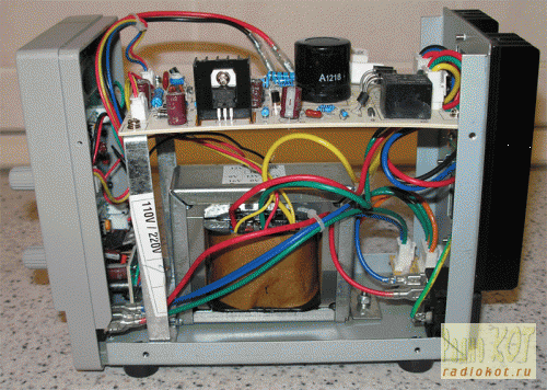

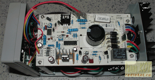

Автор: igor48 Тест лабораторного блока питания MASTECH HY1503D Мною был приобретен лабораторный блок питания HY1503D небезизвестной фирмы MASTECH. Приятный дизайн, мягкий ход ручек регуляторов, почти не заедающие винтовые клеммы. По сравнению с совсем дешевыми «no name» блоками, этот выглядит весьма солидно. Вот что обещает производитель: - выходное напряжение 0 – 15В - выходной ток 0 – 3А - входное напряжение 220В ±10% - температура окружающей среды 0 – 40ºС Данный блок питания представляет собой линейный регулируемый стабилизатор тока и напряжения с питанием от выпрямителя и сетевого понижающего трансформатора. Регулирующим элементом является биполярный транзистор 2N3055, установленный сзади блока на алюминиевом радиаторе общей площадью 480см2 через изолирующую прокладку. Выпрямитель собран на четырех диодах 1N5408 и конденсаторе 4700мкФх50В. В сети нашел схему на HY1803. Предлагаю ориентироваться по ней. Для уменьшения рассеиваемого транзистором тепла в блоке применена предварительная дискретная двухступенчатая регулировка напряжения путем переключения отводов вторичной обмотки трансформатора по мере надобности. Эта надобность возникает при выходном напряжении 7.5В с гистерезисом около 0.1В. Пристальнее взглянем на сердце нашего блока питания – понижающий трансформатор. Если воспользоваться методикой [1], то габаритную мощность нашего трансформатора можно оценить в 60Вт. Ох, думается мне, что этого слишком мало для 45Вт на выходе стабилизатора! Но это мы еще проверим.

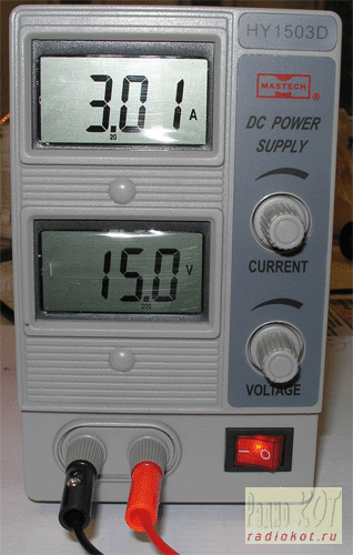

ИСПЫТАНИЯ Испытания будем производить при температуре 26ºС , входном напряжении 220В и выходном токе 3А. Для начала не будем слишком суровы и включим наш блок питания в режиме максимальной отдаваемой мощности, который не является для него самым сложным. Uвых = 15В, при которых на транзисторе рассеивается 18Вт. Оставляем на час. За это время блок хорошенько прогревается, в комнате начинает сильно пахнуть межобмоточной изоляцией. По истечении часа измеряем температуру: - трансформатор – 96ºС - транзистор – 80ºС - радиатор – 63ºС - выпрямительные диоды – 128ºС

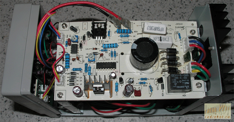

ДОРАБОТКА «Если не можешь изменить ситуацию – измени отношение к ней». По результатам тестов можно прийти к выводу, что перед нами неграмотно «разогнанный» двухамперный блок питания. И дорабатывать его будем аналогично – ДЕФОРСАЖ. Для этого необходимо увеличить номинал резистора R2 (обозначение по приведенной схеме), подобрав его таким образом, чтобы максимальный выдаваемый ток стал равен 2А. Еще обратим внимание на термоинтерфейс между транзистором и радиатором. Изначально там стоит силиконовая изолирующая прокладка толщиной 0.3мм. Чем бы ее заменить? Давно у меня валялась вот такая штуковина: На вид – керамическая, на ощупь – холодная, толщиной 1.8мм. Ее то мы и поставим вместо штатной. Забегая вперед, сразу скажу, что ее тепловое сопротивление оказалось 0.41ºС/Вт, что в 2.3 раза лучше, чем у штатной, а общее тепловое сопротивление составило 2.47ºС/Вт. Отличная «штуковина»!

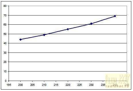

Теперь проверим на понижение входного напряжения. При выходном токе 2А пульсации на выходе начинают появляюся при 179В. Отлично! А не войдет ли трансформатор в насыщение, когда мы подадим не него максимальные 242В? На графике приведена зависимость тока намагничивания трансформатора (мА) от входного напряжения (В). Как видим, никаких аномалий обнаружено не было. Соответственно и проблем с трансформатором ожидать не стоит. И последний тест - на отсутствие выбросов выходного напряжение при включении блока питания. Как видно, здесь проблем тоже нет. Ну вот и все! Мы получили отличный лабораторный блок питания, вполне отвечающий всем заявленным требованиям для … HY1502. Единственное остается добавит, что в наихудшем случае температура транзистора и трансформатора все-таки немного высоковата для полной гармонии. И если вы будете в таких условиях эксплуатировать блок питания в непрерывном режиме, то не стоит превышать выходной ток более 1.5А. Литература: 1. С.Г.Бунин, Л.П.Яйленко Справочник радиолюбителя-коротковолновика – Киев «Техника» 1984
