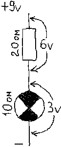

Можно так подобрать элементы последовательной цепи, чтобы на каком-нибудь из них получить напряжение, уменьшенное, по сравнению с исходным, во сколько угодно раз.
поясняющая картинка
Простейший делитель напряжения состоит из двух резисторов.
Чем меньшую часть исходного напряжения мы хотим получить и передать в нагрузку, тем меньше должно быть сопротивление резистора, с которого оно снимается. Кроме того, сопротивление этого резистора должно быть значительно меньше, чем сопротивление нагрузки, иначе подключение нагрузки изменит сопротивление всего участка, и напряжение на нем изменится.
Частенько вместо одного из резисторов делителя используют саму нагрузку. В этом случае второй резистор, на котором гасится избыток напряжения, называют гасящим сопротивлением.
