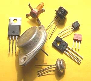

Семейное фото
Ну вот, собственно, миновав семь скучных и бесполезных глав о всякой муре =), мы дошли-таки до самого интересного и захватывающего. До транзистора.
Современная электроника не смогла бы существовать, если бы не этот элемент! Ведь даже самая навороченная микросхема, где-то в глубине своей силиконовой души состоит из тех же самых транзисторов. Только - очень маленьких.

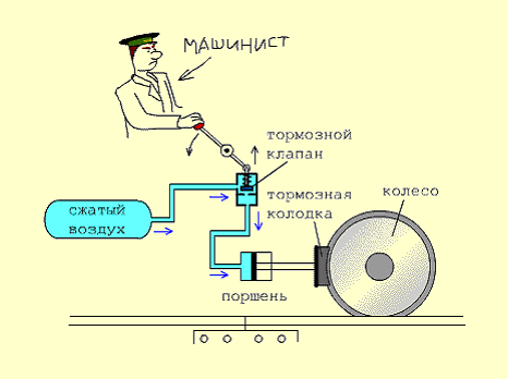

Поясняю. Все мы ездили хоть раз на поезде, на электричке или, хотя бы, на трамвае. Когда поезд тормозит, всегда слышно характерное шипение. Это работает пневматический привод тормозов. Иными словами, сжатый воздух идет от бака к тормозам. Тормозные колодки подключены к поршню. Когда на поршень начинает давить сжатый воздух - поршень движется вперед и прижимает колодки плотно к колесу. Поезд тормозит… А отчего воздух начинает поступать на поршень? Вероятно, так хочет машинист. Он открывает у себя в кабине вентиль, и воздух идет. Все до неприличия просто!
Небольшая поясняющая картинка:
Тормозная система поезда
Теперь зададимся вопросом, а смог бы машинист остановить поезд, если бы тормозной рычаг был непосредственно связан с тормозными колодками? Наверно, нет. Каким бы качком он не был, остановить поезд человеку не под силу. А сжатый воздух делает это запросто, достаточно лишь открыть вентиль.
Посмотрим, что получилось: машинист тратит маленькую энергию на то, чтоб нажать тормозной рычаг. Открывается клапан, и мощный поток сжатого воздуха, с много большей энергией, прижимает тормозные колодки. То есть, клапан можно назвать усилительным элементом, который усиливает слабую энергию, затрачиваемую человеком за счет сильной энергии сжатого воздуха.

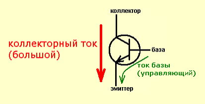

Смею Вас заверить, в транзисторе все абсолютно так же. Только через него проходит не сжатый воздух, а электрический ток. У транзистора три вывода: коллектор, эмиттер и база.
Обозначение транзистора
Между коллектором и эмиттером течет сильный ток, он называется коллекторный ток (Iк), между базой и эмиттером - слабый управляющий ток базы (Iб). Величина коллекторного тока зависит от величины тока базы, так же как и напор сжатого воздуха зависит от того, насколько открыт клапан. Причем, коллекторый ток всегда больше тока базы в определенное количество раз. Эта величина называется коэффициент усиления по току, обозначается h21э. У различных типов транзисторов это значение колеблется от единиц до сотен раз.
Итак, коэффициент усиления по току - это отношение коллекторного тока к току базы:
h21э = Iк / Iб
Для того, чтобы вычислить коллекторный ток, нужно умножить ток базы на коэффициент усиления:
Iк = Iб * h21э
