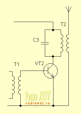

Что такое мощность? То есть, чтобы увеличить мощность, необходимо усилить либо напряжение либо ток, либо и то и другое. Однако ток зависит от напряжения, а напряжение - от тока (закон Ома, кто не знает - тот отдыхает :)). Так что же мы будем усиливать? А и то и другое! Для этого нам нужно достать из коробочки еще один транзистор и сделать на нем усилительный каскад. Усилительный каскад - это как-бы "ступень" в усилителе. Любой усилитель состоит из одного или нескольких усилительных каскадов. Каждый каскад обладает своим коэффициентом усиления (к.ус.). Общий к. ус. всего усилителя равен произведению к. ус. всех его каскадов. Рисуем схему:
Как видите, и вход и выход схемы сделаны в виде трансформаторов. Это нужно для того,
чтобы отсечь постоянный ток, если таковой будет. Как мы помним,
трансформатор пропускает только переменный ток. Первичной обмоткой трансформатора T1 будет контурная катушка генератора. Вторичная обмотка подключена непосредственно к базе транзистора. Соответственно, когда ток будет идти в направлении базы ("снизу-вверх"), транзистор будет открываться, и "дергать" колебательный контур, включенный в коллекторную цепь. Заметим, что этот колебательный контур должен быть настроен на ту же частоту, что и контур генератора… Ах да! Я же еще об этом не говорил! Дело в том, что у каждого колебательного контура есть своя частота резонанса или резонансная частота (кому как нравится). То есть - частота, с которой происходят свободные колебания в этом контуре. Поскольку генератор просто-напросто поддерживает "на плаву" эти свободные колебания - то частота генератора также равна резонансной частоте контура.

Как видите, и L и C стоят в знаменателе - значит частота тем больше, чем меньше емкость конденсатора и чем, опять же, меньше индуктивность катушки. В принципе, это было и так понятно. Достаточно лишь вспомнить водяную модель колебательного контура и немножко подумать. Кстати, важный момент: все единицы в формуле (в этой, да и во всех остальных) ставятся в абсолютных, а не кратных значениях. Так что, если нам требуется, скажем, узнать резонансную частоту контура, в котором C = 100 пФ, L = 40 мкГн - то придется сначала перевести емкость в Фарады, а индуктивность - в Генри. И результат мы получим, опять же, в Герцах, а не в Мегагерцах, или чем-то там еще. Увы - этот мир не совершенен… :( Ну да ладно. Пора заканчивать лирическое отступление. Короче вы поняли - у любого контура есть fрез. Ура! Так вот, нам нужно, чтобы резонансные частоты контуров генератора и усилителя совпадали. Иначе наш усилитель ничего усилить не сможет.
Вы часом в детском саду не прыгали на пружинных кроватях? Не увлекались, нет?
Немного углубимся в физику сего процесса. То же самое и с нашим усилителем: если транзистор будет "дергать" колебательный контур, подключенный к его коллектору, с частотой, равной частоте резонанса этого контура - то ток будет прыгать высоко и немножко даже весело. Но если "сбиться", уменьшить или увеличить частоту "дерганья" - ритм собьется и никакого усиления не получится… Ну в-общем, вот так… Соответственно, с колебательного контура усилителя мы уже подаем сигнал в антенну. Делаем мы это опять же через трансформатор - для согласования сопротивлений усилителя и антенны. ЧЕГО? Я и про это еще не рассказывал??? Ну да, не рассказывал… Ничего, расскажу! Но - попозже… Короче, с УВЧ разобрались, поехали дальше… <<--Вспомним пройденное----Поехали дальше-->>
