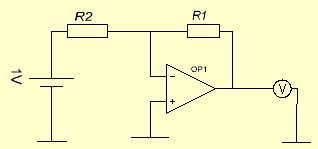

На рисунке изображена схема классического инвертирующего усилителя. Почему инвертирующего. А вот сейчас прям и разберемся. Применяем правило №1 мы видим, что потенциал инвертирующего входа будет равен 0В (потенциал земли). А это значит, что через резистор R2 протечет ток равный Uвх(на схеме 1 В)/R2. Ну ладно, течет и течет, а дальше то что. А дальше начинается применение правила №2. Раз входы операционного усилителя не потребляют ток, значит так просто на землю он не стекает, а поскольку деваться ему собственно некуда, то он продолжает течь через резистор R1. Ну а раз так, то на резисторе R1 создается падение напряжения, равное IR1. То есть на выходе будет напряжение равное Uвх(R1/R2). Браво. Только давайте разбираться со знаком этого напряжения: поскольку у нас входное напряжение было больше чем потенциал земли, то потенциал инвертирующего входа должен быть выше чем потенциал выхода, то есть на выходе мы должны получить напряжение -Uвх(R1/R2). То есть мы усилили входное напряжение в R1/R2 раз, ну и сменили его полярность. Поэтому такой усилитель называется инвертирующим.
