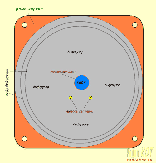

Рассмотрим конструкцию и характеристики типового динамического громкоговорителя (динамика).
Внешние размеры - обычно от 5 до 30 см в переводе на диаметр диффузора, масса соответствует размерам.

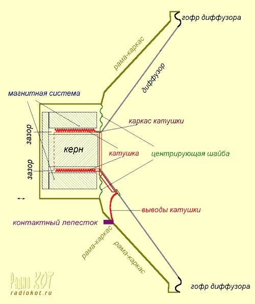

Динамик в поперечном разрезе
Динамик, вид спереди
Диффузор – эта штука воспроизводит звук. Материал диффузора - чаще всего, прессованная бумага (целлюлоза) с пропиткой для ширпотребных моделей. Основное - чтобы диффузор не подвергался деформациям во время работы. Для моделей, предназначенных для работы в автомобилях, часто используют вспененные пластмассы, как материал не гигроскопичный и обладающий достаточной жёсткостью. Для дорогих моделей выбор материала диффузора более широк, и определяется, в основном, «крутизной» разработчика. Вошло в моду изготовление диффузора из алюминия, нередко используются комбинированные материалы (сандвич).
Гофр - через него диффузор прикрепляется к раме - корпусу (диффузородержателю). Может формоваться вместе с диффузором в процессе его формовки, а может изготовляться отдельно из другого материала- латекса ,пенополиуретана. Главное- должен оказывать минимальное сопротивление перемещению диффузора во время работы. Часто бумажный гофр пропитывают специальными составами для большей гибкости и в то же время гасящими паразитные резонансные колебания. Обычно гофр приклеивается к диффузородержателю, но раньше встречались конструкции с креплением прижимным кольцом.
Магнитная система – создаёт магнитное поле, в котором перемещается катушка. Очевидно, что чем сильнее это поле, тем громче «орёт» динамик, поэтому конструкторы стремятся использовать высокоэффективные магнитные материалы. При ударах, самостоятельной разборке магнитной системы, высокой температуре – характеристки могут необратимо ухудшится. Иногда магнитная система сверху экранируется (например, для динамиков, встраиваемых в телевизоры и мониторы). Раньше встречались конструкции, где для усиления магнитного поля на магнитную систему наматывалась дополнительная катушка, питаемая от вспомогательного источника.
Керн – передаёт магнитное поле внутрь катушки, но не должен сам намагничиваться, поэтому изготавливается из магнитомягкого материала.
Каркас катушки - «носитель» катушки, изготовляется из тонкого прочного материала, не экранирующего магнитное поле и обладающего минимальной массой. В старых конструкциях - исключительно электрокартон, в новых - алюминий.
Звуковая катушка – к ней и подводится мощность, развиваемая усилителем. Активное сопротивление катушки (по постоянному току):

Катушка чаще всего наматывается в два слоя обычным проводом в лаковой изоляции, но в особо мощных конструкциях провод может быть и прямоугольного сечения - для увеличения эффективного заполнения зазора. Катушка приклеивается к каркасу. При некачественной проклейке, или при перегрузке динамика часть витков может «болтаться» внутри и создавать звуковые эффекты, не относящиеся к категории высококачественного звуковоспроизведения. В прошлом веке радиолюбители самостоятельно перематывали звуковые катушки, тем более, что конструкция многих динамиков это позволяла.
Центрирующая шайба – назначение понятно из названия. Главное - не создавать помех перемещению звуковой катушки, и быть воздухопроницаемой, иначе внутри магнитной системы,где находится катушка, образуется замкнутый объём. Но о его вреде мы вспомним дальше, когда будем рассматривать акустическое оформление громкоговорителей. Материал шайбы - что-то вроде пропитанной марли - для ширпотреба, и что угодно - для эксклюзива.
Из-за повышенной влажности или других нехороших влияний может нарушаться центровка, дефект не устраним без разборки динамика. Проверить центровку можно,аккуратно нажимая на диффузор и прислушиваясь к звукам внутри- их быть не должно!
Выводы катушки - выполняются спецпроводом «мишурой» из перемешанных тонких медных и шёлковых нитей. Выводы не должны мешать перемещению диффузора. Из-за постоянных перемещений имеют склонность к обрывам около контактных пятачков, где припаиваются к выводам звуковой катушки. Хорошей альтернативой является провод МГТФ со снятой изоляцией. Слишком длинные выводы могут тереться об диффузор и создавать интересные звуки, придающие неповторимый колорит звучанию вашей акустики, но не ценимые другими слушателями.
Зазор – зазор между магнитной системой и керном, где перемещается звуковая катушка. Чем меньше зазор, тем выше в нём индуктивность, и тем выше эффективность работы динамика.
Предпринимались неоднократные попытки увеличить индуктивность без увеличения зазора путём введения туда магнитной жидкости. Но это приводило к увеличению сопротивления перемещению диффузора и повышению нижней границы воспроизводимых частот. Попадание в зазор мусора чревато искажениями звука, поэтому зазор обычно закрывают колпачком (на рисунке отсутствует). Заодно колпачок улучшает воспроизведение верхних звуковых частот.
Рама - она же каркас, она же диффузородержатель. В дешёвых конструкциях - из пластмассы, в ширпотребе - из штампованного листа, в более дорогих конструкциях - литьё из алюминиевых сплавов. Обычно в раме присутствуют «окна» для свободного перемещения воздуха, но в высокочастотных динамиках это не обязательно. Рама должна быть очень жёсткой, не резонировать, быть удобной при установке динамика в корпус и радовать взор счастливого обладателя девайса.
