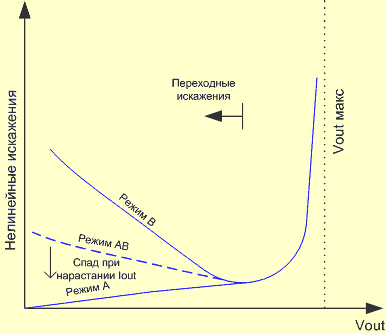

В общем, смешивая эти два способа построения выходных каскадов, мы добиваемся существенного снижения нелинейных искажений с одной стороны (см. картинку) при вполне приличных мощностях и КПД с другой. Большинство современных бытовых усилителей работают именно в этом классе, а уж что касается интегральных усилителей, то есть микросхем, так и вообще все. Правда, за одним исключением, о котором чуть ниже.

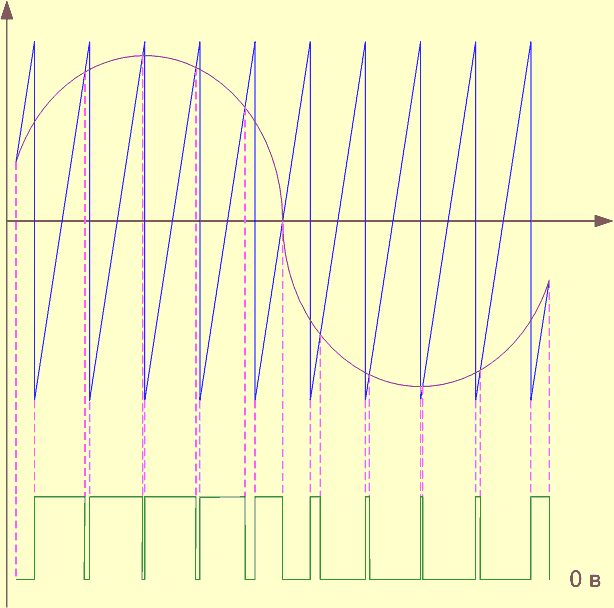

Пробежимся быстренько по блокам, обезображенным на рисунке. Генератор ПИ - генератор прямоугольных импульсов выдает прямоугольные импульсы с фиксированной частотой Fs (график а), которые поступают на интегратор, где преобразуются в треугольные или пилообразные импульсы (график б), после чего поступают на один из входов компаратора.
На другой вход компаратора поступает входной аудио сигнал от источника. Вот тут то и начинается главная мясорубка под названием ШИМ (широтно-импульсная модуляция) или PWM (pulse-width modulation) если по-буржуйски. Остановимся подробнее на работе компаратора, для чего посмотрим на картинку.
Итак, как уже говорилось - на один вход компаратора поступают треугольные импульсы от генератора (синенькие на картинке), а на другой вход аудиосигнал, который необходимо усилить (на картинке что-то красное, похожее на синусоиду).
Дальше компаратор делает следующее: если текущее (мгновенное) значение уровня "пилы" превышает значение уровня входного сигнала, компаратор переключается в низкий логический уровень, если же наоборот - уровень сигнала "пилы" меньше, чем аудио сигнал, то компаратор переключается в логическую единицу.
Разумеется, это все происходит за один такт работы генератора (того, прямоугольного).
Таким образом, на выходе компаратора мы получаем прямоугольный сигнал, ширина импульсов которого зависит от амплитуды входного сигнала, а частота его равна частоте задающего генератора Fs - это и есть ШИ модулированный сигнал.
На самом деле, пилообразные импульсы нарисованы на картинке так редко исключительно для наглядности. В действительности, частота этих импульсов в 10-20 раз выше, чем максимальная частота звукового сигнала. Обычно она выбирается в пределах 200-500кГц.
Далее, промодулированный сигнал поступает на усилитель мощности на полевых транзисторах, которые работают в ключевом (switch-mode) режиме. После усилителя впендюривается фильтр НЧ, который отфильтровывает высокочастотную составляющую сигнала и восстанавливает аналоговый сигнала, который и воспроизводится затем нагрузкой.
