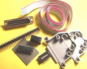

Вот так примерно выглядят детали, которые понадобятся нам при изготовлении:
Детали для сборки программатора
Перечислим, что здесь изображено:
  1. Разъем LPT (папа, 25 контактов)
  2. Корпус для разъема LPT
  3. Шина 10-жильная – около1,5 метров
  4. Штырьковый разъем для монтажа на плату (два ряда, шаг 2,54 х 2,54). Обычно продаются по 40 и по 80 штырей. Берем любой – все равно нам надо только 10. Лишнее откусим. Этот разъем ставится на плату с контроллером. Цоколевка приведена на схеме. (вид сверху, то есть со стороны, с которой подключается ответная часть, а не со стороны печатного монтажа – будьте внимательны!)
  5. Обжимной разъем на шину (10 контактов - мама) – то, что мы будем подключать к плате с контроллером («ответная часть»).
  6. Обжимной переходник с шины на плату (10 конт.) – то, что будет стоять внутри ББ. Можно заменить вторым обжимным разъемом (таким же, как первый), а на плату ББ напаять штырьковый разъем. Кстати, на схеме изображен именно этот вариант. Но только не пытайтесь зачищать провода шины и припаивать их непостредственно к плате – обматеритесь! Если не сразу – то со временем, когда это все торжественно перетрется и отвалится…
  7. Собственно, макетная плата, на которой разместятся детали ББ. Она должна соответствовать размерам корпуса LPT-разъема.
  8. Микросхема 74HC244 или наш аналог - 1533АП5. Если есть навык работы с деталями поверхностного монтажа – можно взять микросхему в корпусе SOIC (SO-20) – она намного меньше, чем диповская (DIP-20), но для ее распайки нужны навыки.
  9. Развесные детали – резисторы, светодиоды и конденсатор – обозначенные на схеме. Резисторы и кондер тоже лучше взять SMD (для поверхностного монтажа) – опять же – в целях экономии места.

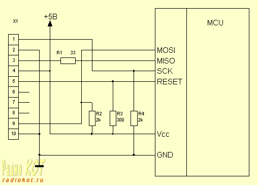

На плату, где стоит контроллер, мы ставим штырьковый 10-контактный разъем. Ну и подключаем к нему контроллер согласно схеме:
Схема подключение разъема программирования
Выводы MOSI, MISO, SCK есть на каждом контроллере. Обычно они объединяются с каналами ввода/вывода. RESET никогда ни с чем не объединяется, и тоже есть на всех контроллерах. Vcc - это + питания. GND - общий. Кстати, я же не сказал: питание на программатор подается со схемы, на которой стоит программируемый контроллер...
Вот, собственно, и все! Главное - не запутайтесь с ножками и штырьками :)
