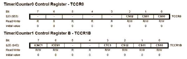

Чтобы выбрать для таймера необходимый источник тактового сигнала, необходимо записать его адрес в соответствующие биты регистров TCCR0 - для 0-го таймера, и TCCR1B - для 1-го таймера. Какие биты - смотрим на рисунки :)
Регистры TCCR0 и TCCR1B

Теперь определимся с регистром TCCR1B. Вот он:
Регистр TCCR1B
Не хочу подробно распекаться о значении каждого бита, это и так разжевано в даташите. Нас сейчас интересуют только 3 младших бита (CS10…CS12). С ними мы уже знакомы - они определяют источник тактового сигнала…

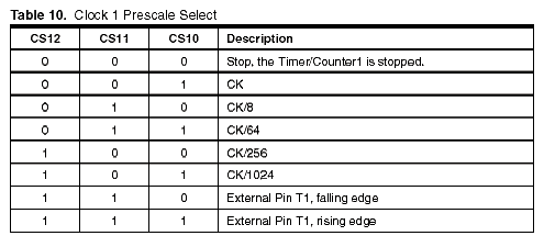

Итак, выяснилось, что нам подойдет коэффициент деления 64. Ну значит, смотрим, какой код соответствует этому коэффициенту.
Соответствие кодов TCCR1B тактовым сигналам
Увидели: сигналу CK/64 соответствует код 011.
Пишем его в соответствующие биты TCCR1B. Так как остальные биты этого регистра нам не интересны - они тоже идут лесом, то есть, остаются в нулях.
