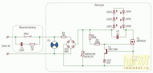

Казалось бы, что тут может быть сложного, вставить несколько светодиодиков в люстру? Помешала суровая реальность. Дом старый, проводка двухпроводная. Новую проводку ради такой мелочи делать нет смысла. А лампочки в люстре при этом диодные. А чем нам это мешает? Правильно, от любых фантомных напряжений (привет индикаторы в выключателях) лампочки будут моргать. Включаем голову! Проводим эксперимент с диодной лампой. Подаем на искомую лампу 40 вольт постоянного тока. Ага, лампа молчит как партизан. Проверяем с другими лампами. Всё отлично, все делают вид, что их это не интересует. Вывод: нужно при выключенном выключателе добиться в сети на люстре не более 40 вольт. Светодиодам хватит, лампе нет.
Пропускаем всякий бред, идем сразу к схеме:
Для начала модернизируем выключатель. Параллельно контактам подключаем С1, R1. С1 работает баластным конденсатором, за счет него мы получим пониженное напряжение на светодиодах при выключенном выключателе. R1 служит для плавного разряда конденсатора при замыкании выключателя.
Схема в люстре это обычный высоковольтный стабилизатор тока. Суть в следующем: Пока выключатель разомкнут напряжение через С1 и диодный мост поступает в схему. Транзистор T2 открывается потенциалом поступающим через резисторы R3, R4. При открытом транзисторе T2 ток течет через светодиоды Led1 – Led6. Потенциал на лампе Л1 в этот момент будет примерно 19-20 вольт. Зависит от выбранных светодиодов и емкости конденсатора С1.
Включаем выключатель. На схему поступает полноводная синусоида всей дури сети. Транзистор T2 всё еще открыт на полную. Ток через резистор R5 начинает возрастать и в определенный момент открывается транзистор T1. Напряжение на затворе T2 падает, транзистор частично закрывается, уменьшая ток, проходящий через светодиоды. Ток, проходящий через светодиоды, стабилизируется. При указанных номиналах ток равен примерно 6,3ma. Регулировать ток (яркость светодиодов) можно резистором R5. Чем меньше сопротивление, тем ярче светят светодиоды. Увлекаться сильно не стоит. Нужно помнить, что всё лишнее напряжение рассеивается на транзисторе T2, поэтому при больших токах он будет сильно греться.
Немного по деталям. R2 работает вместо предохранителя - мало ли что может случиться. Варистор защищает схему от высоковольтных бросков. Vd2 улучшает кривую стабилизации позволяя получить на выходе практически одинаковый выходной ток на всем диапазоне напряжений. R3, R4 намеренно сделал составным для уменьшения риска пробоя. T1 любой маломощный NPN с напряжением к-э 50V. T2 любой N-канальный с напряжением сток-исток не менее 500V. Для охлаждения транзистора рекомендуется небольшой радиатор или оставить на плате под транзистором побольше полигон меди. С2 сглаживает пульсации. Номинал можно увеличить, напряжение конденсатора не менее 400V. VD1 любой малогабаритный на напряжение не менее 600V.

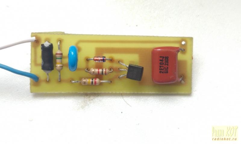

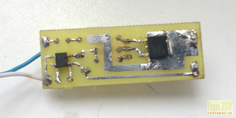

Плата получилась не очень опрятной. Очень торопился лицезреть результат.

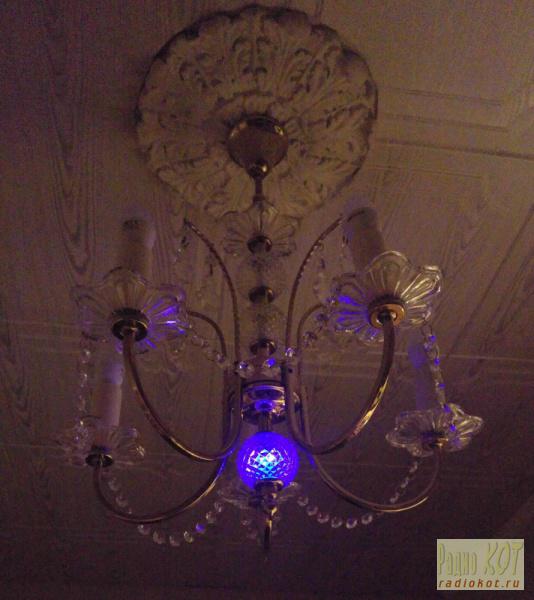

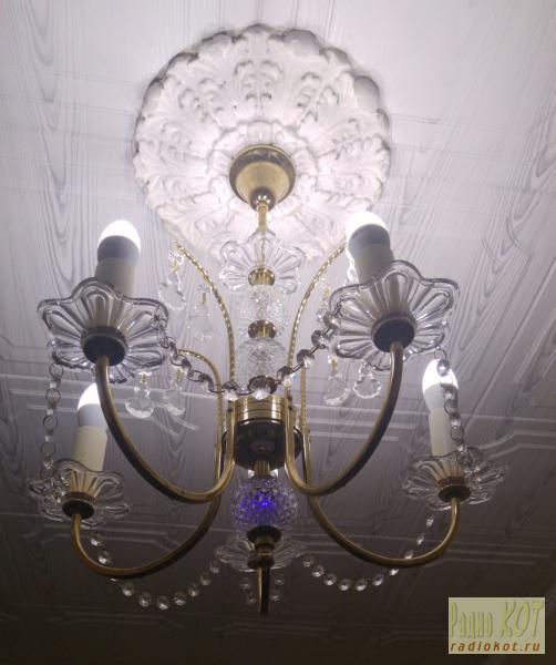

Вот оно. Во всей красе.
Диоды использовались специальные ультрафиолетовые из старой гирлянды, поэтому света не очень много. По виду обычные 5мм на 20ма, кол-во 6шт. Если применить белые светодиоды яркости будет многовато для ночника. Плата упакована в термоусадку и впихана в верхнюю розетку люстры. На испытаниях нагрев транзистора составил примерно 40 градусов при включенной люстре. При выключенной люстре греться ничего не будет. Наработка уже в районе полугода, полет нормальный.
