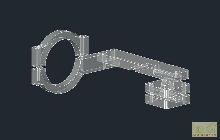

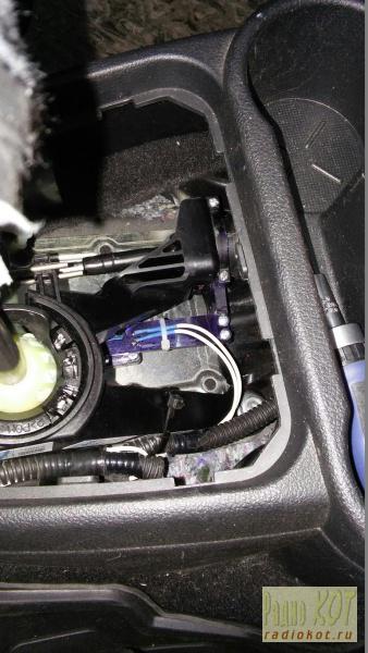

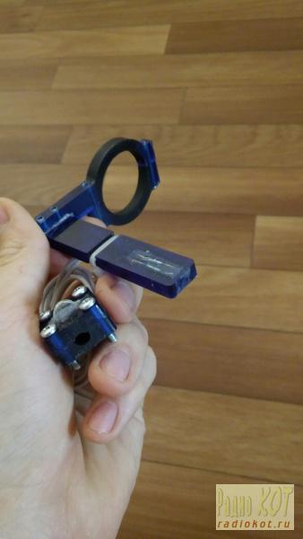

Автор: Hudgun Любителям автозапуска посвящается :) Многим наверное знакома очень неприятная ситуация, когда поставил машину на автозапуск и забыл какие-то вещи в салоне... Или просто с вечера забыл провести "шаманскую" процедуру программной нейтрали, а утром -20 От всех этих неудобств избавлены владельцы АКПП, где датчик нейтрали уже установлен, но как же быть владельцам механической коробки? Очень просто - установить датчик нейтрали самостоятельно! Плюсы очевидны: про манипуляции с поставновкой авто на автозапуск можно забыть, заводишь машину когда хочешь (хоть закрытую, хоть открытую); в салон можно попасть в любое время, не боясь нарушить автозапуск; для сигнализации Старлайн А93 бонусом идет простая постановка заведенной машины на охрану (как в мануале), без необходимости дополнительно сначала снимаю машину с автозапуска кнопками 1-4. Аналогов кронштейна датчика в сети великое множество, но все они, как мне кажется, имеют очень ненандежное крепление (стяжки, изолента etc), очень долгая настройка зоны срабатывания, низкая повторяемость, некоторые из них вообще выполнены на датчике Холла и требуют дополнительного постоянного питания. Данный датчик подходит для установки на тросиковую МКПП Калины/Гранты. Два геркона с небольшим установочным разбегом (для уменьшения зоны срабатывания) включаются последовательно с цепью контроля ручника сигнализации, сама же сигнализация переводится в режим АКПП. Включена любая передача — сигнализация думает, что машина не на ручнике и автозапуск не срабатывает. Кронштейн изготавливался в два этапа, опытный образец был выпилен просто УШМ, готовый экземляр уже выполнен с корректировками размеров и последющим вырезанием из поликарбоната на ЧПУ-фрезере. Если фрезера нет, большую окружность можно вырезать простой коронкой, остальное обрезать УШМ и доработать напильником. Чтобы вся конструкция не проворачивалась места примыкания у магнита и каркаса обрабатывал антигравием, очень хорошо держит, на фото должно быть видно. Расположение магнита (заказывал в китае) должно быть именно таким, в этом случае магнитное поле распространяется как нужно и есть четкая граница срабатывания. Герконы заливаются термоклеем. Глюков за все время использования (около года) не было.
