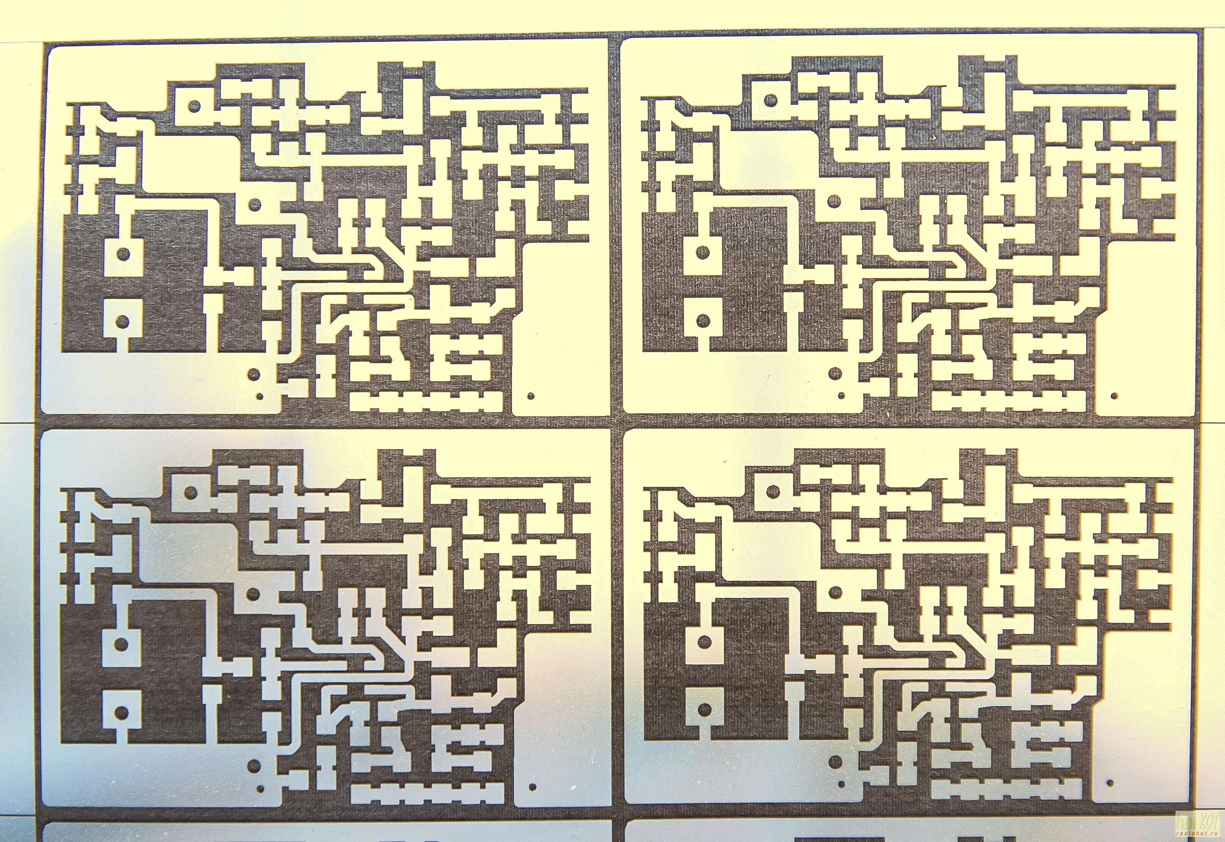

     Итак, фотошаблон — это специализированный трафарет, одни части которого пропускают ультрафиолетовое излучение, а другие нет.
     Самым чистым и на мой взгляд удобным (хотя и не самым дешёвым) способом изготовления является печать фотошаблона на специализированной плёнке для печати [7-11]. Такая плёнка существует для струйных принтеров, лазерных принтеров, либо универсальная. Конечно, идеальным вариантом была бы печать на специализированном типографском оборудовании, но такая печать мало кому доступна (хотя обеспечивает наилучшее качество конечного фотошаблона).
     Основным недостатком такого подхода является желание производителей струйных и лазерных принтеров сэкономить расходные материалы при печати (применяя соответствующие алгоритмы нанесения тонера/краски). Дело в том, что не все лазерные и струйные принтеры обеспечивают необходимую плотность нанесения тонера (краски) даже при максимально установленных настройках. Как итог, конечное изображение выглядит в виде пиксельной сетки со всеми вытекающими последствиями.
     Решением данной проблемы в лоб является сложение и скрепление пары фотошаблонов между собой. Обычно я пользуюсь именно этим способом т.к. он позволяет без проблем точно совмещать пару фотошаблонов с шириной дорожек вплоть до 0.3-0.35 мм (а если хорошо постараться, то и до 0.2 мм с интервалом между дорожками в 0.2 мм). Как это происходит на практике мной подробно описывалось в части статьи, посвящённой нанесению защитного рисунка.
     Итоговая оптическая плотность двойного фотошаблона вполне достаточна для качественной засветки фоторезиста, а так же паяльной маски.

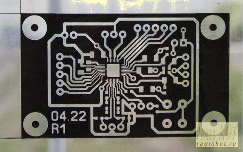

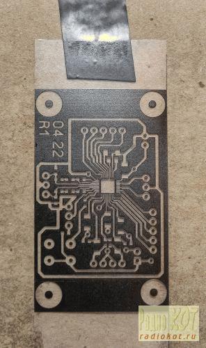

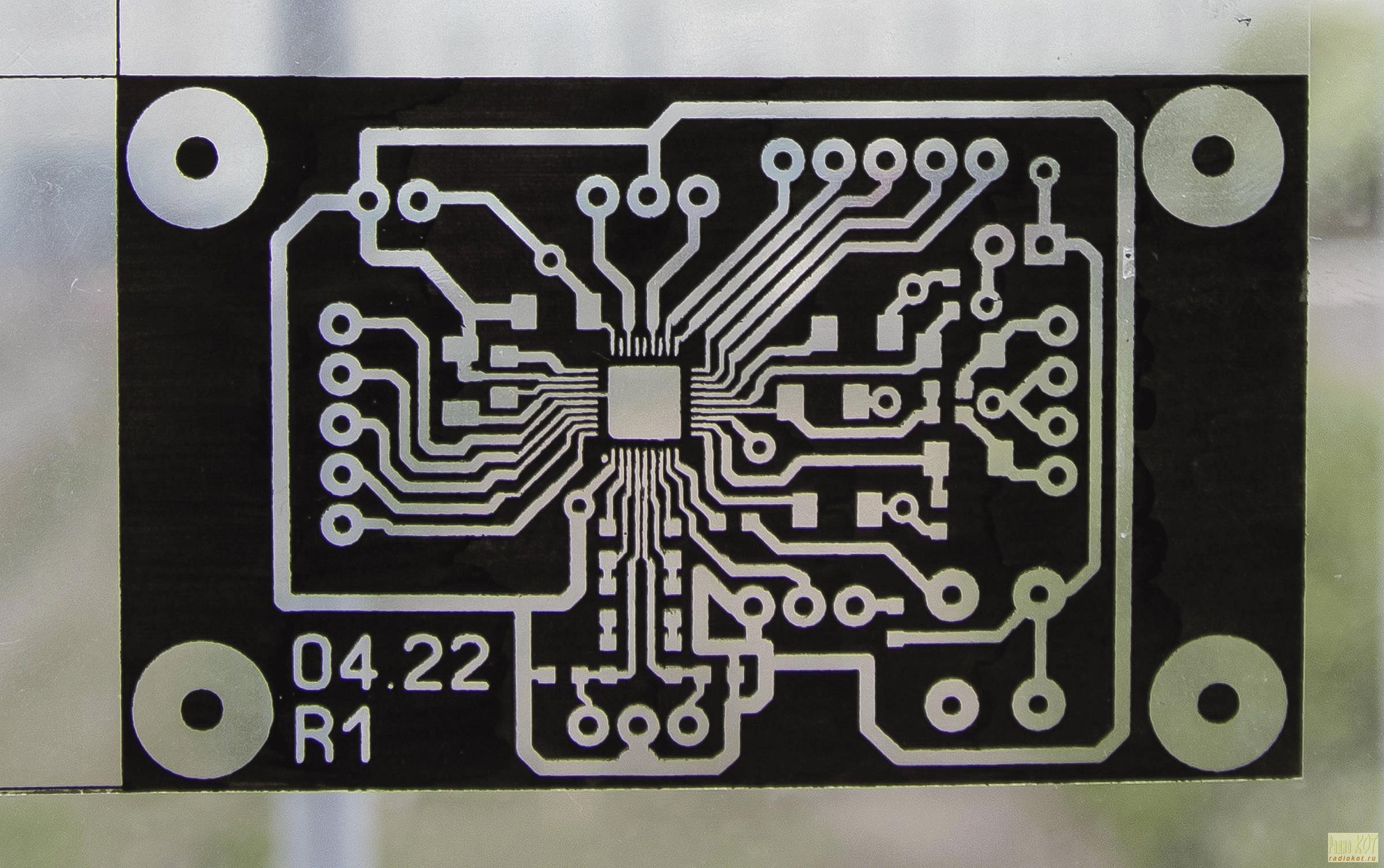

     Единственное что следует добавить ко всему сказанному ранее — при печати фотошаблонов с узкими дорожками на лазерном принтере необходимо перед печатью 1-2 раза прогнать лист плёнки через принтер без фактической печати. Связано это с тем, что при первом нагреве плёнка даёт усадку (она небольшая, но на мелких дорожках может создавать проблемы). Подобная подготовка плёнки позволяет гарантировать, что геометрические размеры отпечатка будут соответствовать изначально заложенным.

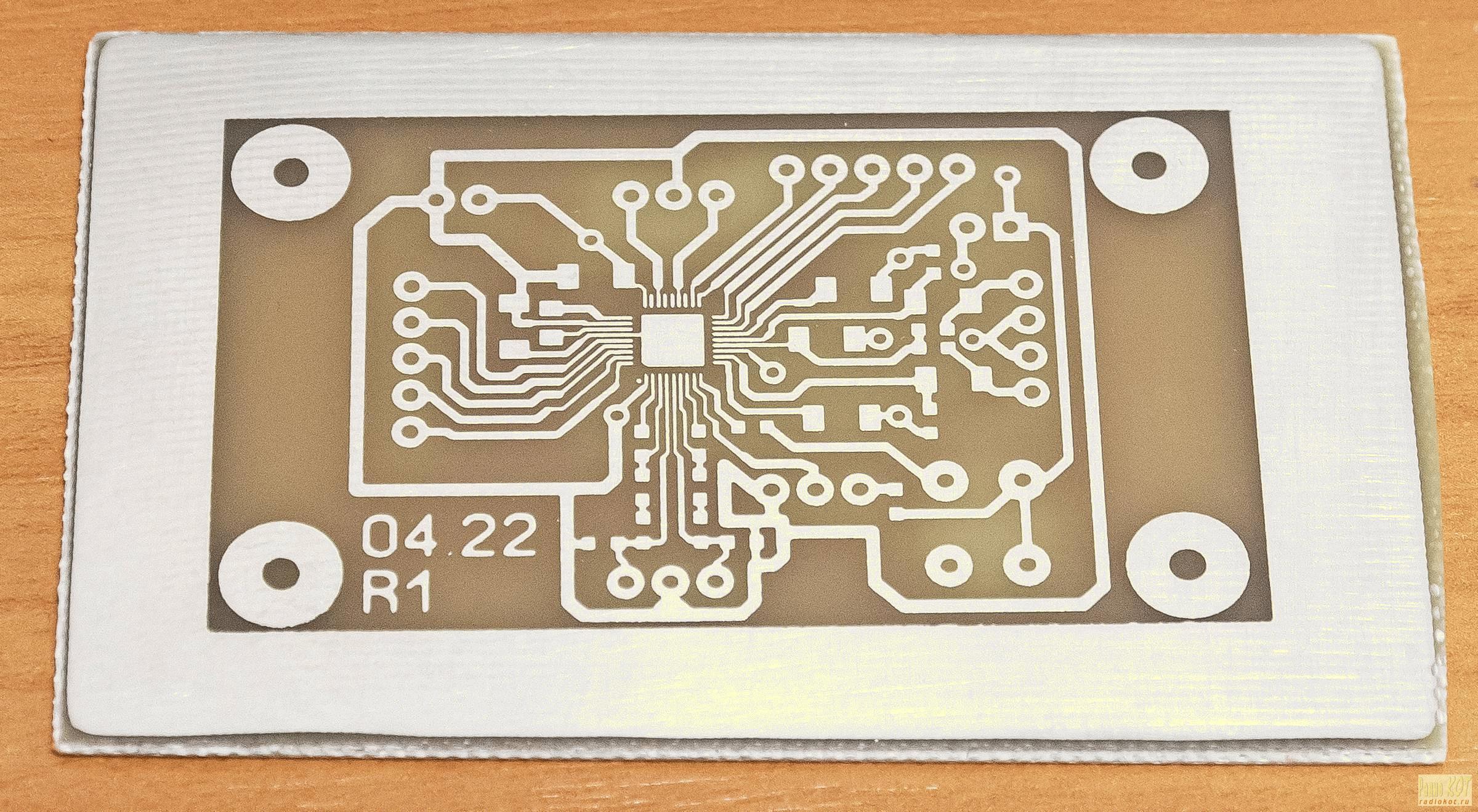

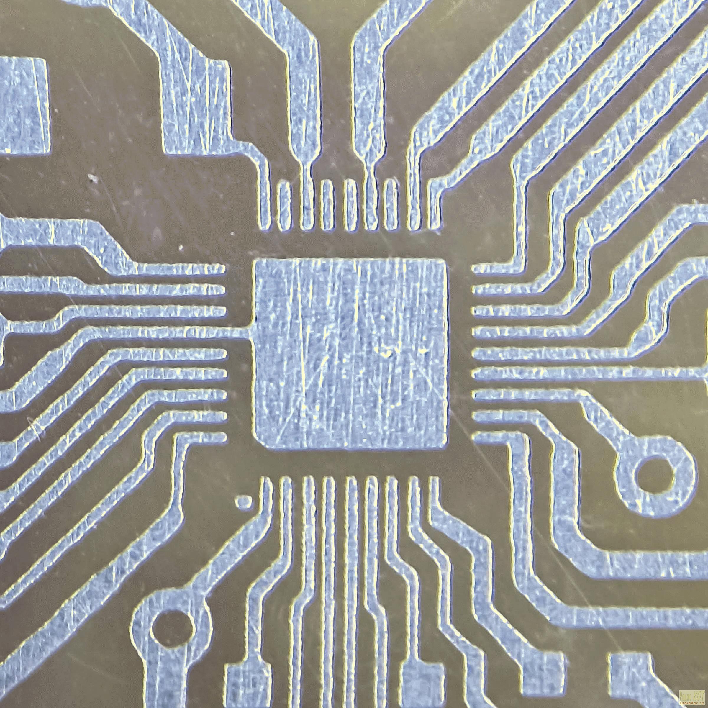

     На фото ниже представлены фото опытного образца печатной платы с узкими дорожками, изготовленной с использованием двойного фотошаблона.
     По фото хорошо видно, что результат получился неплохой, хотя и не идеальный. Но в целом изготовление данного опытного образца подтверждает — с использованием двойного фотошаблона вполне реально изготавливать дорожки шириной 0.2 мм. с шагом в 0.2 мм.
     Некоторые огрехи на изготовленной плате связаны с тем, что совместить пару фотошаблонов со столь мелкими дорожками уже проблематично. Это во-первых. Во-вторых, если вы обратили внимание — плёнка не является идеально прозрачной. Она немного матовая. В связи с этим, за счёт рассеяния, а так же внутреннего переотражения УФ-излучения, происходит дополнительная засветка фоторезиста на границе непрозрачного отпечатка фотошаблона.

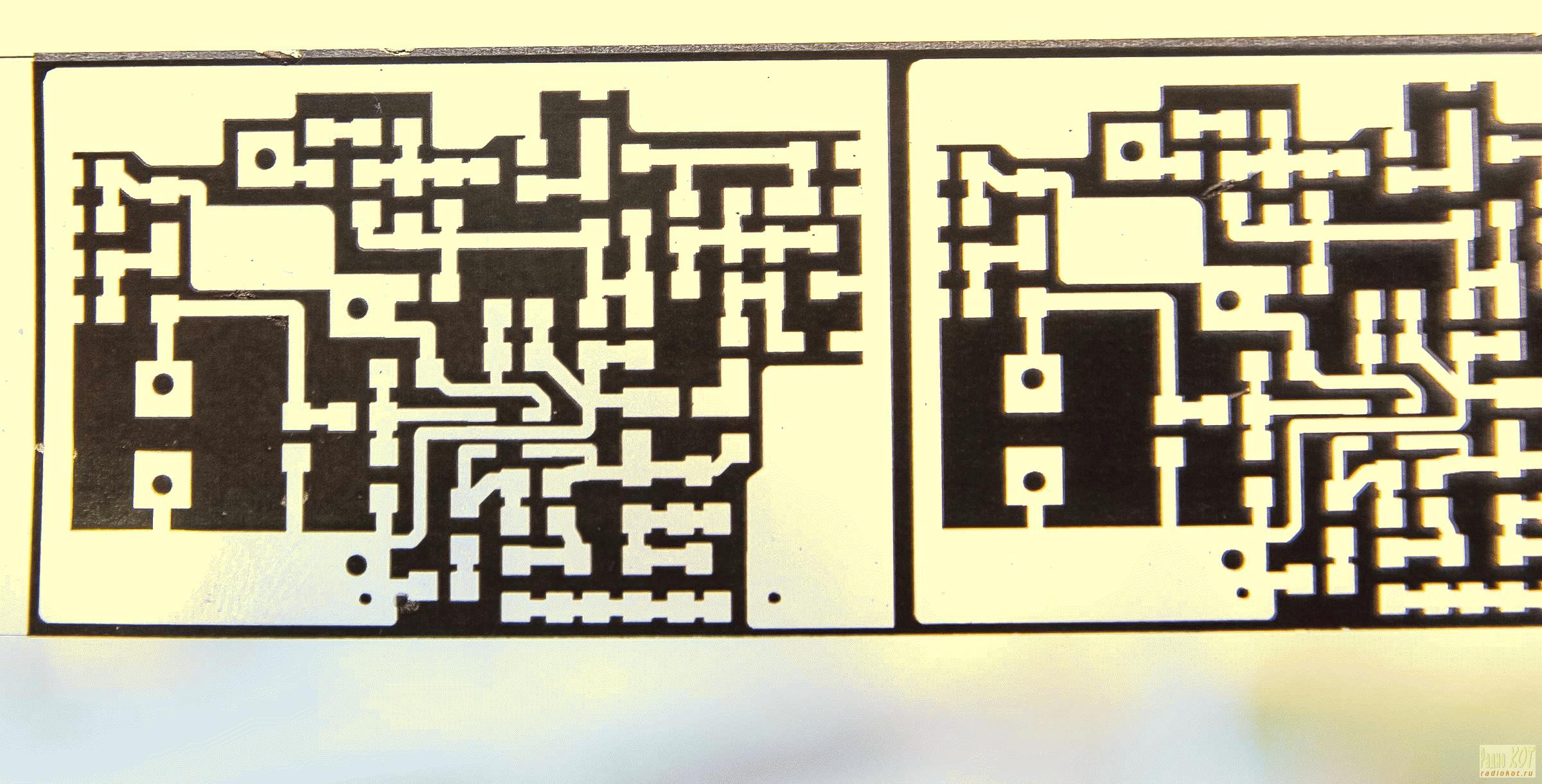

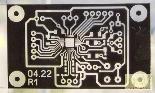

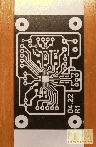

     Одним из интересных способов увеличения оптической плотности фотошаблонов является использование маркеров для доски на водной основе [12].
     Суть способа заключается в том, что распечатанный на лазерном принтере фотошаблон полностью закрашивается маркером. Далее необходимо подождать полного высыхания маркера и аккуратно протереть фотошаблон ватными дисками (ватными палочками). С тех участков, где не было тонера маркер беспрепятственно удалится (так же как он удаляется с доски при использовании маркеров по прямому назначению). На участках же где был тонер маркер останется, увеличивая тем самым оптическую плотность фотошаблона.
     Для данного способа увеличения оптической плотности необходимо использовать маркер только на ВОДНОЙ основе. Маркер на СПИРТОВОЙ основе — НЕ ПОДОЙДЁТ. Связано это с тем, что активно используемый в таких маркерах изопропиловый спирт, способен неплохо растворять тонер. Как результат тонер частично размазывается ещё на этапе закрашивания фотошаблона, либо на этапе протирки ватными дисками/ватными палочками (т.к. частично растворённый тонер достаточно плохо сохнет).
     В подборке фото ниже представлены фото (слева направо): одинарного фотошаблона; одинарного фотошаблона, закрашенного маркером; результирующего фотошаблона после удаления маркера (для образца). По приведённым фото хорошо видно, что итоговая оптическая плотность такого фотошаблона сравнима с оптической плотностью двойного фотошаблона.

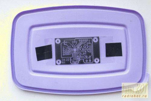

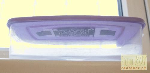

     Другим способом повышения оптической плотности фотошаблонов является выдержка в парах ацетона, 646-го растворителя, изопропилового спирта, либо дихлорэтана [13-17].
     Суть этого способа заключается в том, что распечатанный на лазерном принтере фотошаблон закрепляется тем или иным способом (например, изолентой или скотчем) внутри плотно закрывающегося контейнера тонером вниз. На дно контейнера наливается 20-30 мл. растворителя. После этого контейнер с размещённым внутри фотошаблоном плотно закрывается на 20-60 минут. Под действием паров тонер частично размягчается, оплывает и частично заглаживает ту самую «пиксельную сетку», описанную в начале данной статьи.
     Вариант размещения фотошаблона в контейнере с растворителем показан в подборке фото ниже.

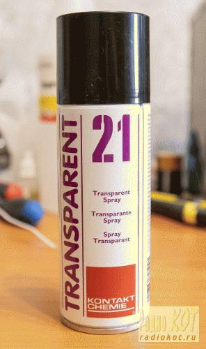

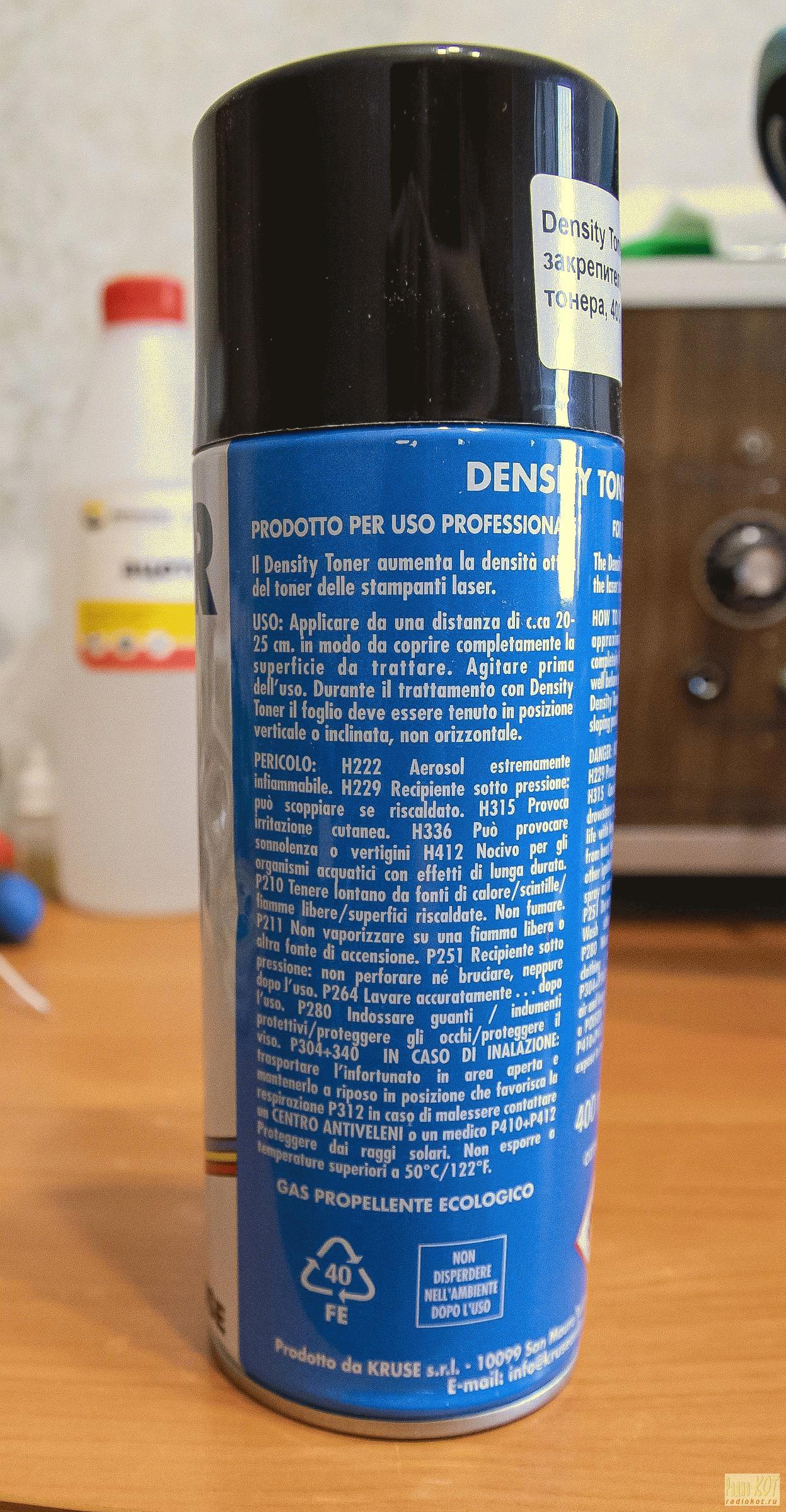

     Ещё одним способом, похожим на предыдущий, является использование специализированного средства для увеличения оптической плотности — Density Toner (см. подборку фото ниже) [18].
     При применении данного средства необходимо вертикально закрепить (например скотчем или изолентой) фотошаблон тонером к себе. Далее тщательно взболтать флакон со средством и равномерно распыляя нанести на фотошаблон с расстояния 20-30 сантиметров. После этого остаётся только подождать полного высыхания фотошаблона. Данный процесс наглядно показан в подборке фото ниже.

  • Density Toner имеет достаточно сильный неприятный запах (т.к. содержит в составе некоторые легкокипящие углеводороды. Есть большой риск, что после 2-3 применений в городской квартире жена вас выгонит из дома);
  • необходимость наличия лазерного принтера (условный минус);
  • конечный результат зависит от типа применяемого тонера — далеко не каждый тонер в достаточной мере размягчается под действием Density Toner. В результате итоговое увеличение оптической плотности может варьироваться от полностью нулевого до сравнимого с двойным фотошаблоном. При применяемом мной тонере результирующий фотошаблон стал темнее не более чем на 10-20%, аналогично способу с применением различных растворителей;
  • стоимость Density Toner на данный момент оставляет желать лучшего (я бы сказал стоимость крайне неадекватна, особенно с февраля-марта текущего года).

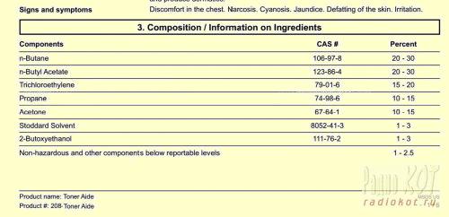

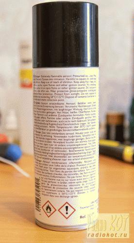

     Типовой состав средств, подобных Density Toner представлен на фото ниже.

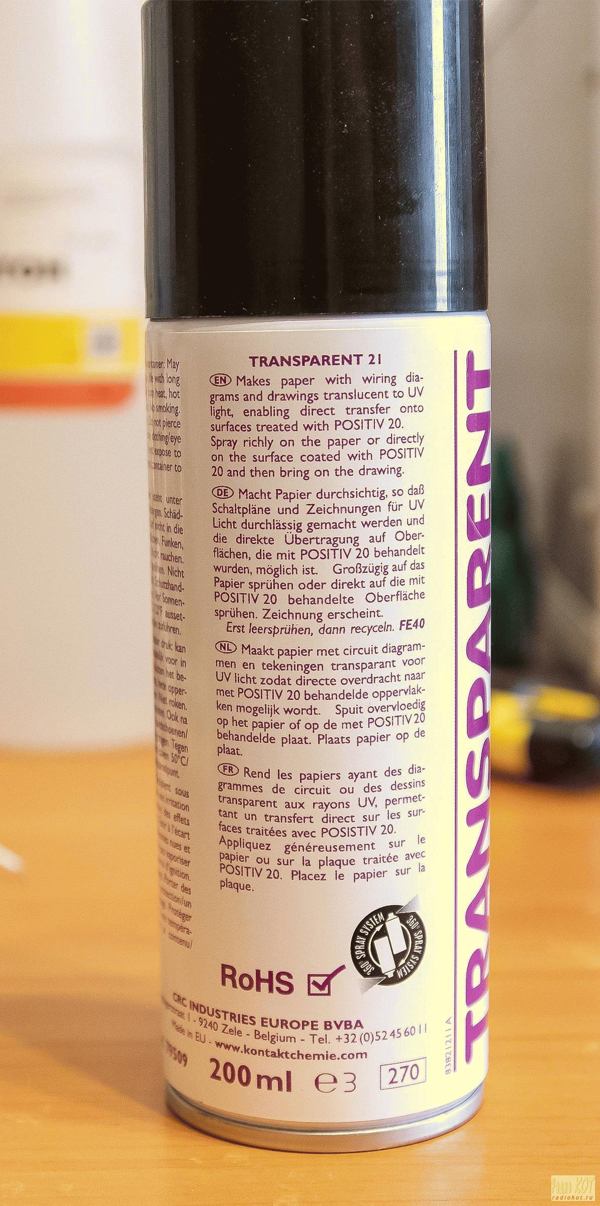

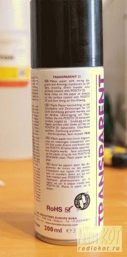

     Если же рассмотреть способы изготовления фотошаблонов без использования специализированной плёнки, то можно выделить печать на бумаге (а в идеале прозрачной кальке) с последующим дополнительным просветлением готового фотошаблона для УФ-излучения. Одним из заводских средств просветления является Transparent 21/200. Внешний вид средства для просветления фотошаблонов Transparent 21/200 показан в подборке фото ниже [19].
     Фактически необходимо лишь распечатать фотошаблон на бумаге (кальке) и тщательно обработать описанным выше средством так, что бы он полностью пропитался. После этого можно накладывать фотошаблон и проводить экспонирование фоторезиста (паяльной маски). Производитель заявляет, что повышенная прозрачность для УФ-излучения сохраняется примерно 20-30 минут, чего более чем достаточно при работе.

  • Transparent 21/200 имеет ещё более сильный и неприятный запах по сравнению с Density Toner — это что-то среднее между запахом 80-го бензина, 646-го растворителя, дихлорэтана и дизельного топлива… (Если после предыдущего средства вас жена ещё из дома не выгнала, то после применения этого средства выгонит точно);
  • конечный результат зависит от типа применяемой бумаги (кальки);
  • стоимость Transparent 21/200 на данный момент оставляет желать лучшего.

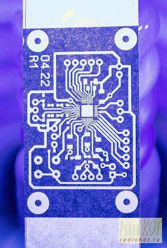

     Внешний вид фотошаблона, распечатанного на бумаге до и после просветления показан в подборке фото ниже.

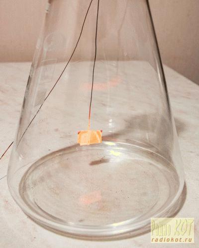

     Для опыта необходимо взять колбу (желательно объёмом 0.5-1 литр), налить на дно небольшое количество ацетона, спирта либо их смеси (я использовал смесь, состоящую из 50% ацетона и 50% изопропилового спирта). Достаточно будет 10-15 мл. Смесь при этом должна быть тёплой для улучшения испарения. После этого необходимо свить в спираль кусочек медной проволоки, либо сложить в несколько слоёв кусочек медной фольги, разогреть до красна, внести в колбу с парами смеси и закрепить (см. подборку фото ниже).
     На поверхности меди начнётся процесс каталитического окисления смеси. Данный процесс экзотермический т.е. протекает с выделением теплоты, которой достаточно для поддержания процесса, а так же разогрева меди до видимого свечения.
     При правильном подборе параметров (площади испарения смеси, соотношения площади поверхности фольги к её массе, скорости отвода паров смеси и продуктов реакции из зоны реакции) процесс каталитического окисления с видимым свечением меди может продолжаться несколько часов — практически до полного израсходования топлива (у меня процесс продолжался около полутора — двух часов, а после этого я его прервал).
     Данный опыт необходимо проводить в хорошо проветриваемом помещении, если планируется длительное наблюдение за процессом т.к. в результате реакции образуется уксусный альдегид.
