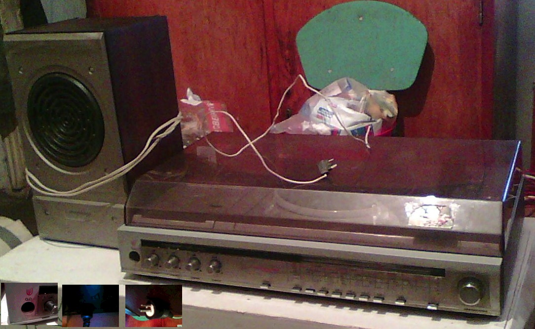

Радиола Cириус 316 Пано
Вопрос такой...что может выйти из строя в данном проигрывателе? Звук что с радио,что с проигрывателя очень слабый или это так и должно быть?
