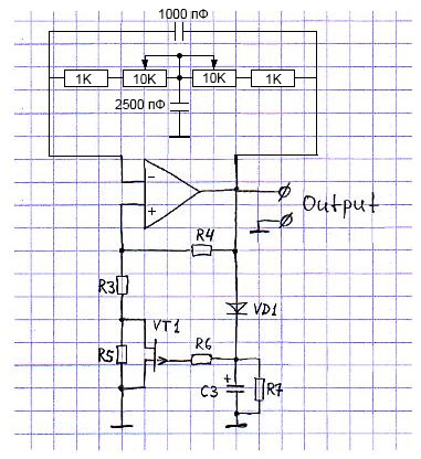

Re: Альтернатива лампочки в генераторе НЧ
либо компенсировать смещением входа, либо балансировкой самого усилителя
Krismi70 , понятно. Хорошо было бы взглянуть на грамотные варианты реализации обеих вариантов. У вас есть подобные схемы? Выкладывайте, посмотрим.
загляни наконец, в учебники
Муркиз , да я ж не против. Вы подскажите, в ...
Обычно с затворов полевых транзисторов на сток и исток включают одинаковые высокоомные резисторы для снижения этих гармоник
Динозавр , боюсь, что резистор, даже высокоомный, включенный в цепь сток-исток, будет шунтировать RC детектора и повлияет на постоянную времени, изменит значение напряжения ...
если удастся запустить
Поставил MOSFET, диод развернул, АРУ запустилась. При изменении питания на лету амплитуда стоит на месте.
Пока решил проверить на частоте 100 кГц, ОУ позволяет. Номиналы моста, как и на опубликованной схеме , сдвоенный потенциометр - в минимальное сопротивление. Заявлено, да ...
Это делитель П ОС
Спасибо! Теперь понятно.
Динозавр , скажите, пожалуйста, а какой из этих двух вариантов включения транзисторов сюда будет правильнее, какой неправильный и почему:
* первая схема - с MOSFET
* вторая схема - с JFET
https://img.radiokot.ru/files/122021/medium/3uk6pg6e3x.jpg ...
зы А вы уверены в том, что, на этой схеме:
https://img.radiokot.ru/files/16536/3updp76huv.PNG
Правильно показан P- канальный JFET?
АлександрЛ , конечно, p-канальный JFET изображён правильно:
https://img.radiokot.ru/files/122021/medium/3upk0zyj78.png
А первоначальная схема , которая содержала ...
но там же генератор не на Т-мосту
Да пофиг на мост
Нет, не пофиг, потому что при использовании такого фильтра, как мост Вина всё работает. Так что разбираем конкретный случай и решение нужно найти именно для упрощенного Т-моста.
Посмотрите, как сделана стабилизация амплитуды на JFET
oldbulb ...
Да пофиг на мост
oldbulb ...
а постоянное напряжение с выхода точно должно на инверсный вход ОУ попадать?
Мост включен, как в схеме из статьи:
https://img.radiokot.ru/files/122021/medium/3unurjgdo4.jpg
А сколько его там на выходе получается, постоянного?
При клиппинге на конденсаторе C3 около 10 В, ну это и понятно - АРУ ...
