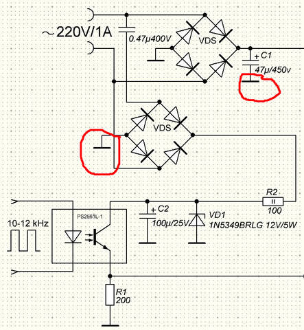

- Вс июл 12, 2020 13:46:37
- Форум: Умные мысли
- Тема: Генератор высокого напряжения из строчника.
- Ответы: 2387
- Просмотры: 744775
Re: Генератор высокого напряжения из строчника.
[uquote="diesel170",url="/forum/viewtopic.php?p=3865990#p3865990"]Недопустимо - в один из полупериодов сетевое напряжение попрёт в схему управления в обход конденсатора через диоды.
Внешний стабилитрон нужен в любом случае, видел отзывы для IR2520 (схожая, но более сложная), что с внешним ...
- Сб июл 11, 2020 12:22:43
- Ответы: 2387
- Просмотры: 744775
diesel170 .
Собрал такой генератор. Работает хорошо, но даже 2 двухваттных резистора (R1, R) недопустимо сильно греются. На схеме они пунктиром. Есть мысль добавить отдельное питание на IR2153 через балластный конденсатор (выделено красным). Допустимо такое? И еще - если допустимо, то нужен ли ...
- Вс июн 28, 2020 00:31:52
- Ответы: 2387
- Просмотры: 744775
А что не так с R1? Греться будет? IR2153 собственный стабилизатор имеет. Там вроде потребляемый ток максимальный - 25mA. Мосфеты 10N60C сюда пойдут?
