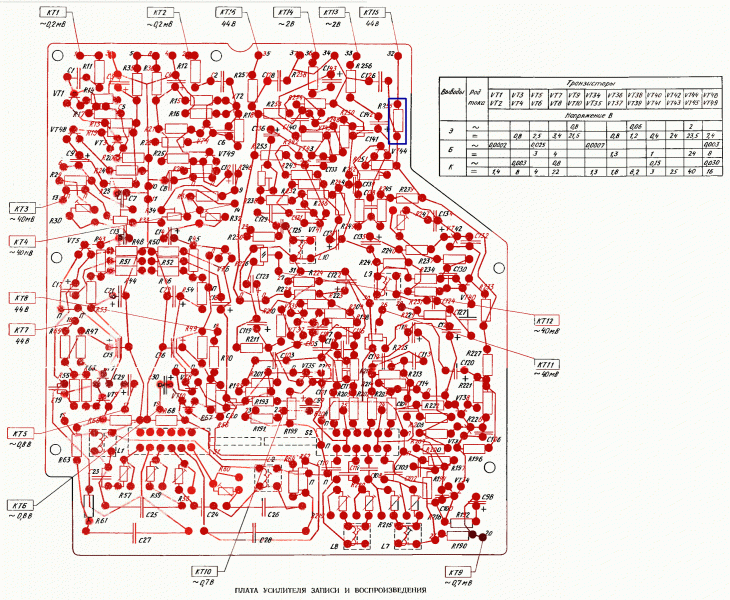

Re: Астра 110-1
nika22, я тут тоже человек новый, так что могу ошибаться, но по-моему, картинки тут надо вставлять через хостинг картинок.
Про два R256 — пардон, не заметил. Вам нужен резистор, обведенный на картинке синим.

Забыл спросить, вы когда делаете измерения, вы режим стерео включаете?
Про R256, я не знаю наверняка, но могу предположить, что либо вы ошиблись, либо моя схема отличается от вашей. Не может быть на этом резисторе нулевое падение напряжения. Ну если только туда питание не поступает, но тогда оно бы ...

Странно. что у вас на коллекторах VT31 и VT32 разное напряжение.
Если греется VT33, надо измерить или хотя бы оценить ток, который от него потребляется. Попробуйте померить падение напряжения на резисторах R69, R70, R162, R256, R257, то есть не измерить напряжения относительно земли, а один щуп ...

Тогда возникает следующий вопрос: напряжение с эмиттера VT33 через R162 и обмотки 1-2 и 2-3 трансформатора ГСП подаются на коллекторы VT31 и VT32, и постоянное напряжение на них 22в? Куда девается разница в почти 20в? Особенно это странно, если на обоих выводах R162 одинаковое напряжение...

Вы написали, что на эмиттере VT33 напряжение равно 44в, а на обоих выводах резистора R162 — 20В. Как такое может быть, если один из выводов R162 через секцию переключателя S1.4 подключен непосредственно к эмиттеру того же VT33?
Вообще, из того, что вы написали вырисовывается проблема с линией ...

На VT31 и VT32 43в и ~30в должно быть на коллекторах, а не на эмиттерах.
При выключенном режиме записи VT33 тоже греется?
Резистор R162 целый? Какое на нем падение напряжения?
