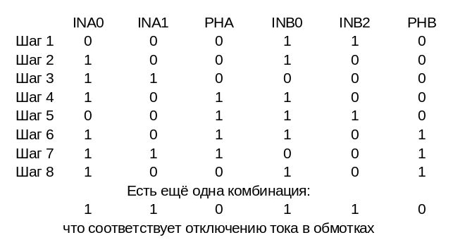

Входы IN0 и IN1 микросхемы задают уровень напряжения на выходе (на обмотке шагового), а вход PHASE управляет полярностью напряжения. Ннну, вот собственно и всё … ;-)
Ошибка автора темы в том, что он включив максимальное напряжение на обоих (!) обмотках шагового, потом просто менял его полярность, а как известно, движение шагового складывается из циклов, т.е. последовательного переключения напряжения и полярности на обмотках. При полном шаге этот цикл состоит из четырёх шагов, а при полушаге из восьми.
Чтоб не размазывать маленький кусочек масла по большой горбушке хлеба, вот последовательность переключения (лог.уровни):
Если "шагать" 1,3,5,7, то получим полный шаг, все 8 - полушаг. Переключение по возрастающей - вращение в одну сторону, по убывающей - в другую.
При реализации программного учитывайте текущее положение ротора, т.е. текущее положение "Шаг 4" и Вы начинаете движение в обратную сторону, то следующим должен быть "Шаг 3" и никакой другой ;-).
Вот, как-то так ...
