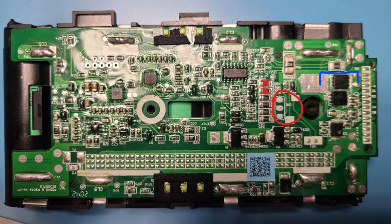

Сегодня немного поковырялся в батареи. Подкинул ST-LINK. Выдало такое:
"22:02:25 : Can not connect to target!
Please select "Connect Under Reset" mode from Target->Settings menu and try again.
If you're trying to connect to a low frequency application , please select a lower SWD Frequency mode from Target->Settings menu.
22:02:29 : No target connected"
Менял режим подключения, режим сброса, частоту - результата нету. Может сам отладчик плохой?
Проскользнула мысль выдрать родную начинку, кинуть на аккумы балансировочную плату, переделать трехфазный контроллер.
Обмен данными м\у контроллером АКБ и контроллером двигателя все равно не увидеть на не рабочем оборудовании.
Может откинуть аккумы от платы? И потом коннектиться линком?

Найдите в интернете прошивка ST-Link в J-Link там по идее не сложно.
Если получится считать с рабочего то как правило там один байт подправить который за блокировку отвечает.

Спасибо. Попробую. Только рабочего как раз таки и нету

Всем привет, поеду в среду к знакомому, попробуем отпаять епромку, подключиться и прочитать ее. Отпишусь как все сделаю.
Добавлено after 1 minute 45 seconds:
[uquote="volshebnik123",url="/forum/viewtopic.php?p=4249386#p4249386"]Вот еще в теме отписался http://vlab.su/viewtopic.php?f=23&t=126 ... 2A#p948693
Если получится считать с рабочего то как правило там один байт подправить который за блокировку отвечает.[/uquote]
Попробую у сестры пылесос на недельку попросить, а сам разберу и надо все таки слить с нее прошивку...

Подвижки есть?) А как подключал st link? Swclk/swdi/vss/vdd? Или что ещё надо делать?

Привет всем. пробовал подключать также, но HT32 Flash Programmer не видит. Есть у кого то подвижки или тема окончательно померла?

Подпаялся переходником USB-UART, выпаяв резисторы, чтобы МК аккумулятора не мешал, кинул перемычку на мосфеты. Через терминал посылал команды на включение и отключение мотора - мотор отрабатывает.
Включение:
TX {AC}{01}{03}{13}{00}{00}{00}{17}
RX {AC}{02}{06}{00}{DF}{B3}{00}{62}{00}{01}{FC}
Отключение:
TX {AC}{01}{03}{10}{00}{00}{00}{14}
RX {AC}{02}{06}{00}{8A}{95}{00}{65}{00}{01}{8C}
То есть как минимум можно выкинуть плату аккумулятора, вкинуть BMS и ардуину. Либо написать прошивку на HF5032, но человеко-часы будут стоить как дайсон.

1. китайская BMS + arduino - звучит дико , но
а) влезет
б) других вариантов нет
Надо глянуть толковые бмс па али.......
Только ардуинке еще питание соё надо.
Есть нюанс про безопастность.
2. Написать прошивку , "как дайсон" - это 30-50к ???
С учетом масштабов трагедии и стоимости акб - вполне удобоваримо

В этом пылесосе стоит двигатель типа C2004 m10-g-2 и управляет им FU6812. На двигатель идет 2 толстых провода, это походу силовые, питание, и 3 тонких, предположу что это управляющие. Я предполагаю что ключи стоят в самом моторе.
Можно ли подать питание на мотор через китайскую BMS, а управлять мотором через китайский контроллер например:
https://aliexpress.ru/item/1005004599375648.html
https://aliexpress.ru/item/1005004519943724.html
https://aliexpress.ru/item/1005005565519372.html
или собрать свой например на этом https://aliexpress.ru/item/33000213756.html
В данном случае я хочу отказаться от китайской платы управления и переделать начинку пылесоса, место позволяет, и в будущем можно будет просто заменить аккумуляторы и использовать дальше.
