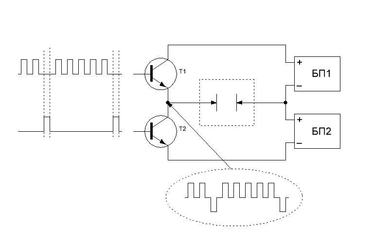

Здравствуйте уважаемые коты.
Есть очень интересная задача, но сам, в силу несколько другой специфики образования справиться не могу.
Итак: Требуется схема блока питания с очень интересными параметрами:
— стабилизация тока
— стабилизация напряжения
— реверс (с возможностью задать переодичность реверсивного импульса, например 10/1, 5/1, 20/1)
— выходные напряжения от 2В и выше
— выходные токи от 15А и выше
— минимальная длительность импульса не больше 1мс
Просьба не закидывать помидорами, я пишу в силу своего образования и умения (закон ома знаю, собрать импульсный БП по чужой схеме - нет проблем), но вот с разработкой... Главное вроде понятно, но вот как сделать реверс с регулировкой переодичности?

А что значит реверс? Полярность менять автоматически?devpilgrim писал(а):— реверс (с возможностью задать переодичность реверсивного импульса, например 10/1, 5/1, 20/1)

Угу, оно самоеkentgaryk писал(а):А что значит реверс? Полярность менять автоматически?
Re: БП для гальваники
Нагрузку надо подключить через транзисторный мост на мощных фетах. А как им управлять? Готовая схема вряд ли найдется, задача не типовая, придумывать надо....

Реально такие БП существуют, есть промышленные образцы, но делают их на заказ и стоимость...kentgaryk писал(а):Нагрузку надо подключить через транзисторный мост на мощных фетах. А как им управлять? Готовая схема вряд ли найдется, задача не типовая, придумывать надо....
Ну бери логику любую хоть К155 и придумывай сам схему формирования импульсов какую надо. А силовую часть с мостом и драйверами от мостового ИИП возьмешь. Какая частота то должна быть у этих переключений?

С придумывать то как раз и проблема...kentgaryk писал(а):Ну бери логику любую хоть К155 и придумывай сам схему формирования импульсов какую надо. А силовую часть с мостом и драйверами от мостового ИИП возьмешь. Какая частота то должна быть у этих переключений?
Логика на К155 имеется в виду таймер? Не подходит, мне нужно не по таймеру а по количеству импульсов...
должно быть как на диаграмме:
Добавляй счётчики, делители. Досчитал до какого тебе надо импульса и переключи полярность. Снова считай снова переключай...
пока не надоест.
Именно это я и имел ввиду. Так какая там частота? В качестве задающего генератора можно наверное иру поставить, чтобы не морочиться с ним.

Хм, а можно пример?goldmen8 писал(а):Добавляй счётчики, делители. Досчитал до какого тебе надо импульса и переключи полярность. Снова считай снова переключай... пока не надоест.
Частота 1000Hzkentgaryk писал(а):Именно это я и имел ввиду. Так какая там частота? В качестве задающего генератора можно наверное иру поставить, чтобы не морочиться с ним.
Ира - это?
Про IR2153 здесь почитать можно http://soundbarrel.ru/pitanie/IR2153_01.html
Для частоты 1КГц то что надо. Один выход пускаешь на прямую через драйвер, а второй через логику выдающую каждый десятый импульс и через другой драйвер в соответствующие диагонали моста. Как то так примерно, а уж с точностью до схемы сам придумывай.

если иметь в виду только программируемый реверс то схема могла бы выглядеть так
должно быть при стабильном токе можно ориентироваться по напряжению.источник напряжения с реостатом гораздо нагляднее

Да да, точно так, не всё так просто. Проше купить, чем самому сделать. Тем более что надо обычно уже вчера... а пока сам построишь пол года пройдет.Дмитрий М писал(а):Те кто делают такие блоки о тонкостях знают, поэтому и стоят они недешево.
Позвольте с вами не согласиться. Любой не подойдет. блок должен быть заточен под конкретную задачу.Дмитрий М писал(а):... Поэтому что касается тока и напряжения тут любой БП пойдёт...
А вкратце если охота поэкспериментировать:
1) отдельно два блока питания на нужные напряжения и токи, можно с регулировками того и другого. выставил какое нужно напряжение и ток (целях защиты);
2) схема управления, которая будет выдавать нужный алгоритм переключения, лучше на МК (все параметры возможно задавать и контролировать с одного места);
3) выходной блок, собранного полу-мостом.
