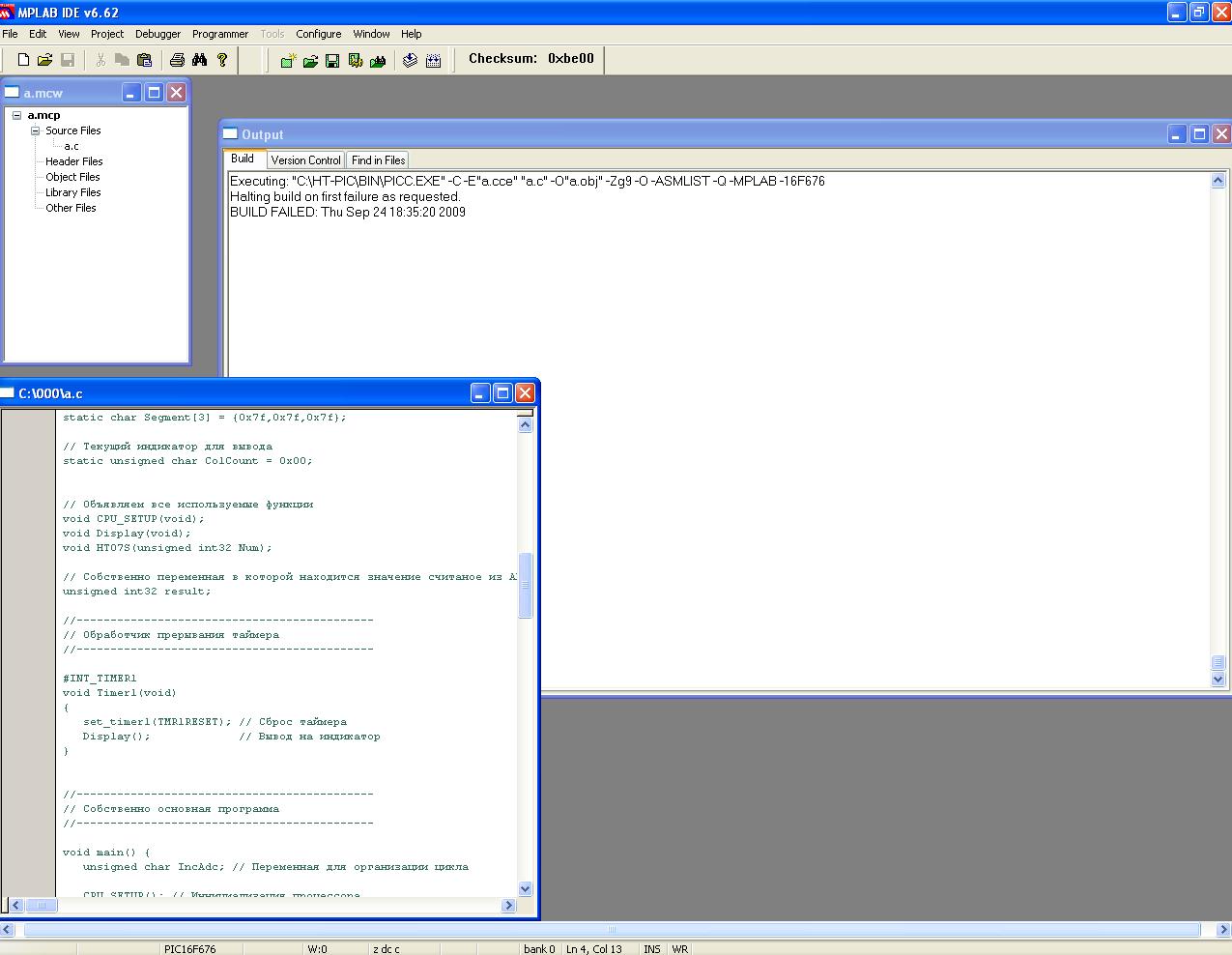

VPLAB IDE 6.22 c HI-TEC_PICC_v8.01_PL3
Помогите пожалуйста разобраться. В английском не силен да и в програмировании полный ноль, только научится пытаюсь. Не пойму как в нем скомпилировать С в НЕХ. Получаются всякие форматы но только не то что нужно.
Или ткните пожалуйста носом где можно прочитать про него.

Compile, кнопка F10
Если я правильно понимаю....
СообщениеДобавлено: Чт сен 24, 2009 18:25:10
Рейтинг сообщений: 22
Зарегистрирован: Чт мар 05, 2009 05:31:16
Сообщений: 622
Откуда: г. Кемерово
А что выдает после компиляции ? какой отчет ?
СообщениеДобавлено: Чт сен 24, 2009 18:44:41
Рейтинг сообщений: 44
Зарегистрирован: Пн окт 06, 2008 19:47:07
Сообщений: 596
Откуда: Донбасс. г. Луганск
выдает вот это:
0.jpg [118.62 KiB]
СообщениеДобавлено: Чт сен 24, 2009 18:48:58
Сообщений: 622
Откуда: г. Кемерово
Скорее всего компилятор не подключен MPASMWIN. Языки высокого уровня сначало транслируются в ASM, а потом в HEX. Посмотри, файл ASM в дириктории проекта появляется ?

lluganet писал(а):
выдает вот это:
Программа-то не под HTPICC написана. Это тебе нужен компилятор CCS, хайтек такое не соберет. Ну, или программу переписать, хотя с CCS'а переводить на хайтек - можно запариться.

ну переписать у меня ума не хватит :oops: :))) я для начала хотел поигратся с готовой прошивкой :)
а нет случаем компилятора который подойдет чтоб попроще , или ссылочку на него
СообщениеДобавлено: Чт сен 24, 2009 19:05:18
Зарегистрирован: Пн авг 24, 2009 10:41:16
Сообщений: 130
Откуда: SPb
Для чего подойдет? Для этой программы, или для ознакомления с Си?

ну вобще для ознакомления с Си.
И CCS вроде тоже прикручивается к MPLAB. Хотя мне сама среда проектирования как такова и не нужна пока.
Я хотел взять готовый исходник, попробовать кое что поменять и посмотреть результат в протеусе.
Сама прошивка робочая, НЕХ в протеусе моделируется.
Для ознакомления - бери mikroC PRO. Это новая версия, но их ломают быстро.
Для чего посерьезнее - HT-PICC STD (PRO не бери). Последняя нормальная версия - std 9.60pl3.
