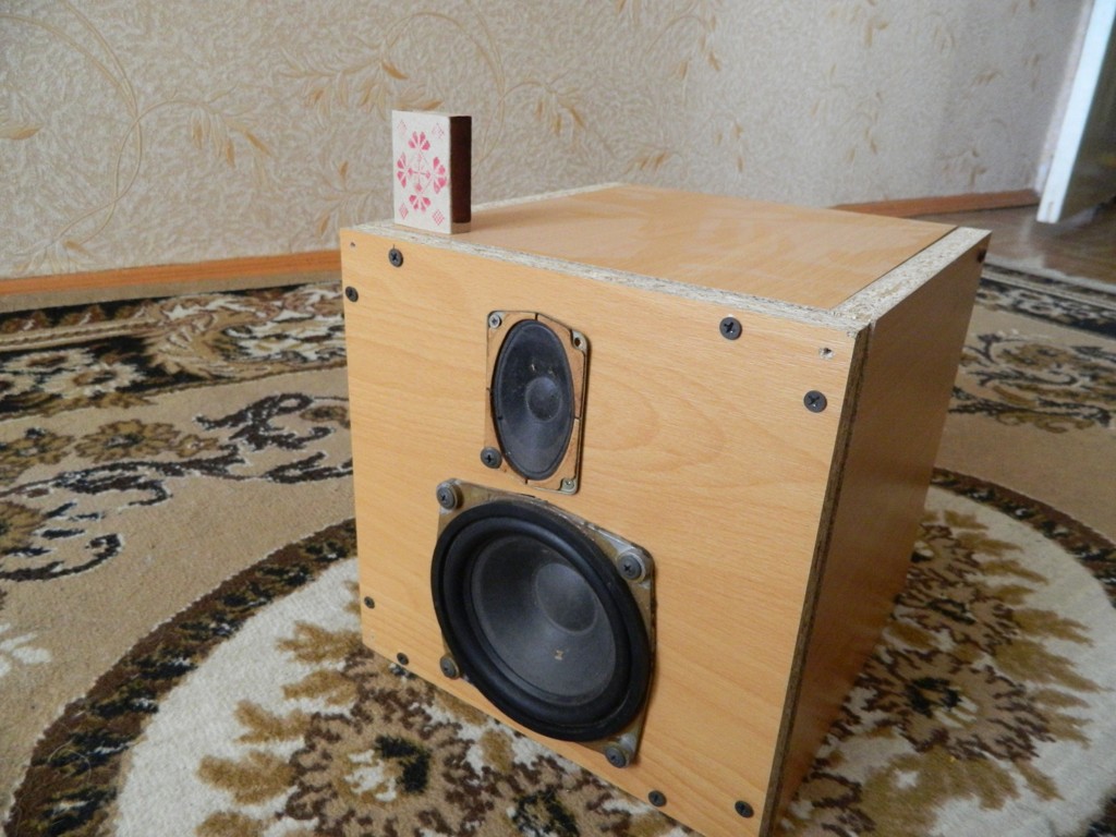

Добрый день . Вот не как руки не дойдут доделать колонки. Идея была сделать портативные , но выглядит не очень портативно , весит тоже .
характеристики такие :
Усилок TDA8560Q
ВЧ 2гд36
НЧ 25ГДН
Питание Аккумулятор 12В DANTECH 7.2Ah
Все готово , собрано и играет . Но вот корпус не как не тянет на портативный .
Подскажите пожалуйста , что можно сделать в данной ситуации чтобы уменьшить вес и объем , но в тоже время не очень потерять в звуке.
Надеюсь на ваши советы .
Спасибо заранее . Фотки прикрепил .

CROSP писал(а): уменьшить вес и объем , но в тоже время не очень потерять в звуке.
- невозможно , без потери качества и количества баса ...............так как имеющаяся головка требует определенного объема и прочности корпуса АС

подобрать головки не требующие большого объема .......... обратите внимание на недорогую автомобильную акустику с высокой отдачей по давлению ( измеряется в дБ ) ............ и смириться с потерей баса .
но зато будет громко и экономично по питанию .

Скажите , а сейчас то что есть объем ,его хватает для данной конструкции ? Что будет если я немного урежу в длине ?
Сообщения: 9929
Сообщение бабай »
урежь и послушай ............... а проще уменьшить объем вложением вовнутрь толстой книжки например .......... или половинки кирпича ................ или пачки сахара

Ув АВТОР темы ! ЭТО ВАРИАНТ ОФОРМЛЕНИЯ. Кулибины использовали дерево только на отражатель. Остальное -листовой пенопласт. Думаю стоит повторить со своими динамиками. Твой НЧ нормально работает в объеме 9-12л. А судя по фото там намного больше.

Спасибо большое за советы. Делал из ДСП 20мм. Конструкцию делал по статье Малогабаритный громкоговоритель Салтыкова из журнала радио.
Ув. форумчани . Подскажите , может мне как-то можно переделать из материала по легче и в объеме поменьше . Подскажите умного совета , а то просто пилят корпус не не хочется. Какой материал хорошо подойдет ?

Для такого динамика 20мм не нужно, подойдёт 12-16.
Объём поменьше можно, фазоинвертор сразу туда ставь.

то есть объем у меня можно немного убрать ? И дсп можно меньше толщиной взять ?

С фаэоинвертером делай, и можно уменьшить объём. Но корпс всё равно считать надо и фазоинвертор тоже.
CROSP писал(а):И дсп можно меньше толщиной взять
подойдёт 12-16.
Где не ДСП? По той ссылке которую я дал? Там самое что ни на есть ДСП.

Автор темы, зачем Вам такие АС для переносного варианта? Сделайте другие для такого применения, лёгкие и со звуком попроще. Вариантов - тьма!
Не понимаю, для чего затевать проект, который явно не подходит по ТЗ?

а переносные это в том смысле, что бы в сумке с собой носить? Такие динамики для переносных не подойдут, поменьше надо.

Видимо, следует обратить внимание на АС переносных электрофонов. Обычно там устанавливались 4гд-35, весьма неплохие для таких целей динамики. И мощность немалая, и звуковое давление (следовательно, громкость) приличное.

Спасибо огромное за советы. Просто дело в том что хочется уже из того что есть сделать , готово просто все кроме корпуса .
Как-то покупать другие динамики уже не хочется .
Скажите , если вместо двух таких коробок как у меня сделать одну , то будет что-то попало ?

Вы просто эти доделайте согласно авторского проекта и оставьте в качестве домашних полочных АС. Те динамики, что рекомендую я (4гд-35), наверняка несложно достать. И оформить их намного проще - открытый ящик, стенки тоньше (можно из фанеры 10 мм), следовательно, легче.
