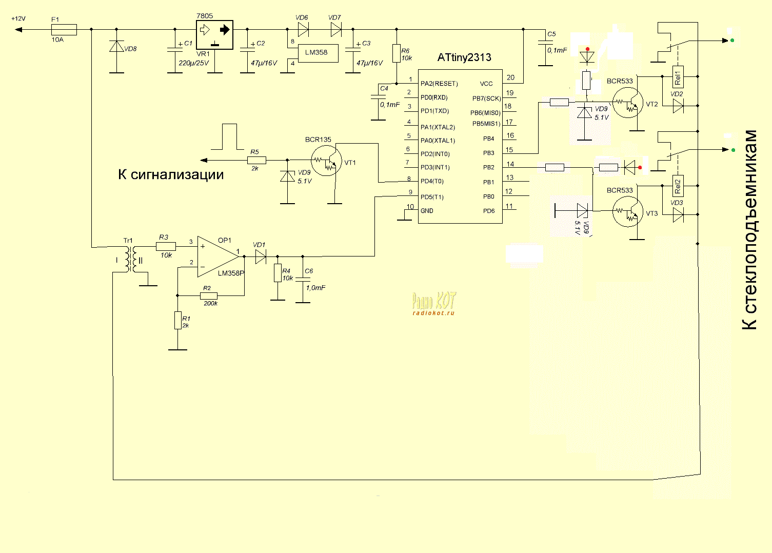

Всем привет. Подниму темку. Вопросик по данной схеме. Нет ли желания у автора либо может кто возмется за доработку. Суть такова. Для питания моторчиков применяю реле по два на один двигатель (открытие и закрытие). Запитывать напрямую от кнопок - это потеря по току и обгорание контактов, как следствие замена кнопок. И т.к. схема выполняет функцию аварийной и конечной остановки двигателя - предлагаю добавить еще 4 входа по сигналу +12v от кнопок управления на подъем стекол. т.е. задействовать работу данной схемы не только при постановки на охранку, но и в процессе обычной эксплуатации при нажатии на кнопку. Возможно еще организовать функцию при коротком нажатии на закрывание осуществляется полное закрытие стекла.
На отпускание стекол можно было бы сделать аналогично (имеется ввиду короткое нажатие и стекла отпускаются до конца), но во-первых не хватает выводов, во-вторых нет особой нужды и опасности что кого-то зажмет (ведь окно отпускается).
Очень надеюсь, что кто-нибудь возмется за эту идею.

Всем добрый день! Собирал как-то себе автомобильный доводчик по схеме http://radiokot.ru/circuit/digital/automat/04/, девайс заработал однако штатные стеклоподъемники немного слабоваты и скорость закрытия водительского стекла бывает немного снижается и МК не видит шум коллектора, пассажирская сторона работает нормально. Если рукой придать ускорение стеклу, то доводчик его подхватывает, если нет отрабатывает положенное пусковое время (около 1с) и замолкает. Как можно усилить сигнал в данном случае?
Там же есть операционный усилитель Lm358
изменяя номиналы R1, R2 можно увеличить коэффициент усиления
Комментарий к файлу: расчет

собрал сие устройство! заработало с пол пинка, но я так и не вкурил, как его прикрутить к машине без доработок!
пришлось ставить устройство в разрыв между кнопкой и моторчиком! доработаннуя схему выкладываю, в разводке платы ниче не менял, сверху допаял недостающие детали и все! красные точки - к кнопке, зеленые - к моторчику!
единственное не получилось - настроить сигнализацию чтобы при постановке на охрану она давала импульс на доп. канал! приходится отдельно еще кнопочку жать!
