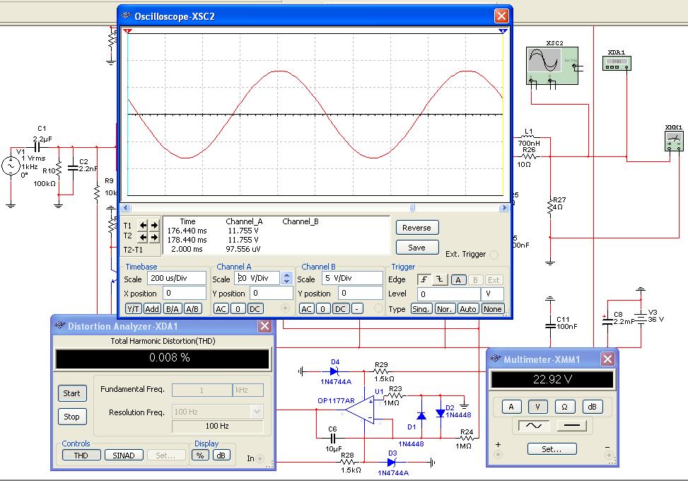

Симуляция в MULTISIM
Х-ка на 130вт, на вых.MJL3281\MJL1302
Безымянный.JPG [114.98 KiB]

А на предвыходе что?
