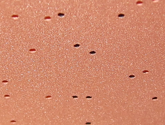

отпишусь по советам:
Сколько фоткал... пока не нашел ни одного отверстия чтоб хотя бы чернь виднелась.... по делу
пока юзаю старый активатор, новый в смявшейся бутылке ждёт в темноте, пока этот не угроблю, буду пользовать =)
Что сделал : в прошлый раз как после замачивания медь смоченная активатором стала темнеть, всыпал на 60 мл жижи 3 гр. гипофосфита кальция, влил 3 кубика нашатыря(вода аммиачная), кальций выпал в не растворённом виде на дно, побултыхал, поставил на стол, налил в бутылочку 1 кубик "капли". пена чуток после перемешивания образовывалась. започил, прогрел в аэрогриле и на гальванику... результат на фотках, обработал 150 см2 текстолита, пока не чернеет.... объём осадка уменшился примерно на четверть... наверное ещё 50-70 см2 и опять медь чернеть будет...
по электролиту... Сделал рамку диэлектрика по размеру платы на аноды, края перестали наростать, вся плата ровненько металлизуется... блеску мешала муть в растворе... пока работаем

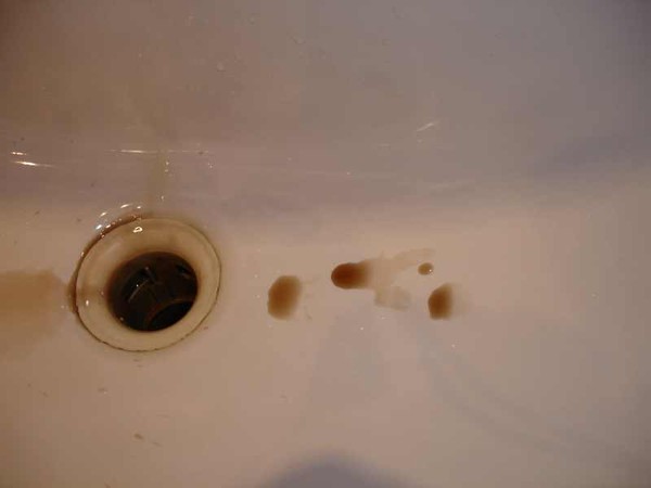

В общем размешал активатор на основе хлорида палладия на 0,5 литра:
В одну банку налил 2,5 мл воды, 2,5 мл концентрированной соляной кислоты, нагрел до 50 градусов и добавил 1/3 часть из той кучки что получилась (будем считать что 0,15 гр.)
В другую банку налил 5 мл воды, 5 мл концентрированной соляной кислоты, нагрел до 50 градусов и добавил 30 грамм хлорида олова.
Как все остыло, к хлориду палладия влил раствор олова тоненькой струйкой постоянно помешивая.
Затем поставил на баню 15 мин. (на этом фото видно, что раствор янтарно коричневый)
В 350 граммах воды растворил 70 грамм поваренной соли (NaCl) затем добавил туда 15 мл. концентрированной соляной кислоты.
Влил смесь олова с хлоридом палладия (после кипячения цвет стал таким же как до кипячения) в этот раствор, потом долил воды до общего объема 500 мл. Вода во вех растворах дистиллированная.
Цвет раствора получился какой то не определенный, четкого коричневого янтарного цвета нет (не знаю может так и должно быть, просто по фоткам не понятно).
Проверяем активатор, капаем на сухую поверхность раковины (раковину помыл пемолюксом перед этим), затем смываемым водой, остался след - активатор работает. Осталось проверить на плате.
Если лить на мокрую поверхность раковины то след не остается, ну это и понятно почему. вопрос по цвету активатора в силе.

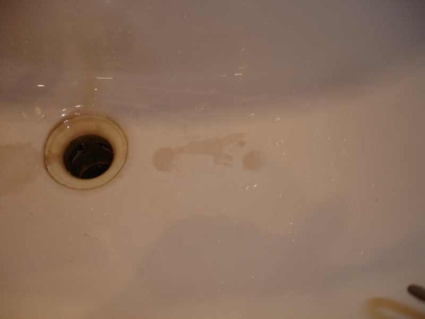

Да нет, на вид нормальный хлорид, видно немного примисей, но в общем похож. Просто его надо было растирать пока был влажный, не получилось бы таких спекшихся комков.
Ruzik
Отмыл пемолюксом раковину и сфоткал.
Слева тоже немного активатора налито. Цвет какой на самом деле наверно виден.
После смывки.
Возможно у тебя так получилось из-за примесей каких то. По той технологии что я писал, я делал активатор 3 раза. 2 раза по 0.5 и последний раз 1 литр. Во всех случаях процесс был одинаков. После смешивания раствор приобретал слегка зеленоватый оттенок. При прогреве, как ты правильно заметил, в первую же минуту менял цвет на коричневый. Дальше цвет не менялся. Колбу в баню я опускал когда вода прогревалась до 75-80 градусов. Кстати, если капнуть этим концентратом в раковину и смыть, то вообще хрен отдерешь, надо поелозить губкой с пемолюксом что бы стереть. У меня случайно получилось, когда колбу мыл.
P.S. Ruzik пока писал, ты уже фото выложил. Так вроде все похоже. Возьми кусочек нефольгированного текстолита, обезжирь его, искупай в соленой воде, затем на 10 минут в активатор, после промой холодной водой, затем в слабый раствор NaOH и без промывки в раствор для меднения. Понаблюдай как пойдет процесс. У меня обычно реакция начинается в первые 30 сек., через минуту кусок голого текстолита затянут полностью. После 15 минут можно даже слегка шкурить без нажима.
Ruzik
После смывки.

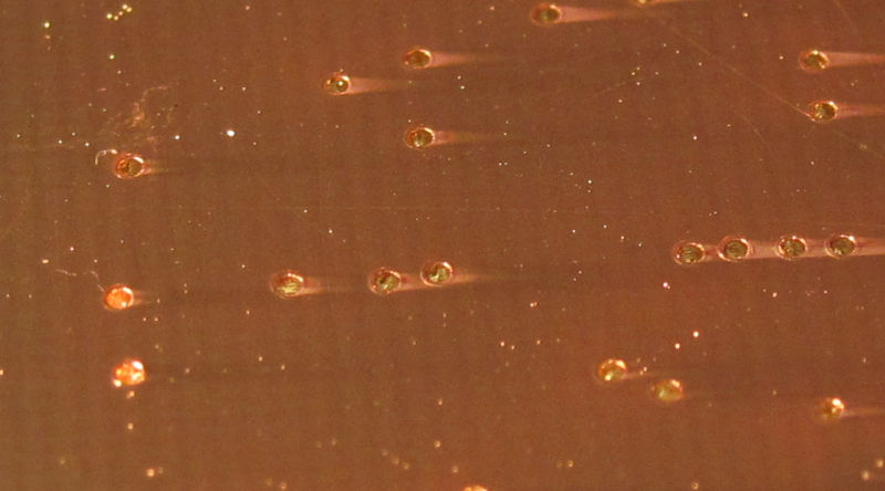

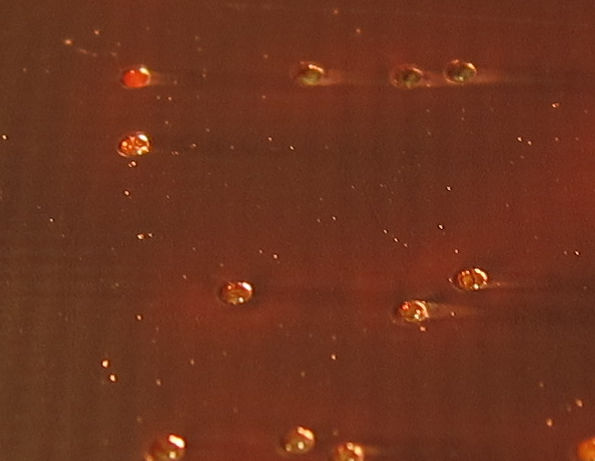

Всё, работа встала, опять муть в растворе, выпал чёрный осадок если фонариком просветить , виден лучик.
По результатам:
наростил примерно 0.5(3 часа)+0.5(4 часа)- блестящие, 0.5(3.5 часа) - матовая дм2 текстолита. рассчётный ток 2А\дм2(фактический по приборам 1А)
как говорится до и после:
стало быть муть в растворе мешает нормально и в отверстиях осаживаться, т.к. первые 2 платы -100% металлизация с первого раза, третья - есть область в которой пачка отверстий не металлизирована(может и пена туда попала, факт...)
по фильтрации: купил моторчик омывателя автомобильный, залил лаком вал, на термоклей посадил крыльчатку, запаковал, подключил фильтр... система проработала 15 минут и коллектор сдох(ток на моторчике был 3.5А),кстати с выключенной гальваникой(питания источника отключено а провода не отключены) при движении жидкости в ванне ток образуется порядка 0.3А(генератор йопть
), напруг не смотрел =) фильтр потемнел, за 15 мин ни фига не отфильтровалось... нужно думать помпу.... Есть старые дохлые вентели от компа подшипники можно смазать, все крыльчатки насадить на спицу, (эдак штук 5) подать на них 18в и подцепить к "шприцевой" помпе... не получится - пойду в магаз за аквариумной...
По результатам:

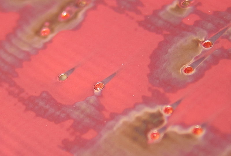

В общем попробовал активатор (цвет мне не нравится, как болото, но это не важно):
Испытуемый - не фольгированный текстолит, отрезал кусочек, зачистил мелкой шкуркой с пемолюксом что бы обезжирить (нужно будет купить тринатрийфосфат для этого, как советовал mial). На фото самого кусочка нет - не сфоткал, так как не был уверен в успехе.
Затем опустил текстолит в:
1. NaCl - 1 минута.
2. Не промывая от соли, опустил в активатор на 10 минут.
3. Затем промыл водой из под крана, просто струей воды не дотрагиваясь до текстолита.
4. Затем поместил текстолит в NaOH - 1 минута.
5. Без промывки кинул в раствор хим меднения, через 15 сек началось покрытие медью.
В результате получилось вот что:
На фото видно, что даже скотч покрылся слоем меди. Попробовал пальцем поскрябать текстолит по меди, не отрывается. Теперь я еще умею делать фольгированный текстолит.
Не знаю даже, замешивать другой активатор или нет (цвет не нравится). Но пока работает, думаю не стоит.
