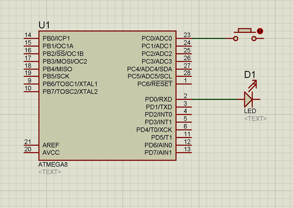

Если я не прав , и где-то ошибка , если можно конечно , подскажите над чем мне подумать , поработать .
Подключил кнопку к порту C , светодиод к порту D .
По схеме у меня порт C - ввода , порт D - вывода .
Кнопка у нас ввод , светодиод вывод .
По умолчанию все порты настроены на ввод , поэтому настраиваем только порт D на вывод .
При нажатии кнопки на порту ввода C появляется число 10000000 , до нажатия было 00000000 .
Вводим это число в регистр .
Далее его выводим .
У меня вопросы :
при нажатии кнопки как показано на рисунке , в порту ввода будет появляться число 10000000 или 00000000 . На KP580 включенная кнопка это 0 , тут аналогично ?
Как писать заголовок , первую строку программы , например ".include "d:\avr\avrasm\appnotes\2313def.inc" .
Нужно ли настраивать порт D на вывод ? ( объясните если можно ) .
Настройка порта D на вывод осуществляется с помощью этой команды ( ldi Temp, 0D11111111 ) ?
Заранее извиняюсь за код , старался написать базу , тело программы .

blackx
Сообщения: 1518
Зарегистрирован: Пт дек 28, 2012 21:56:46
Откуда: St. Petersburg
Re: ATmega8 . Разработка программы .
Сообщение blackx »
Почитайте вот это.
Постарайтесь сначала отдельно:
1) сделать правильную схему. Например вы хотите повестить на МК кнопку и светодиод - в том же протеусе подключите все сразу так как нужно. С питанием, землей, линией сброса, защитными резисторами.
2) написать код в AVR Studio, и попробовать для начала его симуляцию именно там. Походить по шагам по коду и посмотреть как меняются квадратики и чиселки. На том же сайте поищите. Тут на радиокоте статьи неплохие, но не рассчитаны на совсем новичка.

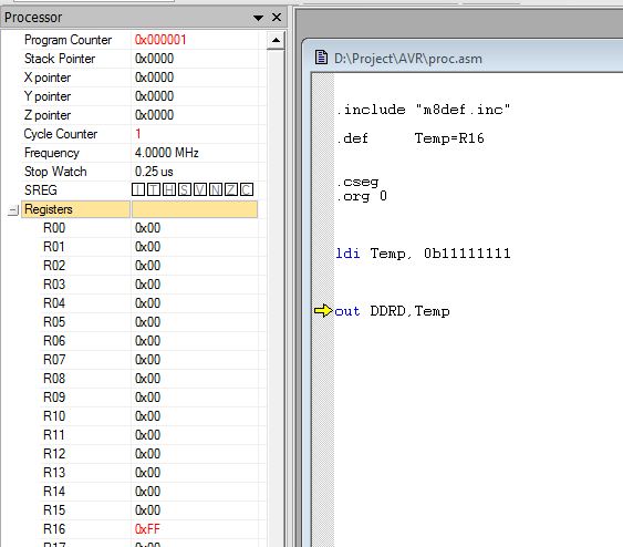

Компилирую программу , компилируется .
Заметил "ошибку" программы при загрузке ее в МК в Proteus , думал это Proteus виноват ( в интернете часто на программу сваливают ) . Решил отладить программу через Debug в AVR Studio , так-то и нашел ошибочку .
В пример приведу часть программы ( она компилируется ) , команда заносит в регистр R16 ( Temp ) число 11111111 :
Код: Выделить всё
.include "m8def.inc"
.def     Temp=R16
.cseg
.org 0
ldi Temp, 0b11111111
out DDRD,Temp
При отладке в Debug в регистре R16 появляется число FF ( 11111111 ) как и должно быть .
Счетчик циклов увеличивается с 0 до 4096 и т.д.
Счетчик программ (PC) = 0x000001 .
Счетчик циклов , программ и регистр R16 выделены красным цветом .
Код: Выделить всё
AVR Simulator: Invalid opcode 0xffff at address 0x000002
В чем может быть ошибка ?

neon15
Сообщения: 10
Зарегистрирован: Чт фев 25, 2010 20:00:26
Откуда: Украина
Сообщение neon15 »
.org - указывает с какого адреса пойдет собственно программа. Обычно используется для создания таблицы прерываний.
