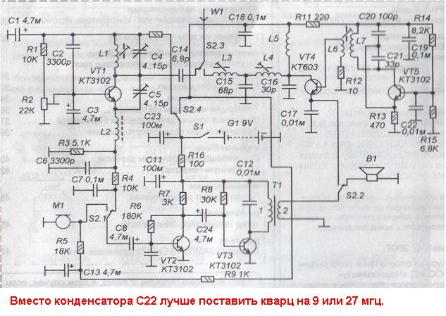

Здравствуйте у меня появился вопрос. Я хотел бы собрать рацию но там для меня есть не очень распространённая деталь в нашей местности кварцевый резонатор так вот можно ли его заменить на катушку индуктивности?
схема рации (если нужна) ниже

При таком использовании переключателя кварц попросту бесполезен, работать на передачу не будет ни с ним, ни без него....

Можно ли тогда исправить данную схему?

Кварцы ставят при узкой полосе пропускания приемника (менее 10 кГц), сравнимой с полосой передаваемого сигнала (голоса). Для сверхрегенераторов стабильность не так критична, т.е. можно и без кварца. На дальность и качетво это мало влияет.Danil_K писал(а):Я хотел бы собрать рацию...не очень распространённая деталь в нашей местности кварцевый резонатор
