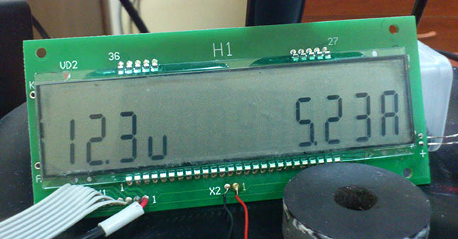

Завалялись у меня тинки13 и пару ЖК панелей от кассовых аппаратов ОРИОН.
Еще был ЛБП самодельный, который показывал только напряжение на выходе.
Регулировалось только напряжение от 1,2 до 36 и защита на 3 ампер.
Решил сделать ампер-вольтметр для него, вот и пришлось разбираться с HT1621 :)

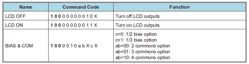

Формат команд:
Ща будем разбиратся из чего состоят команды.
Первые 3 бита (bit0..bit2) указывают на режим команды или режим передачи/приема данных.
Режимов у нас 3 – 100, 101 и 110.
  • Первый режим – это режим передачи команды – 100 XXXXXXXX X
    Зеленными помечены биты самой команды, например: 100 00000011 X – это команда
    LCD ON. Последний бит X может быть любым, он пропускается.
    второй – режим записи данных - 101 XXXXXX XXXX X
    третий – режим чтения (не рассматриваем) – 110 XXXXXX XXXX X
в режимах чтения и передачи данных, биты разделены следующим образом:
bit3..bit8 – это адреса в памяти
bit9..bit12 – это сами данные
bit13 – неважно что, я всегда ставлю 0.

send 100 00101000 0; //BIAS & COM – BIAS ½ и COM все 4
send 100 00000001 0; //SYSTEM ENABLE запускаем генератор
send 100 00000011 0; //TURN ON LCD включаем lcd

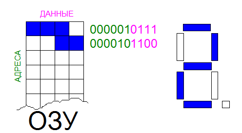

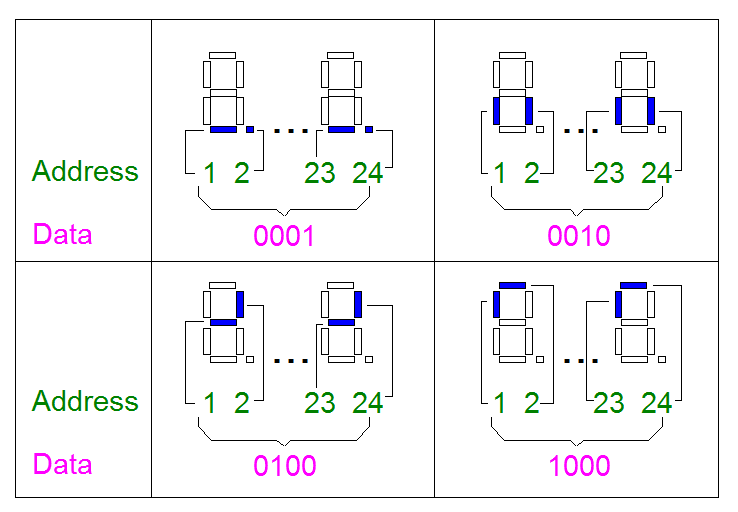

Теперь сам дисплей.
Методом тыка битами по ОЗУ, я определил какие сегменты к какому адресу привязаны.
Как видно один знак занимает два адреса в ОЗУ. Всего 12 знаков, значит 24 адреса используются (прям как Иода сказал :)  )
Если мы по адресу 000001 запишем значение 0001 то у нас высветится самый нижний горизонтальный сегмент первого знака (слева).
Если по адресу 000010 запишем значение 0001 то уже засветится точка первого знака.
Надеюсь доходчиво объясняю :) если все еще не понятно то вот пример с картинкой ОЗУ.
Здесь пишем двойку на первом знаке (слева).

Прилагается пример вольтметр+амперметр, все с коментами, но мне проще на английском коментить (так короче коменты получаются) и там не все на русском,но думаю все легко можно понять.
Если будут вопросы я готов ответить и помочь как смогу :)
Надеюсь хоть кому то эта статья будет полезна.
P.S. код не оптимизирован, наверно можно еще уменьшить что-то, но цель статьи не программирование на С++, а понять HT1621.
Как вы реализуете программную часть для мк это другая тема.
В архиве есть исходник на CVAVR и HEX для attiny13

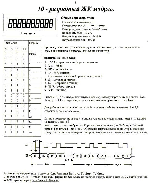

А у меня есть ЖКИ от телефонного проводного аппарата. Стекляшка 87х25 мм, приклеена через пару резинок к односторонней гетинаксовой плате 35х88 мм, на плате кучка трухольных керамических конденсаторов и часовой кварц, а также группа контактных дырочек, подписанных VSS, VDD, HKS, SDI, S2 и S1, в которые припаян кусок плоского шлейфа. Не то ли это самое, что и Subj?
К сожалению, на всех фотках, которые здесь показаны, зона возможных надписей над контактами, как назло, полностью закрыта шлейфом, не сравнишь.
Какой у моего индикатора чип, узнать нельзя, там "клякса". Вот и спрашивается, что это за зверь и как бы использовать его в мирных целях?

Ежли от телефонного аппарата, то ВОЗМОЖНО, вот такое чудо:
HT1611C+wm161162c_note.pdf
(226.82 КБ) 1464 скачивания
:dont_know:

Или вот еще вариант телефонного дисплея:
(93.72 КБ) 2015 скачиваний
на основе
1613C.PDF
(173.93 КБ) 1249 скачиваний
вобщем подобие 1611, но... всяко встречается...

1611, 1613, 1616 - это все понятно, управление по трем проводам - DI - SK - HK. А у моего дисплея - два провода - SDI и HKS,
Чует моя душа, оторву я эту платку с "кляксой" и склепаю что-нибудь своё. Те более, 1.5В-питание неудобно...

pcb432
Сообщения: 1808
Откуда: Kazan
Re: ЖК от ОРИОН или HT1621 изнутри
Сообщение pcb432 »
Я правильно понял- там n-битный регистр, в который последовательно загоняются данные?
Подобный регистр, но для вакуумно-люминисцентного дисплея, использовался в видеомагнитофоне ВМЦ8220.
С1165 OKI (маркировка на корпусе). Даташита на него не нашел, похоже аналогичен MSC1164.
Очень привлекательный параметр "Driver Supply Voltage (VHV) : 65V".
Хотел попробовать присандалить к микроконтроллеру, но знаний пока немного.
BOB51 не на си ваш тест?
MSC1164.pdf
(121.77 КБ) 878 скачиваний
