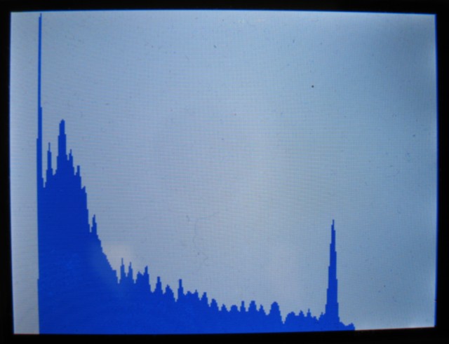

Увеличил напряжение на фотодиоде до 50-ти вольт и переделал алгоритм нахождения амплитуды пиков. Сейчас амплитуда пиков находится полностью программно при помощи непрерывной обработки микроконтроллером всех 1.3 млн значений с АЦП в секунду, которые приходят с детектора (в старом варианте АЦП запускалось на 20 микросекунд по команде с компаратора).
Стала рисоваться вот такая картинка:
Интересно, к чему относится пик справа? Напомню, что спектр строится для СПД из выключателя.
PS: если на фотодиод не подавать напряжение смещения, то спектр получается вот такой:
Если с прежним напряжением (50 вольт) увеличить коэффициент усиления, чтобы получше разглядеть первые пики, то получается вот что:

Смысл этой картинки в том, что для каждого пика на оси X определяется энергия гамма-частиц, а по этим энергиям можно сказать какое вещество при делении излучало зарегистрированные гамма-частицы.

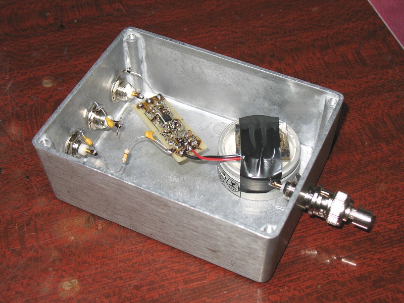

Прикольно. Запараллелил 12 таких фотодиодов. Ожидал, что увеличатся шумы, сильно упадёт амплитуда сигнала, а импульс растянется во времени. Но оказалось, что шумы уменьшились, амплитуда упала всего в несколько раз (а не в 12 как в должно в теории), а длительность импульса осталась такой-же! В общем, я в недоумении.
PS: схема сейчас у меня немного другая.

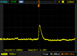

PPS: вот как сейчас выглядит импульс от частицы:
Резкий подъём 1-2 мкс и спад 20 мкс.
А вот так фотодиоды запаралеллены:
Чуть позже попробую прилепить их к сцинтиллятору, когда он придёт.

Пришли дорогущие мелкие сцинтилляторы CsI(Tl)! Сразу же прилепил их к фотодиодам. Оно работает, несмотря на то, что площадь фотодиодов составляет всего 10% от площади окна сцинтиллятора, т.к. мне на фотодиоды приходит лишь 10% света от частицы!
Вот сцинтиллятор с фотодиодом сверху чтобы можно было оценить разницу в их размерах:
А вот как сейчас выгладит испытательный стенд со страшного вида печатной платой из-за переделок в схеме:
IMG_6923.jpg [135.12 KiB]
IMG_6921.jpg [74.75 KiB]

Сейчас для естественного фона он мне строит вот такое распределение энергий частиц:
Интересно, как его можно интерпретировать?
PS: попросили выложить осциллограммы. Выкладываю картинки фоновых импульсов.
