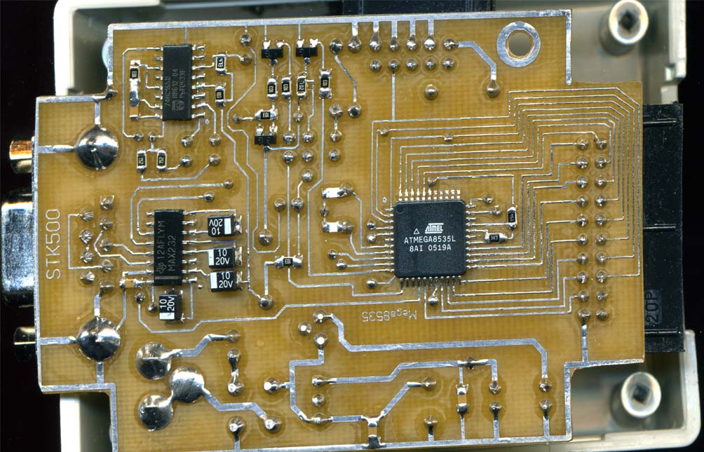

Собрал HVProg. Залил прошивку из AVR Studio 4.12.
При включении или ресете моргает и тухнет красный светодиод, затем два раза зелёный и горит. При попытке что-либо прошить из CodeVision AVR Сообщает:
STK500/AVRISP communication error, please check the following:
- the STK500/AVRISP power supply is on
- the Programmer type is correctly set in the Settings|Programmer menu
- the COM Port is correctly set in the Settings|Programmer menu.из
Работа МАХ232 проверялась осциллографом, От компьютера сигнал проходит на 14 ножку, а с 15 никаких признаков жизни. При снятой
атмеге принудительно подаю сигнал ноля на МАХ232, всё работает.
Проверка монтажа проводилась очень тщательно. По миганию светиков, есть надежда что микруха зашита нормально и стоит рыть в монтаже, или может быть стоит прошить файлом более раннее версии AVR Studio. Где то читал, что нужны файлы от третьих версий.
Микруху прошивал AVRProg программатором AVR910 USB Prottoss.

Внешний вид тут нарулил :) http://www.der-hammer.info/hvprog/
stk.jpg [123.25 KiB]
