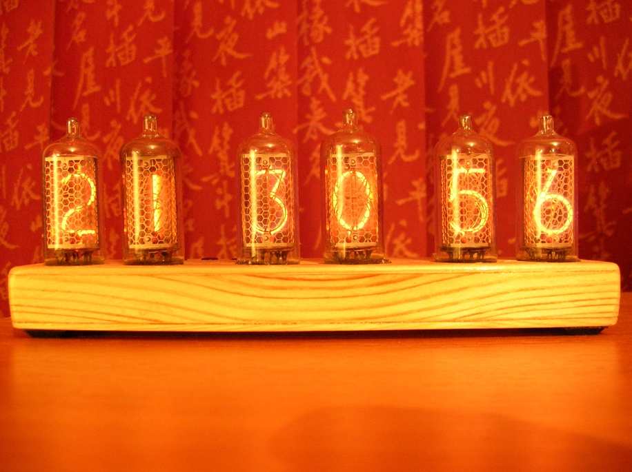

СообщениеДобавлено: Чт авг 06, 2009 22:33:04
Зарегистрирован: Пт фев 20, 2009 06:25:57
Сообщений: 16
вот мое творение:
03a.jpg [54.38 KiB]
04a.jpg [30.52 KiB]
01a.jpg [49.36 KiB]

cujozz писал(а):
вот мое творение:
Прикольно :)
Наверное самый маленький корпус для таких часов, из тех, что я видел.
А собраны-то наверно на SMD компонентах ? Или нет ?
СообщениеДобавлено: Пт авг 07, 2009 21:54:37
Сообщений: 16
сделано на attiny2313, компоненты не SMD
05.JPG [70.46 KiB]
02.jpg [73.29 KiB]
СообщениеДобавлено: Сб авг 08, 2009 20:43:16
Рейтинг сообщений: 1
Зарегистрирован: Пт дек 05, 2008 01:34:29
Сообщений: 298
Сделано хорошо! только дерево надо поприличней применить , хвойные не очень смотрятся да и мягкое обрабатывать трудно . + за компактность ,смена цифр плавная или обфчная ? тип индикации ?
