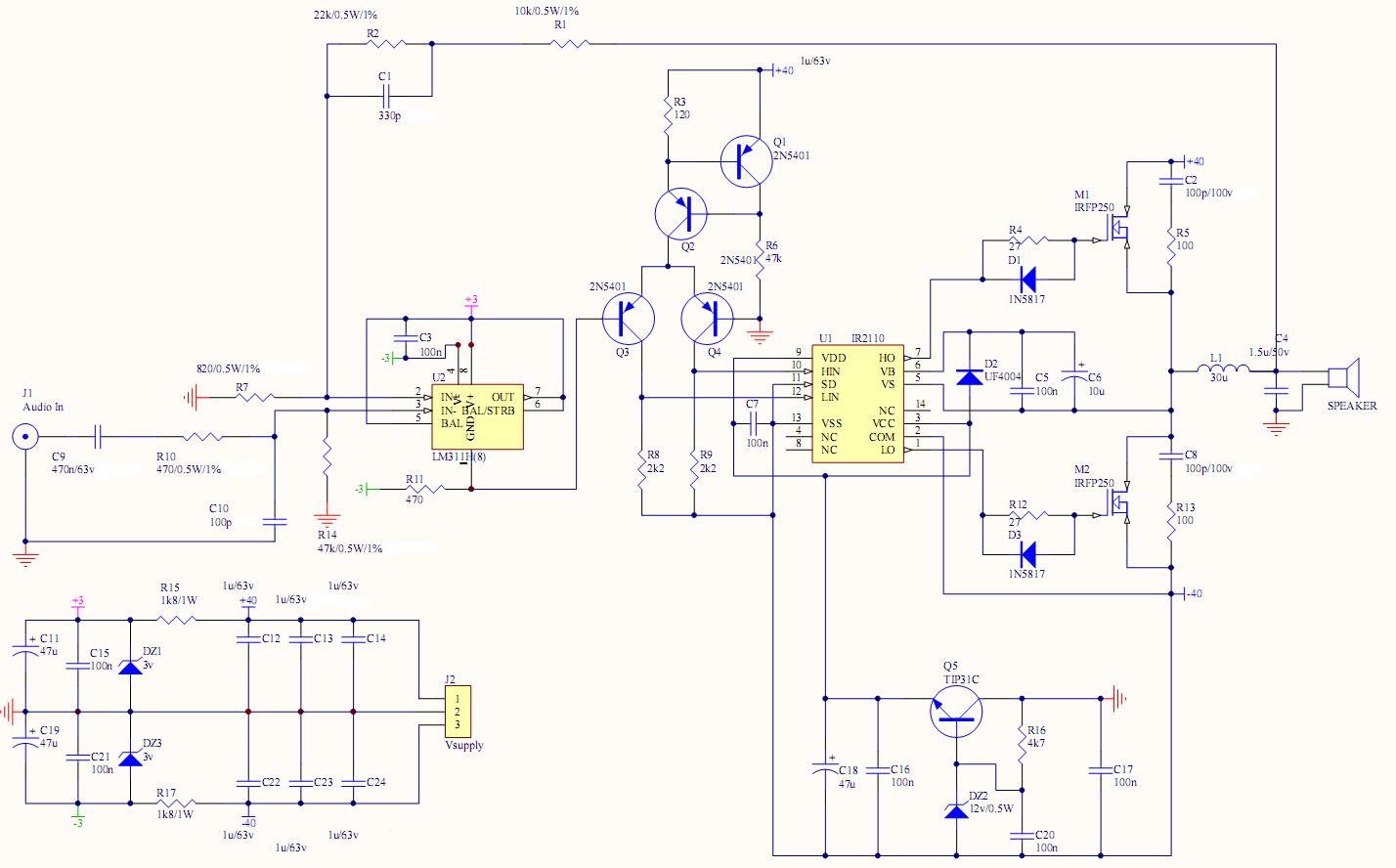

Всем привет запаял все детальки включил на выходе ни чего, сигнал подал 1кГц, логика стоит SN74HC00N, питание в норме. Грешу на логику буду искать 74HC00

В общем запустил усь, проблема была в питании 2110, 8,5В, но греются ИРФ640, стоят на радиаторах пока 5*5см в холостую частота от гена когда более 22кГц начинается возбуд. Где смотреть частоту сомоосциляции, логику не менял, дроссель в норме и греется кондер после него на 1мкФ(К73-17 250В)Помогите советом

Здраствуйте товарисчи) Мучаю усил но не из темы. 311+2110+ирф640. На большой громкости,именно на нч,проявляется треск. Дроссель с явно большей индуктивн. Около 80-120мкг против нужных 30. Другой момент,т.к.это макет,то не морочился, в бп(иип)дроссель поставил с компа. +-0 все на одном кольце(использовал готовые обмотки).
Помимо прочего,слышал в таком кклассе и сабсоник вещь очень желательна-rc ставить предпочтительней до или после РГ?
Ни то ни другое. Цобель аж полыхнул. Перед этим все исправил(дросселя). Это вторая печатка. Одинаковые симптомы. Отмытая. Соплей нет.
со 2й ноги лм311 300пф на землю кинул. Ключи земенил(греются). На входе фнч. Взбуд. Первая плата неудачная была,но вторая также себя ведет. Есть добрые люди :roll: ?

Здравствуйте. Подскажите по усилителю на ir2153. Собрал все по схеме. Печатка с резистором по питанию микросхемы. Усилитель работает. Питание +-35в. Дросель намотан косой 0.5 проводом на etd. Максимальную мощность получил при нагрузке 4 ом 20вт. Транзисторы сильно греются. Транзисторы пробывал irf630 irf640. Частота до дроселя 95кгц. Дросель холодный. Индуктивность пробывал 35-25 мКгн. Разницы никакой. Сигнал 1 кгц подаю с плеера через предусилитель на ne5532 амплитуда ~1.8в. Больше на плате особо ничего не греется. Питание у ir2153 в норме. Светодиод не икает. Спаял 2 платы. У обеих одна проблема в нагреве транзисторов и малой выходной мощности. Подскажите пожалуйста где искать неисправность. осцилографа нету кроме самодельного из звуковой карты. Спасибо.

Попробуй увеличить индуктивность до 70-100мкгн.На 4 ома надо в 2-3 раза больше индуктивность мотать,чем на 8 ом.И проверь напряжение на затворах.На каждом должно быть 3.8-5.2в на верхнем и нижнем,с разницей максимум в 0,3в.На затворах на моей плате 3,8в на каждом ключе и 156кГц частота.

Здравствуйте. Замерил сегодня напряжение на затворах irf630. На 1м ключе относительно общего 3.65в на 2м ключе 19в. В чем может быть причина? Дросель оставил без перемотки. Ирки менял и ключи. Картина таже. Спасибо.

Привет.Проверь питание миры:там должно быть в районе 12-15в.Вообще,я бы советовал заменить эту хрень из стабилитрона и транзистора на l7812,которая намного надёжнее.И проверь частоту на затворах:должно быть в районе 140-158кгц.И мой тебе совет:пока не разберёмся с управлением,сними ключи вообще,иначе спалить тазик полевиков.Пока поменяй систему питания ирки и саму Ирку,она точно сдохла,раз на выходе 19в.И напряжение ОБЯЗАТЕЛЬНО меряй между затвором и истоком каждого ключа(т.е. ставишь на затвор и исток верхнего ключа и меряешь,ага 3,8в 150кГц и также с нижним).Кстати проверь 2n5401,может ор тоже сдох.Пока все догадки.А как с питанием компаратора?Должно быть +12в и -12в относительно земли.

На ум приходит только две мысли: затворные резисторы слишком большого номинала и дроссель.Попробуй уменьшить затворные резисторы до 10 ом и проверь какое вообще напряжение на ключах.А с дросселем поступить так:если в схеме стоит,например 30мкГн для 4 ом нагрузки,то для 8ом нужна в два раза меньше индуктивность,а для 2 омной нагрузки в 2 раза больше,мысль уловил,надеюсь.Кстати на таких дросселях мотать нельзя.Нужно либо трансы от обратноходов,чашечные трансформаторы,либо самый офигенный,но не самый доступный способ-это найти красные кольца.На них все шикарно работает.

Питание ирки от резистора 13.5в. Питание lm 311 +-10. Меджу стоком и затвором irf630 3.6 и 3.62в. Частота на 1м ключе 52кгц на другом 124.3 кгц и как питание компоратора будет +-12в если по схеме там стоят стабилитроны на 10? Или я чегото не понимаю. 5401 целый

Резистор выкидывай и ставь стабилизатор.А с частотой должно быть все одинаково.Может мира уже сдохла.Попробуй отключить Ирку от транзистора и запустить отдельно.Если все нормально заработает,то дело в компараторе или транзисторе,но я бы посоветовал поменять и то и другое.Со стабилитронами уже сам протупил,там и должно быть +-10в.

Вобщем так. Ирки проверил на самодельном тесторе. Рабочие. Транзисторы проверил тоже рабочие. Поменял 6 ирок и 8 компораторов. Изменения небольшие. Тоесть напряжение на затворах практически одинаковые. Частота на затворах меняется после замен микросхем но во всех разница почти в 2 раза. Причем все время на 1м ключе частота больше чем на другом. Делал 2 платы и на обеих одна и таже картина

Тогда есть ещё один вариант.Ты пробовал менять диод между 1 и 8 ногой,и что за диод там вообще стоит?И поменяй для надёжности кондер между 6 и 8 ногой.И на каком ключе частота в 2 раза ниже:на верхнем(тот,который к плюсу питания подключается) или на нижнем(тот,который к минусу питания подключается)?И проверь затворные резисторы.Может они сдохли?И что за тестер самодельный?Пока все.

Диод sf28. Резисторы 10ом поменял вместе с 1n4148. Кондер 10мкф тоже поменял. Вот сделал фотки. Может чего станет понятнее https://drive.google.com/folderview?id= ... VJ6dkQ4UUU

Может на самой схеме нарисуешь мне все напряжения?А то так не особо понятно,где земляной щуп,а где сам измерительный.И щас будет странно,но попробуй ПАЛЬЦЕМ пощупать со стороны дорожек часть схемы ирки и посмотри,будет ли меняться частота.И срисуй со своей платы часть схемы с иркой.Кстати попробуй подать на Ирку отдельное питание от другого источника питания(т.е. не всю схему запускай,а только часть,где находится Ирка,только на 1(+) и 4(-) ножку.Возможно параметрический стабилизатор как-то влияет на Ирку.И попробуй увеличить кондер между 6 и 8 ножкой до 22мкФ.

Привет ВСЕМ! Собирал эту схему, есть и множество печаток. Такой эфект наблюдается из-за просадки питания 12в, либо общее, либо необходимо повесить емкось по питанию прямо на выходные полевики. Удачи!!!
