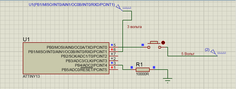

Всем привет, не могу справиться с банальной задачей - подключение компаратора и сделать так что бы он вошел в прерывание, из-за разности напряжения в 2 вольта, и подключил PORTB4 . Вот код на ассемблере, и снимок в протеусе.

Снимок в протеусе

Код:
//Если порт DDB установлен в 1 то данный порт является входам,
//а если в 0 то выходам.
DDRx=1 это выход!
Желательно отключать цифровые входы от лап АС

А вот и нет. В книги написано:
Коту2.png [56.18 KiB]
читайте оригинальные даташиты. в этой книжке ошибка.

Протеус:
Спойлер[img]
download/file.php?id=295092
[/img]

Жаль но прерывания все равно нет.
У вас в схеме протеуса ошибка, состояние вывода PB0 не определено, поставьте на вывод PB0 резистор 10к на землю.

strengerst писал(а):
И все равно нет прерывания по компаратору, спасибо всем за советы учту.
Переделанный код согласно замечанием: Может кто свой небольшой пример на асемблере скинет, что бы компаратор уходил в прерывания.
Вот рабочий пример в протеусе.

reti;
//Оброботка прерывания от компаратора
Comparator:
;sbi PORTB,4; - Подкючаем подтягивающий резистор для включения лампы
sbi PINB,4; - Подкючаем подтягивающий резистор для включения лампы
reti; - Выход с под программы прерывания
//Определяем начальные параметры микроконтролера.
START:
 //инициализация стэка.(установка максимально размера ОЗУ);
;Initial Value10011111, т.е. для tiny13 две следующие команды не нужны
; ldi R17, RAMEND;
; out SPL, R17;
 ldi ZERO, 0x00; //Присваеваем значение 0 переменной zero;
//инициализация портов ввода вывод
//Устанавливаем работу портов на вход и выход.
//Устанавливаем выходы DDB1 и DDB0 работу на вход для компаратора
//Если порт DDB установлен в 1 то данный порт является выходам,
//а если в 0 то входам.
   SBI   DDRB,4
;   ldi R16,1<<DDB4
;   out DDRB, R16;
//Подключаем компаратор для сравнения сигналов
   LDI   R22,1<<   ACIS1|1<<ACIS0|1<<ACIE
   OUT   ACSR,R22
   LDI   R22,1<<   AIN1D|1<<AIN0D
   OUT   DIDR0,R22; отключение цифровых входов от аналоговой части
   SBI   ACSR,ACI; очистка флага AC
;Alternatively, ACI is cleared by writing a logic one to the flag
;   RCALL   TIMER
//Разрешаем глобальные прерывания
sei;
START1:
;nop;
rjmp START1;
