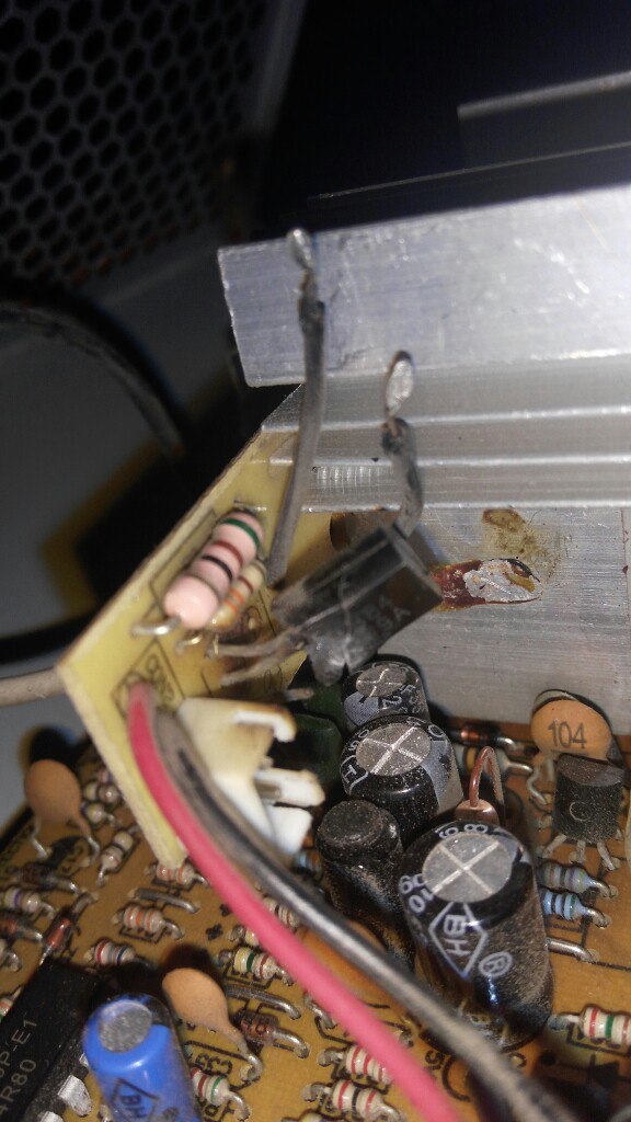

Здравствуйте уважаемые форумчане. На БП компьютера, а именно блок управления вентилятором сгорел термистор и полевой транзистор. Ну термистор как-то можно подобрать, а вот транзистор полусгоревший и видны последние 3 цифры ....384 и внизу ....9A Я так думаю это такой можно поставить 2SC1384 ? Или там надо по каким-то характеристиками выбирать ? И вопрос термистор по каким характеристикам выбирать ? Фотка в приложении

Да транзистор то практически любой подходящей проводимости и мощности. А вот слегка беременные электролиты тебя не настораживают? Или они не в этом блоке стоят, подождешь пока родят? :wink:

Почему он решил, что там полевой? Это биполярный 2SC1384 в корпусе TO-92L. Можно заменить любым аналогом. Например КТ815Б и подобное. А почему он там так сгорел? Это суметь еще надо.

Здравствуйте. Благодарю за ответы и за подсказку. Кондеры не с того блока. Скажите без этого блочка не опасно будет работать компьютер ? Ведь от температуры зависит скорость вентилятора. Терморезистор любой ставить можно или по каким характеристикам ?*

Честно не знаю почему. :)) Сидел я играл в танчики - хлопок и дым повалил. Думал меня так подбили с 7-Д эффектом :))) Запускал в сгоревшем виде блок питания работает и выдает нормальные напряжения. Под нагрузкой блок протестил не значительное понижение вольтажа. ВОт думаю надо этот блочок доделать или нет ?

Для начала надо конденсаторы проверить, а вентилятор завсегда можно на постоянку к пяти вольтам подключить, думаю для БП этого будет достаточно ...
этот блочек больше стоит для уменьшения шума вентилятора бп на холостом ходу чтоб не молотил постоянно на всю,так что кидайте вентилятор на выход 12 вольт и будет все нормально
по самому бп проверить все электролиты, почистить и подшаманить стоит и тестить с такой нагрузкой как будто опять в "танчики" режетесь

Благодарю за ответы. Под нагрузкой саму мать не хочу тестить. Какую нагрузку дать на БП ? Лампы накаливания ?

Я нагружаю на 5 мин. все положительные напряжения галогенками на 12В. Выключив, сразу смотрю нагрев. Вшивый блок питания не стоит титанических манипуляций. Лучше следовать правилу - не чини исправное, иначе не имея опыта можно доломать. Если шум не беспокоит, то питать вентилятор можно напрямую от 12 вольт. При вашей тяге к танковым играм это будет в самый раз и блок прослужит дольше. Если вентилятор внутри системника и работает на вдув в БП, то шум от него мешать не должен. А на задней стенке вентиляторы бывают разной степени шумности. Можно капнуть под колпачок на ось крыльчатки 1-2 капли масла и дать ему просочится вниз.
Терморезистор там обычно на 20 кОм. Как найдете нужные детали так и доделаете до конца.

В настоящий момент чинить ничего не надо, а надо заменить беременные электролиты. Но можно подождать БАХа. Тогда возможно пойдет под замену БП целиком. :tea:

shkar, эта фотка вашего блока питания?

Та вроде хороший Logic Power 450 Watt
