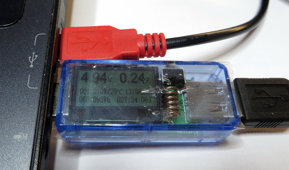

Хорошо попробую на днях сделать. Нужен кросс для соединения генератора и входа. В комплекте не было.
Смущает еще уровень шума. Даже без щупов идут помехи. Изменяются при переключении диапазона амплитуды.
Фото потребления тока hantek 6254bd.

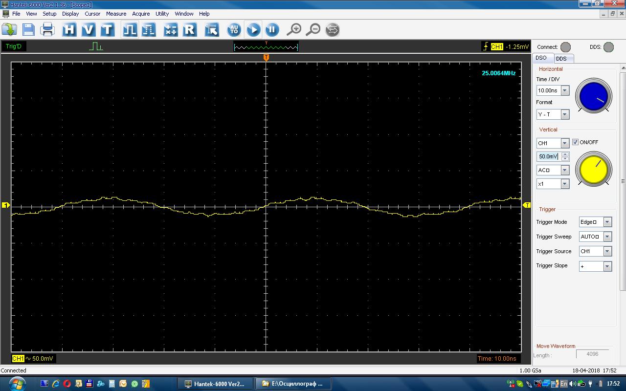

Доброго дня. Сделал скриншоты измерений от встроенного генератора. Кросса хорошего еще не нашел сегодня, так что могут быть наводки. Генератор выдает максимальную амплитуду 3,5В
Добавлено after 11 minutes 6 seconds:
Результаты измерений не радуют. Смущает еще уровень помех.
25мГц50мВ_треуг.JPG [119.79 KiB]
250Гц3,5В_меандр.JPG [126.03 KiB]
25мГц50мВ_меандр.JPG [122.27 KiB]
25кГц50мВ_треуг.JPG [123.73 KiB]
25кГц50мВ_меандр.JPG [123.62 KiB]

Большое спасибо за проведённые измерения и публикацию результатов.
Шумы от наводок цифровой части на аналоговую, есть, наверное, во всех осциллографах, дешевле 500USD. Для настройки микропроцессорных устройств это не критично.
Меня другое смутило.
По характеристикам, Ваша приставка должна отображать синусоидальный сигнал до 250 МГц. Раз так, меанбр, частота которого в 10 раз ниже, он должен отображать практически идеально, с некоторым зализыванием фронтов, а треугольный сигнал 25МГц - вообще без искажений. По факту, и меандр и треугольный сигнал, отображаются как кривые синусоида, то есть, частотный диапазон УВО приставки не соответствует заявленному.
По сигналу 250Гц 3,5 В - интересно увидеть только фронт и спад импульса - по одному на скриншот. То есть не череда импульсов на экране, а один переход из ноля в единицу (3,5В) и обратно. Длительность фронтов и спадов импульсов полезно знать при проверке ШИМ полевых транзисторов в системах управления питанием и исполнительными устройствами.
И ещё. Нужно внимательно почитать рекламные буклеты этой приставки, на предмет назначения. Может она сделана для ардуинщиков и электриков в гаражах. Тогда обсуждаемые характеристики не нужны.
С уважением, ВикторС.

Картинки понятны, но можно было бы уровень с генератора подать и выше, чтобы шумы замаскировать.
С генератора , у кот. максимальная частота 25МГц меандра этой частоты не получите. Махимум что выдаст -это 2,5МГц. Будет проверка и осцилла и генератора, т.к. д.б. что-то похожее на меандр.
slava1111, а как у него с отображением спектра? Подайте с генератора 1МГц достаточной амплитуды чтобы гармоники на экране были видны.
по вертикали включите логарифмический масштаб ( дБ).

Это точно - я не догадался, что 25 МГц меандра встроенный генератор не вытянет, и треугольника тоже. У меня самодельный калибратор до 16 МГц только. Думал, что фирмачи далеко вперёд ушли.

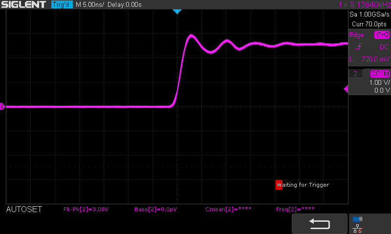

Недавно был вопрос по пробникам 4100 (до 100 мгц) и 4250 (до 250 мгц) - будет ли ощутимая разница.
На предложение
Купить, и не мучиться.
отвечаю - купил, попробовал.
В обычной работе в принципе разница не ощутима. Но вот в одной ситуации различие могу показать. Отловил импульс - и вот:
4100
4100.png [14.72 KiB]
4250 - покрасивше затухание рисует, этому кракозябру больше верю)
4250.png [13.93 KiB]
Да это скорее всего осцилл не вытягивает. У генератора заявлено 75 мГц. Думаю до 30 мГц выдаст. Просто питание у генератора 3,5В. Выше головы не прыгнешь. Занимаюсь ремонтом блоков управления отопителей Эбер, вебасто. Там ШИМ практически везде.
