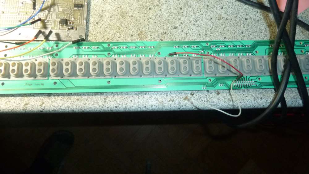

У меня просто клавиатура мозги все удалены. Счас скину фотку внутренности контактов

Я и говорил: от цифрового синта (современного с динамической клавиатурой). Динамика (скорость нажатия на клавишу) измеряется просто - сколько импульсов успевает пролететь за время от замыкания первого контакта до второго.
