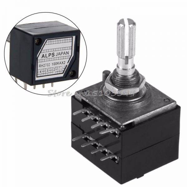

SSkot писал(а):
с одним бы отводом найти и уже хорошо.
..как грязи в Москве.. :)
..есть даже 40-питчевые (с трещоткой) - стоят в Митьке 70р, такие, как у тя на фото - в Москве по 80р в розницу..
..прикинь, скока они будут стоить вместе с доставкой с Али.. :)))

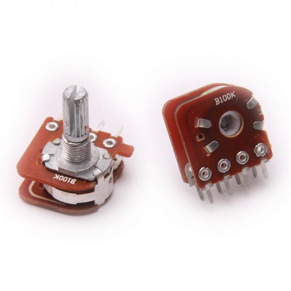

Ну а сами то как думайте, накой там 100К если можно было 10 поставить или вообще 1.
А еще схему посмотреть можно...
ТК по бороде пойдет, V2 будет перегружен.
Ну вообще логично.
ssc писал(а):
..наверно, тот был ну уж очень кетайский..
вот такой был http://www.promelektron.ru/files/Catalo ... 76c6_s.jpg покупал на рынке, 2 шт около 20 руб
