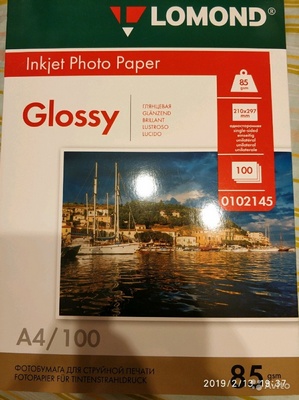

Недавно случайно для себя открыл интересный эффект.
Начну чуть издалека.
Перепробовал много разных способов. И ацетоны всякие и прочую ерунду. Баловство все это.
Т.к. я очень ленивый, мне давно надоело делать лишние телодвижения.
Кусок стеклотекстолита, шкурка средняя. Не обезжириваю, просто салфеткой перед утюгом протираю.
Бумага сойдет обычная мелованная (глянцевая), хоть от журнала.
Утюг. Главное не перегревать, иначе тонер расплывется. Сначала просто прижать, прогреть равномерно плату. Немного прогладить. Долго елозить не надо. Я минуту наверное на это трачу.
Потом в воду и удаляем бумагу. Я это делаю довольно жесткой щеткой.
Этот последний этап меня тоже стал утомлять.
Случайно получилось избавиться и от него.
Давно лежит початая пачка бумаги Lomond 85 gsm для струйных принтеров.
Lomond.jpg [51.51 KiB]
Платы с этой бумагой выходят очень хорошо. Раздражал только белый налет после отмачивания, от которого трудно избавиться, особенно в маленьких отверстиях пяточков.
Вернусь к началу.
Как-то с еще не остывшей, только что проглаженной платы содрал эту фотобумагу. И сильно удивился.
Весь тонер на плате! Белый налет остался полностью на бумаге. Отверстия в пятачках чистые. По мне, так просто идеально!
Теперь только так и делаю. Глажу, сразу отдираю фотобумагу и в хлорное железо.
Не знаю, что за слой нанесен на эту фотобумагу, но пока плата горячая, он мягкий и податливый. Бумага отходит очень легко. После остывания он твердеет и его зачастую приходится выковыривать из пятачков механически. При этом чуть ли не хруст раздается.
Мне жутко понравилось. Может кому пригодится.
