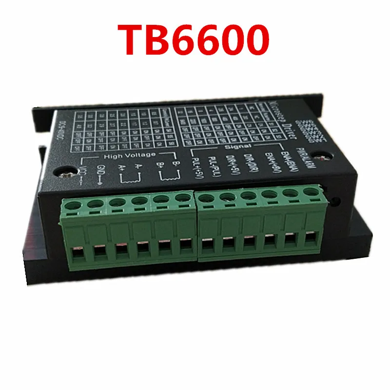

Сообщения: 44251
[uquote="serikaikido",url="/forum/viewtopic.php?p=3734792#p3734792"]Мне нужно управление шаговиком , направление движения задавать, вперёд назад .[/uquote]У "драйвера шагового двигателя", хоть вот такого:
хоть такого:
есть два (основных) входных сигнала - "STEP" и "DIR" - "шаг" и "направление вращения", и ничего там выдумывать не надо, работа с этими командами в библиотеках МК ЕСТЬ..
