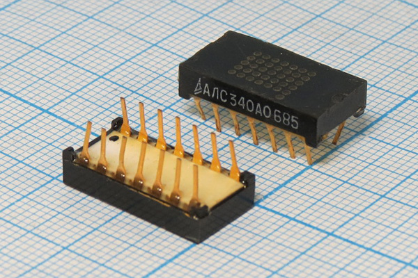

Вы, видимо, либо не поняли, либо, просто не внимательно читали- у 7106 выход ТОЛЬКО на ЖК индикатор, а вот у 7107 - на светодиодный ИНДИКАТОР, а не "матрицу", вы в терминах не путайтесь!! "матрицей" называют индикатор, который формирует изображение из точек-
а "сегментный индикатор" - формирует изображение из "сегментов"-
