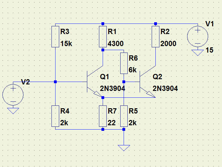

 Заголовок сообщения: Вопрос по триггеру Шмитта на транзисторах - гистерезис.
СообщениеДобавлено: Ср ноя 14, 2018 19:47:18
Зарегистрирован: Ср сен 24, 2014 11:14:53
Сообщений: 50
Добрый день.
Пытаюсь собрать триггер с гистерезисом в 0,1 -0,2 вольта.
Считаю по методике:
http://radio-uchebnik.ru/txt/11-elektro ... ra-shmitta
Судя по формулам, гистерезис должен зависеть от соотношения сопротивлений коллекторов транзисторов, и необходимые мне величины должны быть при соотношении примерно 1,13.
Однако ни какие изменения в схеме и по расчетам и по эксперементальным данным не дают ощутимого зффекта в гистерезисе, который варьируется в пределах 0,9 - 1,2 вольта.
Помогите, пожалуйста, что я не понимаю? :-)

врядли транзюлей хватит

Спасибо.
Хотя, если кто то пояснит подробнее причину, будет здорово. :-)

5 минут в симуляторе и вот номиналы для гистерезиса 0,2 В.
Хорош портить бумагу, осваивай симуль.
Однако про ОУ правильно сказали - толку больше (а дырок в плате меньше)

И Вам не хворать.
В симуляторе все ок, на бумаге все ок. А вот собираешь, и гистерезис 1,1в... Больше- пожалуйста. Меньше - Фиг.
Товарищи выше говорят, что и не получится, подозреваю, что они правы, и связано это с характеристиками p-n переходов. Но допереть какие конкретно и почему не хватает. То ли мозгов, то ли настойчивости. Но интересно.
ЗЫ. На ОУ уже собрал, все работает.
PPS. Если кто подскажет, нет ли противопоказаний подключить реле на выход ОУ, буду рад. Или лучше все-таки ключ сделать?

1) Напряжение входа 0,8 В: Т1 в отсечке, Т2 насыщен, на эмиттерах 0,184 В, на базе Т2 0,92 В, б-э Т2 0,74 В, б-э Т1 0,616 В
2) Напряжение входа 1,0 В: Т1 насыщен, Т2 в отсечке, на эмиттерах 0,172 В, на базе Т2 0,046 В, б-э Т2 -0,126 В, б-э Т1 0,828 В.
Таким образом напряжение на Р7 почти не меняется, однако же Т2 закрывается и оччень крепко.
Типовые ОУ электромеханическое реле не потянут, нужен ключ.
И про симулятор ещё раз - не ошибается он никогда, ошибается человек, когда некорректно пользуется им, или не понимает ответ.
А если вместо R7 поставить диод, или стабилитрон. гистерезис должен уменьшится.
